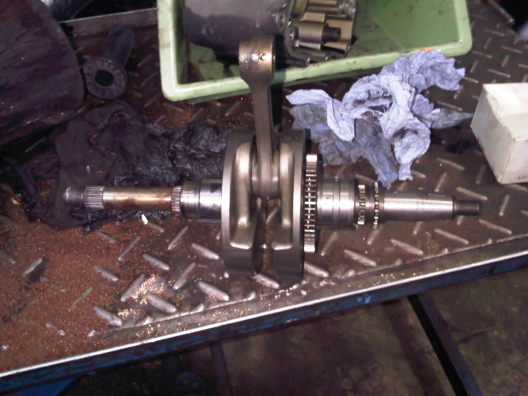

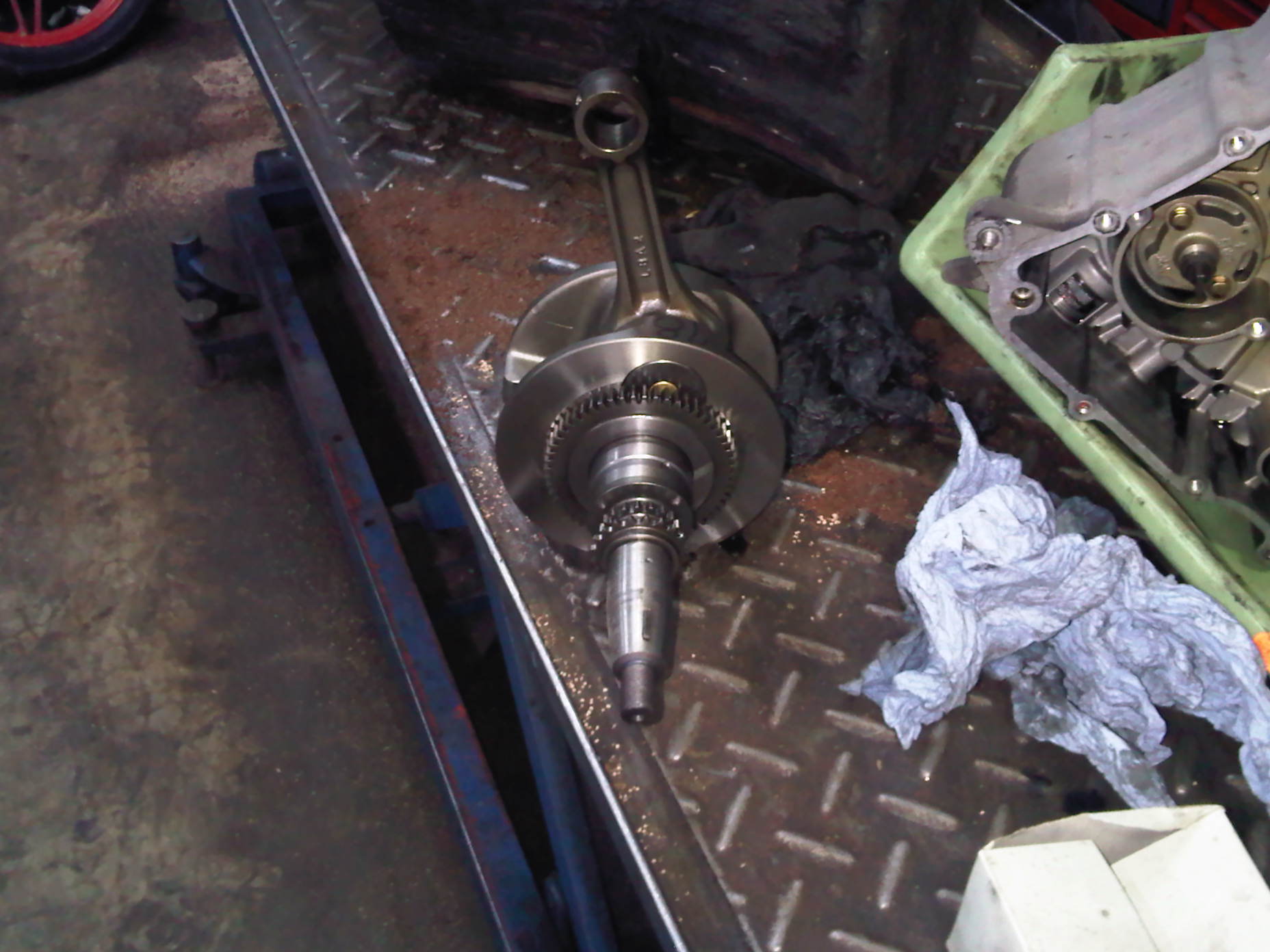

la mia cojio juego en la cabeza de biela,(conex. Piston-biela) solo por llevarla a los limite,
por los 8000rpm (meno mal que estaba en garantia)

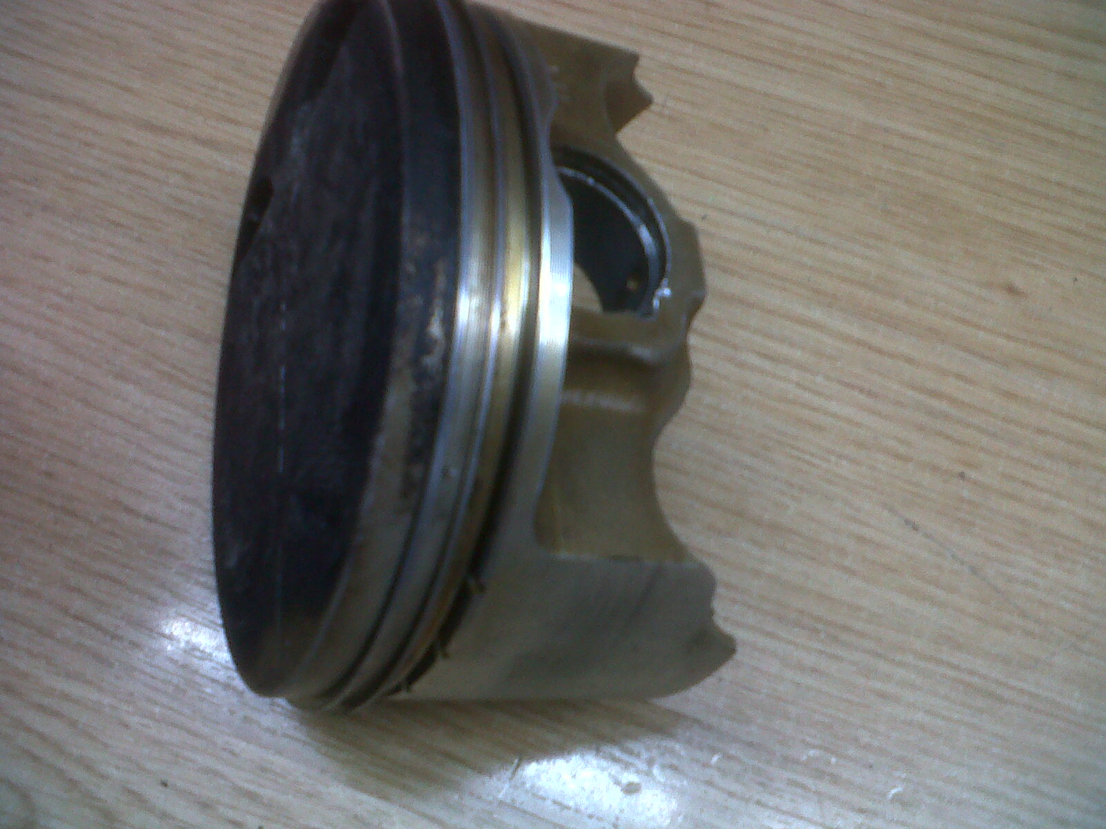

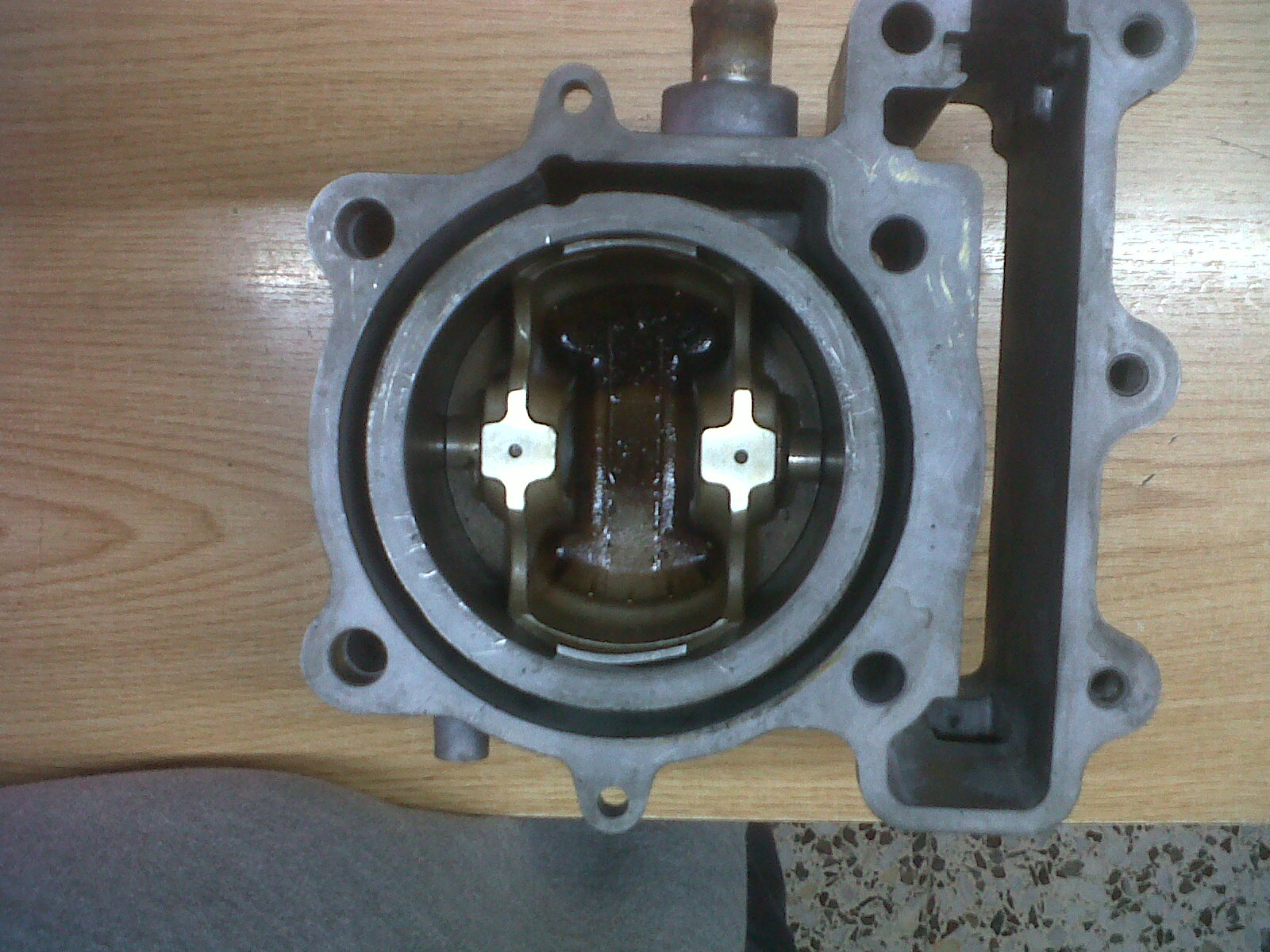

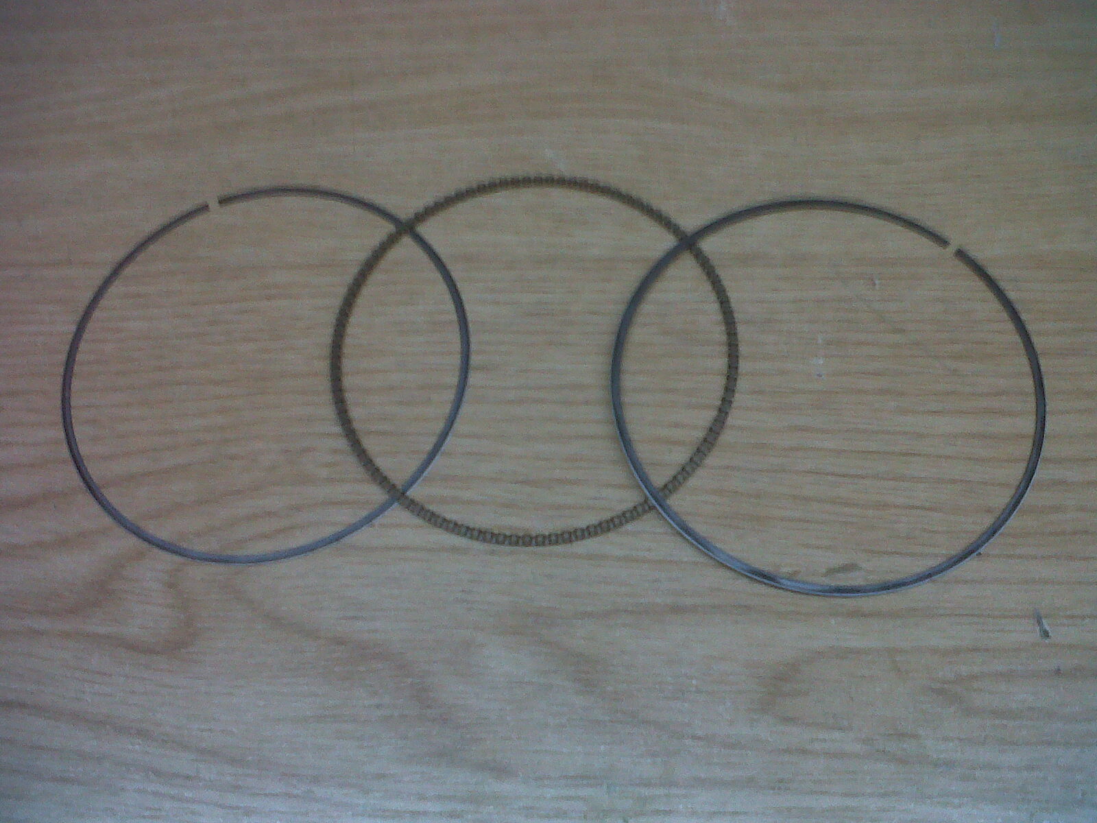

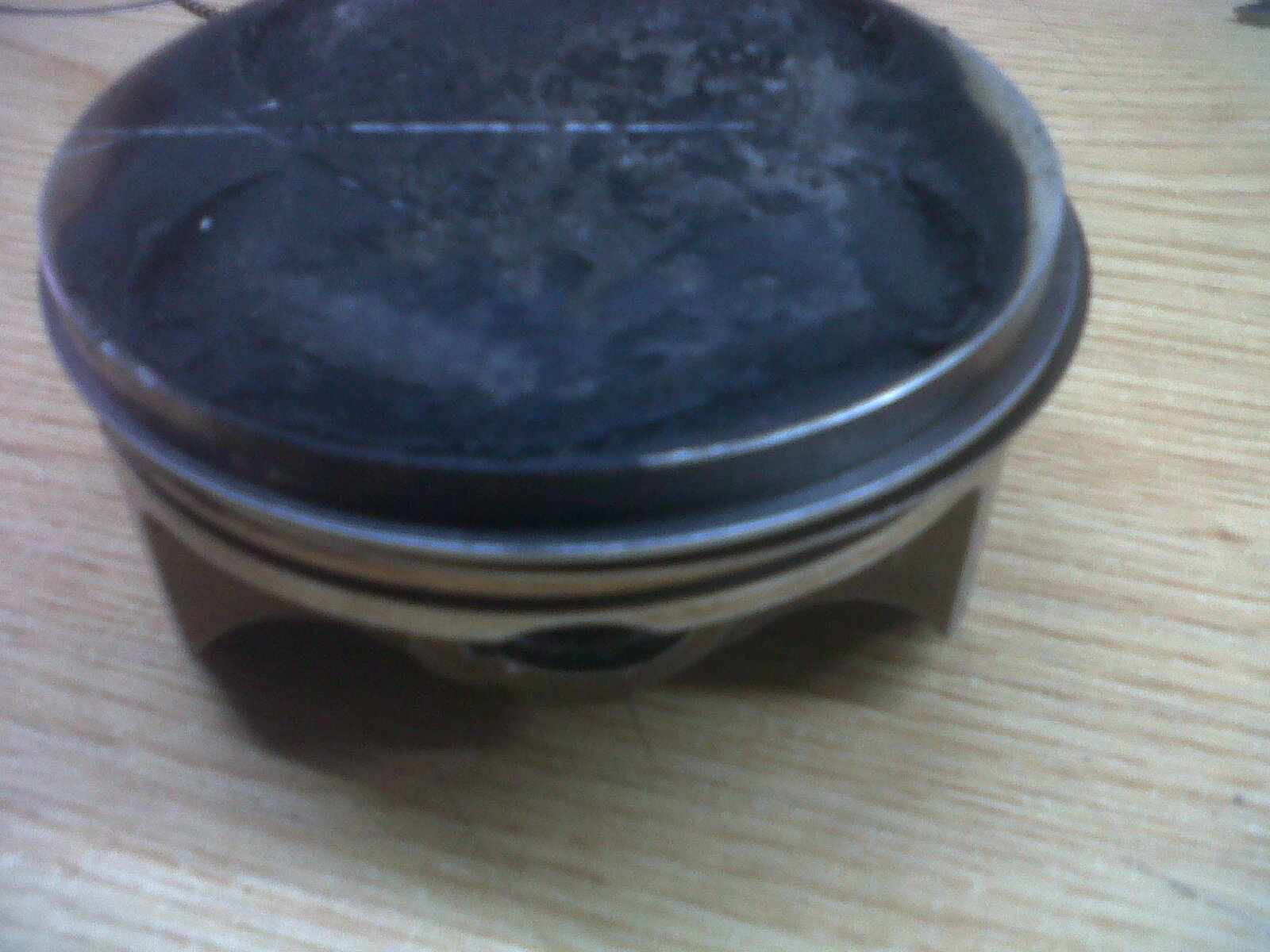

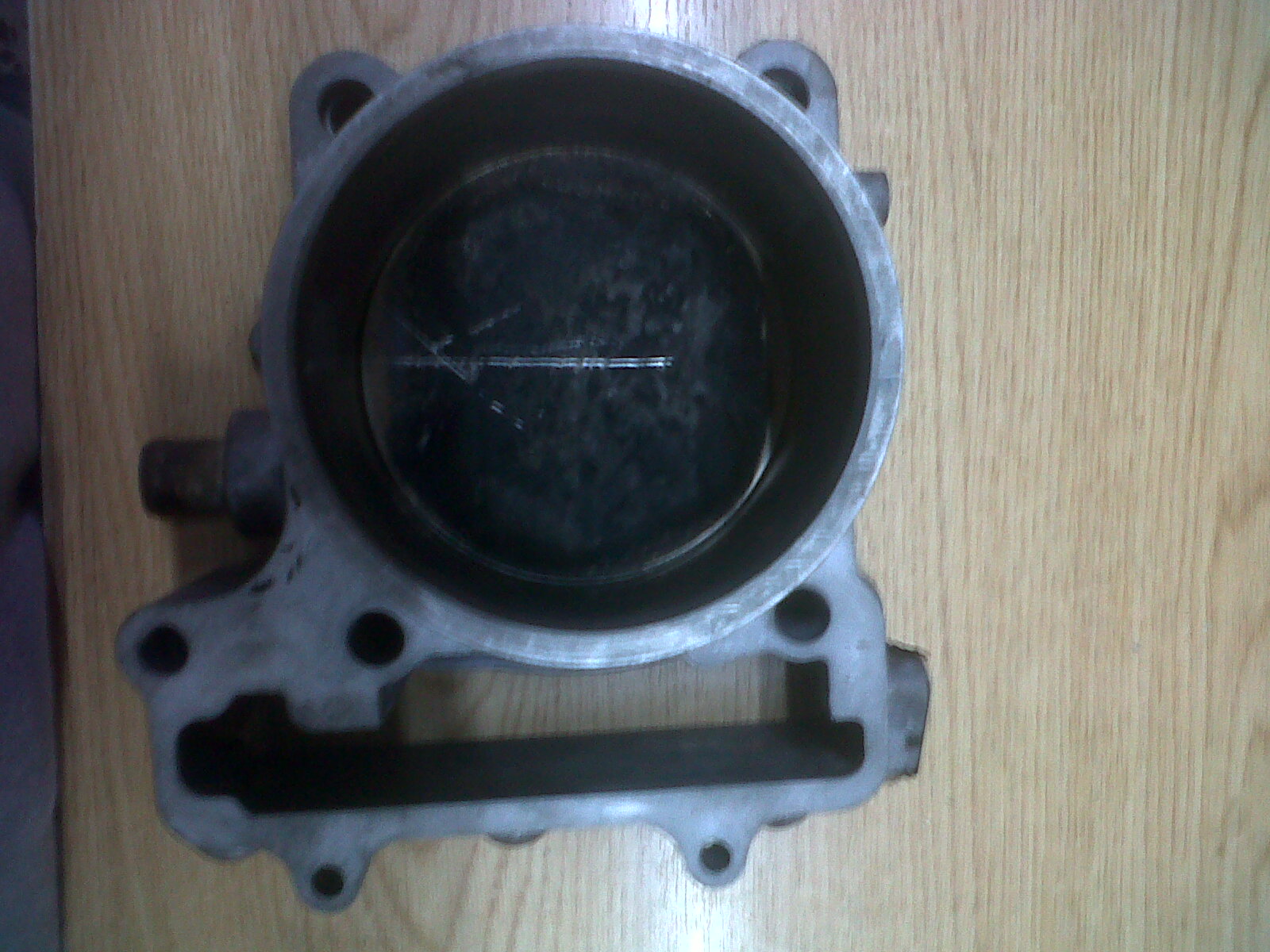

Hola, no se si entiendo bien, yo no he hecho esas modificaciones y desde luego no las recomiendo.
Hola J.Sala!
que te paso a la moto? tubiste que abrirla tu tambien! o es que esas fotos la ha sacado en algun taller.
has tenido problemas tambien en esas misma piezas? Jolin espero que no!
La gordi tiene 48.000km y todo de casa, o sea que si insitis en colocarle centralita para que suba mas de vueltas esto os pasara a vosotros.
Despues estan las manos de los mecanicos. Para mi que este fallo esta derivado del uso incorrecto de los aceites, algun dia averiguare la verdad.
