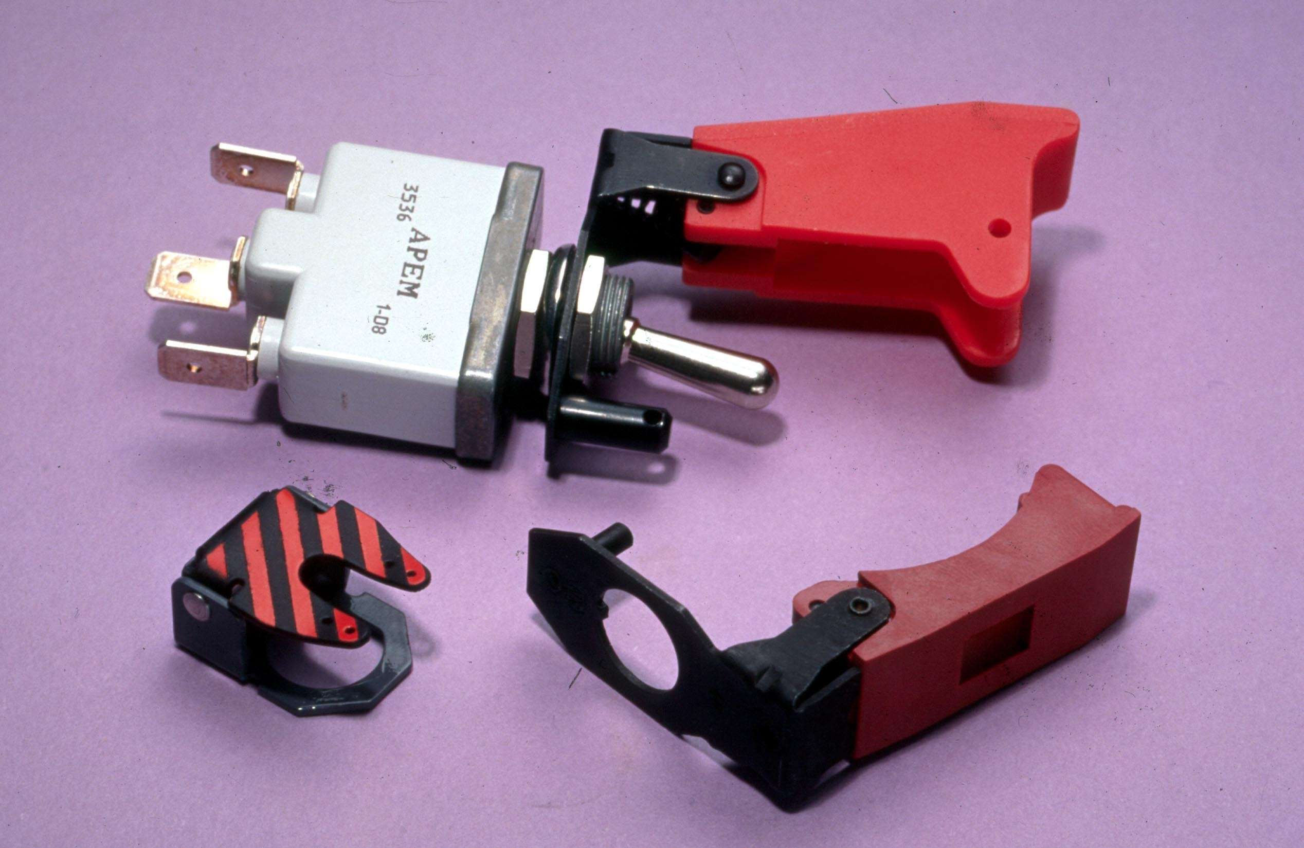

Ya tengo interruptor para los antinieblas... jejeje Shocked
Pero le he pedido a un conocido que me recoja uno de verdad... del AH-1W "Cobra" de los Marines... Mr. Green Mr. Green Mr. Green
