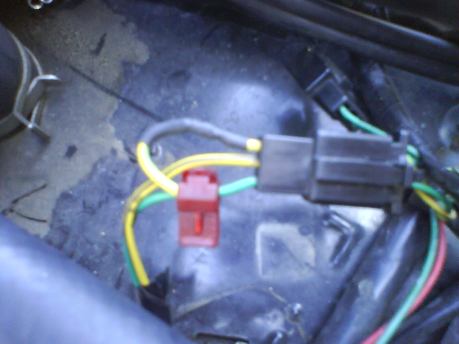

En mi caso si que tiene una gran ventaja, ya que yo quite el caballete, entonces no puedo dejar la moto arrancada, ya se que es un sistema de seguridad, pero el testigo de la pata lateral va a seguir funcinando, si por alguna cosa te la dejas puesta en cuanto estes en marcha ves el testigo luminoso en rojo. Ya tengo las fotos decirme como se suben gracias.
cuando tienes la moto sobre el caballete la moto en frio debido al starter aunmenta de revoluciones para q se caliente antes, sobre el caballete la rueda gira un poco debido a que no tiene nada de rozamiento en cuanto apolles la rueda no tiene fuerza para tirar para delante, y si por un casual se intentara ir la moto hacia delante cosa q veo imposible, pongo el freno de mano y solucionado.
Jur, es verdad, el freno de mano. Simple.
Es que en la mia no lo tengo ...
Bueno amigos el invento ya esta hecho funciona perfectamente, despues de ontar todo, deciros que quien lo kiera hacer solo con abrir la tapa de registro q tenemos debajo de los pies se puede hacer no hace falta desmontar nada. en 10 min. lo podeis tener hecho.
Entiendo que tienes que poner el freno de mano antes de sacar la pata de cabra para que no se pare??? Como lo haces? ponlo en un hilo nuevo a ver si los administradores lo ponen como NOTA y asi siempre esta presente arriba.
He realizado un brico que deja la instalacion totalmente transparente para poder hacerla reversible con las manos cuando se quiera y al utilizar el freno de mano la moto queda bien segura para que no tengamos problemas con el relentin y evitar salir en marcha con la pata puesta.
