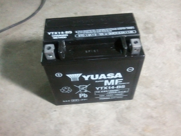

Hola de nuevo.
Mi bateria a dicho basta y me he pillado la yuasa ytx 14bs, ya la tengo en casa pero resulta que al contrario que la anterior en esta no pone nada de instrucciones ni nada y no se si realmente una vez cargado el acido necesita una carga.
Alguien podria decirme si realmente hay que cargarla antes de usarla?

+2 Eso mismo hice yo ayer - La he tenido en carga al minimo durante la noche y esta tardela he colocado .

y siendo la bateria de SIN MANTENIMIENTO es bueno darla una carga de vez en cuando?

Anda pos mira yo estaba totalmente confundido ya que pensaba que lo de sin mantenimiento era porque no se podian cargar, no por lo de rellenarlas de acido.
Entonces mi duda es aun mas grande:
* porque la bateria de la que te hablo que te digo que ha muerto en menos de 8 meses, la enchufo al cargador y ni siquiera se pone a cargar, mientras que la original que venia en la moto si lo hace?
Eso quiere decir que esa bateria esta defectuosa total?

Vamos por partes,cuando te quedas sin bat normalmente solo hay problemas de arranque pero cuando uno bat llegua a su fin,se cruzan-comunican,es cuando al enchegar el vehiculo en cuestion hace solo un ruido de clic y la gran mayoria de cosas del tablero hacen.......que quiero decir,cuando te quedas sin fuerza notas que tira el arranque pero no hay fuerza mientras que cuando queda muerta notas solo el clic y todo el tablero de instrumentos empieza a hacer el gili y eso es lo que te hace ver que la bat ha llegado a su fin
Lo de tu bat no se que puede ser pero ya te digo que solo 8 meses me parece una vida muy corta,es la primera vez que lo oigo salvo que no este defectuosa,que no es la primera vez que pasa, pero si la bat esta bien me suena a bat "chunga"

La bateria me mueve el motor pero no tiene suficiente fuerza para arrancar, ya que no acaba de hacer la inyeccion y la moto realiza explosiones.
No es que la bateria este totalmente muerta, perolo que si me parece raro es que al enchufarla el cargador , ni sikiera la detecte el cargador, mientras que la original de la moto si que la detecta y se pone a cargarla, aunque la verdad en menos de 10 minutos dice que la carga de la bateria esta FULL.
Por ese hecho he descartado que el fallo este en mi cargador, que aunque no es gran cosa ( es de LIDL) PERO HASTA AHORA ME A FUNCIONADO DE CINE.
Tambien tengo un arrancador con el cual si le enchufo en la bateria de la que ablamos, la moto arranca a la primera.

Pues entonces lo que voy a probar es a cargar la bateria con otro cargador, no vaya a ser que el mio este dando algun fallo.
Probare con el de mi padre que es de los grandes y la pondre a media carga y haber si hago algo o no hago nada.
Solo por probar antes de poner la Yuasa nueva, porque le estoy reclamando la garantia al lugar donde la compre ya que el tiempo que me a durado tampoco me parece normal.
Pero asi todo seguire haciendo comprobaciones.

Bueno amigos/as.
Despues de realizar las comprobaciones que os dije, resulta que he usado el cargador de mi padre y he realizado en la bateria de la que hablabamos una carga lenta, y la verdad lleva puesta la bateria una semana en la moto, y tirando a arrancarla todos los dias y sin rodarla ya que ha hecho una semana de pena, la moto sigue arrancando sin ningun problema.
A si que creo que el fallo estaba en mi cargador.
Alguien sabria decirme si hay alguna manera de comprobar si el cargador falla, que no se con otra bateria?
