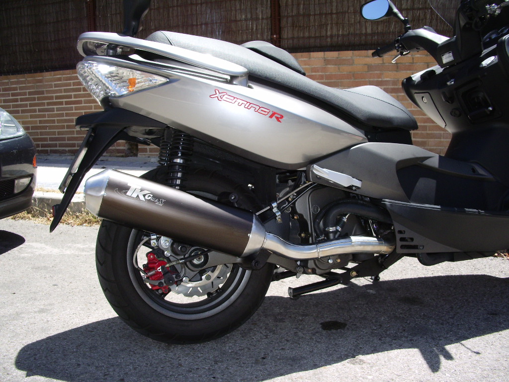

Superwebmotos - Vie 26 Sep, 2008 01:45
Título del Mensaje: Re: ESCAPE PARA XCITING 500R
Seguimos por el GPR que tambien viene homologado, pero con una sujeccion que pilla medio escape con las bridas:
Aqui os cuelgo foto del que la mayoria montaremos por calidad/precio/quemaduras y porque es el mas facil de encontrar, Leovince 4Road:
(homologado y al quedarse mas pegado al motor ya no nos roza con el asfalto, ahora roza el caballete...)
Tambien encontramos el Thunder (este no se si esta homologado o no...):
Y por ultimo el Endy, escape americano sin ningun tipo de homologacion y ideal para que te inmovilicen la Xciting en un control....
Akrapovic, Ixil, Laser, etc... no hacen escapes para los Xciting, al menos por ahora.
Otra cosa es buscar una cola de estas marcas que sea de un TMax o de un Nexus y adaptarla al colector de nuestra moto.
Espero que con esto sea mas facil saber que nos queda practicamente una opcion (la que traen las tiendas de accesorios): Leovince 4Road.

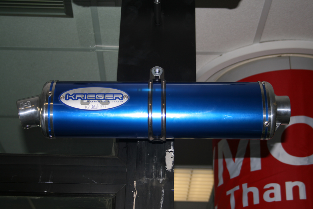

angelote - Vie 26 Sep, 2008 13:09
http://www.xcitingclub.es/viewtopic.php?t=1951&start=0
Una fotillo como adelanto
hay masterminaciones
aluminio carbono.

Superwebmotos - Vie 26 Sep, 2008 20:33
Una vez montado el escape completo homologado de Leovince se queda asi visto desde atras:
Como veis se observa perfectamente el tono rojizo que ha cojido el trozo de colector y que la punta del silencioso se ha puesto amarillenta debido a la retencion que hace el reductor de ruido y provoca mas calor en esa zona.
Hay que retocar el relenti ya que se queda mas bajo y a veces se cala el motor debido a las pocas revoluciones a las que cae al cortar gas.
- Lo Malo: Te puedes quemar con este escape ya que no lleva protecciones caloricas. Hay que tener cuidado.
- Lo Bueno: La pierna derecha del pasajero no sudara y el pie no consume plantillas Devor-Olor ya que no se aprecia apenas calor. El problema de que roce el protector del escape al tumbar en curva ya no lo tendras pudiendo apurar el centimetro de cubierta que nos viene sobrando.
Si tienes "mono" de quad por su ronco sonido, estas de suerte, el kymco suena como una moto de enduro o un Suzuki LTZ400, jejeje.
La Xciting se vuelve mas docil y solo notas mayor patada acelerando entre 60 y 100 km/h. El consumo viene a ser superior ya que el sonido ronco (al menos a mi me encanta) hace que en ciudad le vas dando golpetazos de gas para oir su rujido.
Y aunque el tema va de que escape os gusta mas, aprovecho para poner una foto de una "casi averia" que al cambiar el escape me he encontrado:
El mazo de cables de la Sonda Lambda roza con el chasis y estaba a punto de pelar alguno de ellos provocando un error en la inyeccion. Echadle un vistazo y reforzad el cable en esa zona para evitar esta averia.
Sustitui el escape por el calor que mete el original, no por prestaciones.
Cualquier entendido en el tema sabe que un scooter con un escape mas abierto sin un variador adecuado y su correspondiente reglaje de inyeccion solo vale para perder aceleracion en bajos, ganar un poco en altos y hacer mas ruido.
