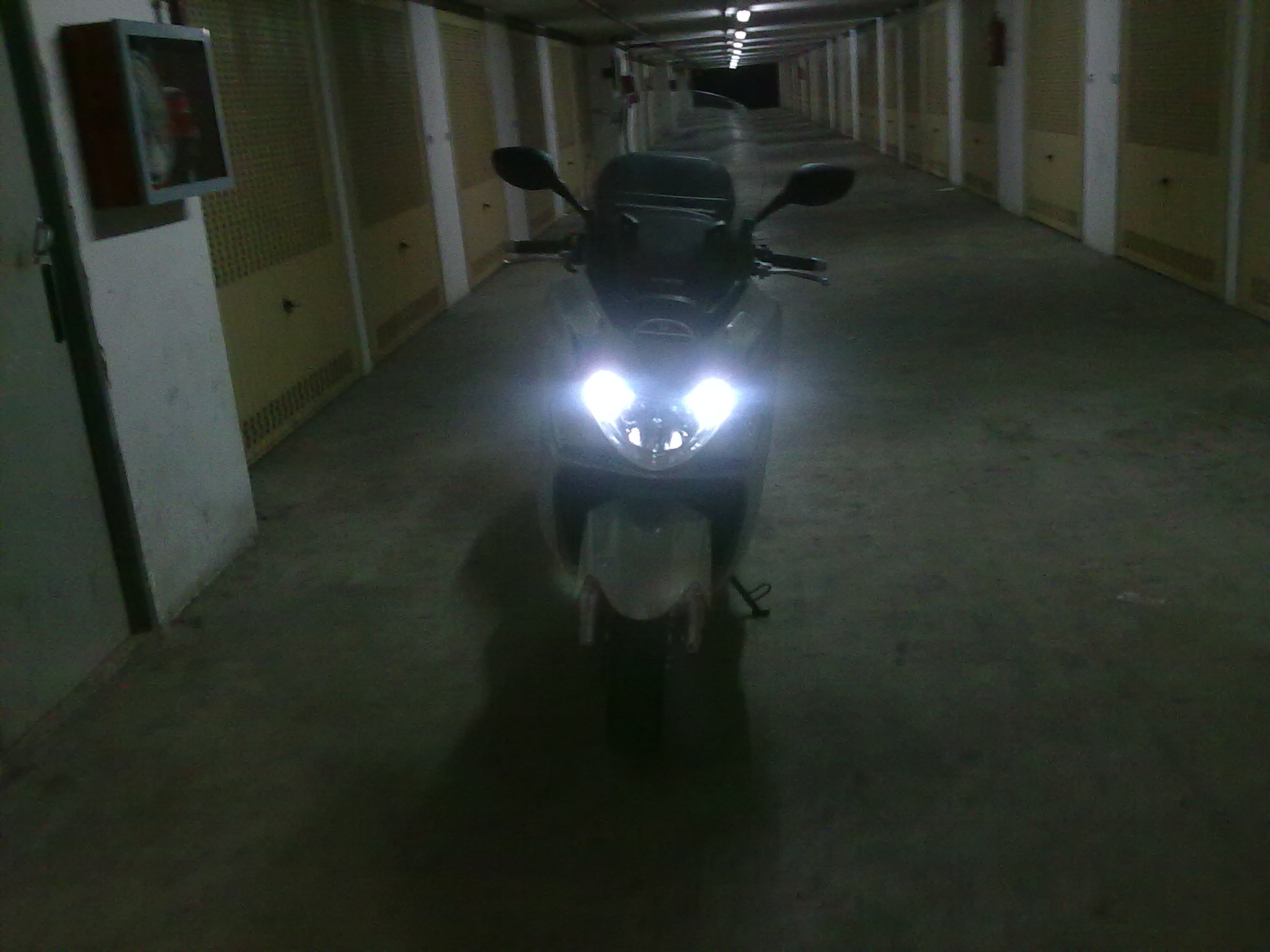

joes072 - Mar 22 Jul, 2008 07:53
Título del Mensaje: Re: Luces Leds Extras
Os dejo una "afotillos" cons los bulb leds blues y los 4H blue vision 55w/100w
Las fotos estan hechas con las luces de cruce
Mind - Mar 22 Jul, 2008 09:39
La leche... Ahora si que te tienen que ver por narices :D:D
Pillas de frente a uno y le dejas ciego de fijo

La hostia Pedro que le has puesto?
PEDROMAREA - Mar 22 Jul, 2008 14:58
se me olvidaba, le he metido 42 leds blancos de alta intensidad

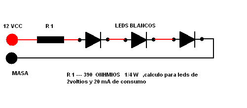

hola pedromarea de cuanto es la resistencia que as puesto estoy in tentando hacerme piloto trasero de led los tres leds en serie no hece falta bajar el voltage solo el amperaje

PEDROMAREA - Jue 31 Jul, 2008 08:14
los leds que he usado son de 2,4 voltios,y le he puesto una resistencia de 160ohmios,
menor resistencia mas luz menos vida del leds
mayor resistencia menos luz mas vida del leds
en cuanto los picos de tension (francixco) no he puesto ninguna proteccion puesto que he tomado la corriente de la luz de posicion!!!! la unica precaucion que en todos mis vehiculos tengo es de
parar y arrancar con las luces apagadas!!!!
SALUDOS

Rubenxciting - Jue 20 Mayo, 2010 20:27
Muy buen brico, es impresionante lo que se gana en vision nocturna.
Solo una duda.
Cada resistencia la has asociado a cada led o una resistencia para todo el circuito? Has conectado en serie o en paralelo??
Me puedes dar los valores de resistencias y led???
Gracias
