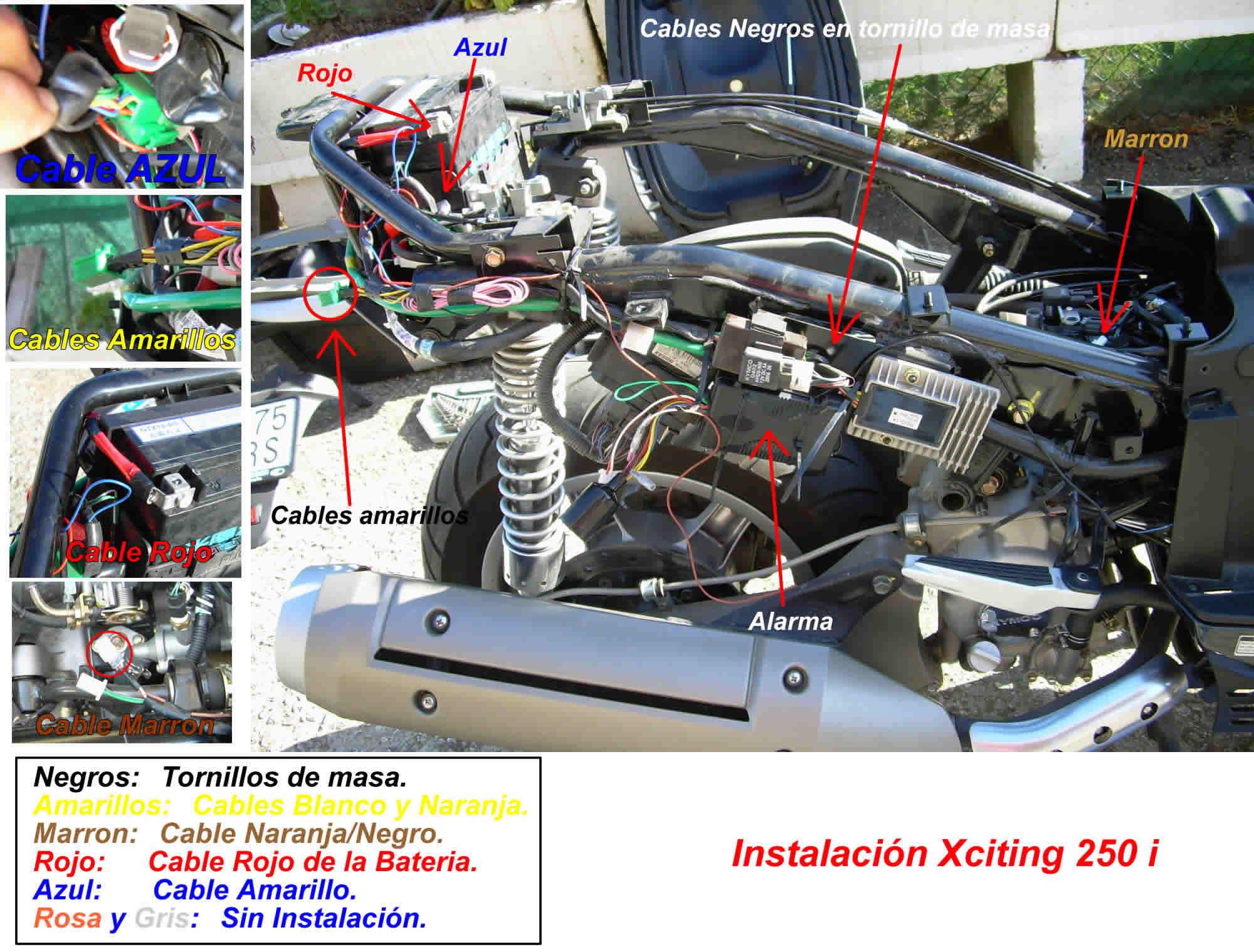

<p>Ya esta instalada la alarma. Usando las conexiones de la 250i que puso <span style="color:#386898;">xcitinginete </span>todo bien. Al final las conexiones estan hechas pelando cable sin cortar y metiendo cinta.</p><p>Alarma en modo normal, modo silencioso, y arrancar la moto con el mando.<br>Teniendo la alarma activada, en el mando me parpadea cada 5 segs el candado para indicarme que esta activada. No me he fijado si al estar fuera de cobertura el mando sigue parpadeando o no.<br>Seguire mirando si el mando tiene mas funciones ocultas...</p><p>Eso si, era la primera vez que me ponia a desmontar algo en la moto, y vaya lio de tornillos, tuercas y demas. No se si hay una forma mas facil, pero a mi me parecio que era bastante "trabajoso", vamos que no se hace en 5 mins.</p><p>Saludos.</p>
xcitinginete - Mié 18 Jan, 2006 10:18
Título del Mensaje: Respuesta: Alarma bidireccional
<p>Efectivamente, se tarda mas en montar y desmontar la moto que en instalar la alarma en si.....<br>Ya veras que bien funciona......</p><p>Saludos.</p>

OK,ya funciona todo perfecto,he seguido la politica de apagar con lo que enciendes y asi todo correcto,lo que no veo muy practico es conducir sin llave porque en el caso de tener un accidente la moto no para de ninguna manera a no ser que sea del mando,asiq que hago el truquito de apagar la alarma con el contacto dado y asi sigue encendida y conduzco con llave.<br>Para que el motor coja temperatura va perfecto pero sobre todo....!!vacila mogollon!!.<br>PD.por cierto sobre el tema de los intermitentes de emergencia sin la llave dada y arrancando con la alarma me funcionan perfectamente.No se que problema puedes tener,revisa las conexiones de los intermitentes otra vez por si acaso.<br>Un saludo

<p>Ok, revisare a ver que me pasa con los intermitentes de emergencia.......</p><p>En cuanto a lo de llevarla sin llave, no tienes problema, con el corte de corriente se apaga, y si no, te lo digo por experiencia, esta moto lleva un dispositivo de seguridad, que detecta cuando la moto se tumba demasiado y apaga el motor, lo se por que me cai aun el lunes, aunque a mi no me paso nada, y la moto se apago al momento..... y no se habia girado la llave,ni habia tocado el boton de corte, ni la pata, se apaga por que es asi de bien echa...... se mantiene activado un par de minutos y despues ya arranca de nuevo sin problemas......</p><p>Saludos.</p>
atesxciting - Mié 18 Jan, 2006 10:18
a mi si enciendo la moto con la alarma <b>si </b>me funcionan los intermitentes de emergencia
<p>Ok, Ok... despues de mucho mirar y pelearme con las dichosas luces de emergencia me di cuenta de una cosa, que me imagino que pasara en todas nuestras maquinas.</p><p>Efectivamente las luces de emergencia, funcionan, incluso con la moto apagada y sin llave, PERO........ si la moto esta bloqueada, es decir, que la direccion no se mueve. Las luces de emergencia no funcionan..... se ve que es mu lista y corta la corriente a toda la moto, para que no se descargue la bateria mientras que esta parada.......</p><p>Comprobar a ver si es asi, o es que la mia salio rarita.</p><p>Un saludo.</p>

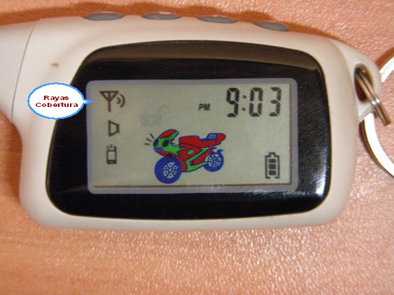

<p>Os paso las instrucciones del mando a distancia:</p><p><img src="http://i241.photobucket.com/albums/ff184/josemar1/instruccionesmando.jpg" style="height:855px;"><br><br></p>
maniako_500 - Mié 18 Jan, 2006 10:18
muchas gracias por el curro esto nos va a servir de mucha ayuda a los ke la tenemos intalada.<br>De nuevo gracias<br>

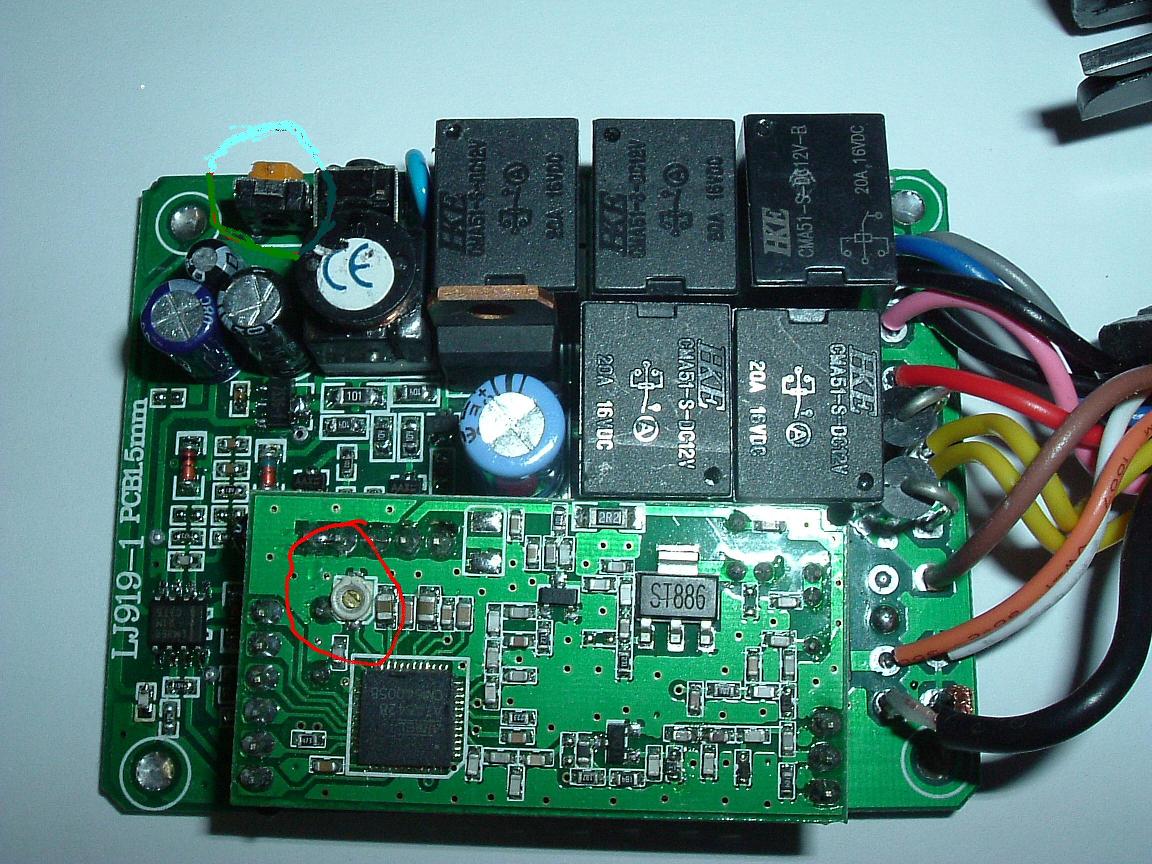

alguien ha solucionado lo de la sensibilidad?????.en calles muy ruidosas que son casi todas donde dejo la moto se activa el pre-warning.

Alguien sabe montar el corte de encendido y controlar la sensibilidad de la alarma?

Pues eso, haber si alguien se anima a explicar como modificar la sensibilidad de las alarmas
jarjarbeens - Jue 20 Mar, 2008 19:57
Título del Mensaje: Re: Alarma Bidireccional
Hola de nuevo a todos.
He encontrado esto para los que tengais problemas con la sensibilidad de la alarma. Yo este finde voy a intentar hacer esto. Haber si me sale bien. Ya veremos que tal

bueno este finde he montado la alarma (spy) y de maravilla, todo con mucha tranquilidad, y desmontando todo con mucho cuidado, la instalacion ha sido un exito.
todo funciona de maravilla, las conexiones las he sacado de la primera pagina, la foto que hay de la moto con las fotos al lado viene de lujo.
el unico problemilla que he tenido, es que la regule antes de montarla, bajandole la intensidad y ahora solo suena si se le da un golpe en el lateral, por mucho que la mueva no suena.
asi que me parece que me he pasado bajando la intensidad, me va a tocar desmontar para subirle la intensidad.
ah, le he colocado el led que viene en medio del manillar en la chapita que lleva, y se ha quedado muy bien.
pd.: alguien sabe como desmontar solo un lateral, o sera mejor desmontarla entera otra vez??...

Hola a todos, os comento un problema que tengo con la alarma, a ver si sabes lo que le pasa. Tengo todos los cables instalados cada uno donde dice en los manuales, el mando con sus pilas puestas, el tema es que cuando pongo la alarme en marcha a los pocos segundos empieza a sonar sin tocar la moto ni nada, la paro y siempre que la pongo pasa lo mismo,, a que puede ser debido..
Gracias,,, si alguien sabe la solucion me mande por privado su movil y lo llamo.....
edutxi - Jue 07 Aug, 2008 16:33
Igual es demasiado obvio, pero por si acaso:
entiendo que la moto la tienes con el baul cerrado y el contacto quitado, no?
Lo digo porque aparta de la deteccion de movimiento, la alarma tambien detecta que abras el baul o pongas el contacto.
granaino069 - Jue 07 Aug, 2008 23:14
Wenas, pues problema solucionado,,,, abri la caja negra y lleva un potenciometro para la sensivilidad,, le quite media vuelta y todo marcha bien por el momento,,, ahora a empaparme el manual,,, jajajajaja..
Venga chicos gracias por todo....

Buenos dias:
haver si alguien me puede ayudar con la conexion de la spy 5000 y es que los cables rosa y gris que se supone que es para parar la moto que segun las intrucciones deben intercalarse con el iunterruptor de paro del motor, alquien que tenga conectada la funcion me puede decir en que sitio la conectado dado que mirando el esquema que hay en el libro de taller veo que podria conectarse a la entrada de un rele que es el que hace actuar el interruptor de corte de corriente?. Si teneis conectadas estas funciones y podeis ayudarme me seria de gran ayuda.
un saludo a todos
JOMAMO - Lun 22 Sep, 2008 11:27
yo no los tengo conectados, me aconsejaron que no los conectara que no le sentaban bien a la centralita...

[quote user="Javierillo" post="30871"]
Ahora necessito que alguien me pueda aiudar indicandome el cable corecto....
La antena del receptor del mando la he pegada de tras de la bateria y parece un buen lugar.
Saludossss

En este documento todo lo que se dice cerca de las coneciones y los colores es:
En el caso de la conecion del cable maron, el problema es que posibilmente en alguna versione de nuestras moto estan algunas modificas. Cualquier informacion es la bienvenida.

Hola, yo tengo la 250I y me pasaba lo mismo... me intentaba arrancar pero no podia... y es que por colores es distinta y el cable no era el mismo que el que hacia referencia en el manual.
Despues de mucho trabajar en ella me di cuenta que ese cable al que la conecte era el de las luces. Si quitas la llave, pero dejas el interruptor de las luces conectado, ya veras como arranca. me di cuenta por que yo tenia la costumbre de poner en OFF el interruptor de las luces al apagarla. Si no lo haces y es el mismo caso que el mio ya veras como arranca.
Yo encontre el cable apropiado en le mazo de cables que bajan del manillar hacia el interior de la moto, pero la verdad no me acuerdo de que color era, y ni te lo puedo mirar por que ya que le tuve que quitar la alarma, pues le entro agua y se estropeo.

buenas alguien sabe como cambiar el color de la luz del mando a distancia de una spy 5000.
kerf - Mié 23 Sep, 2009 15:59
Aluien me puede decir si la alarma que tienen en nosolomoto es igual que la que teneis vosotros? es que como no dice ni marca ni na...
Javierillo - Mié 23 Sep, 2009 22:24
danilinho109 - Mié 23 Sep, 2009 22:43
javierillo me refiero a la luz del mando a distancia, la luz de iluminacion que segun he leido se puede poner en verde roja o amarilla pero no se como
Javierillo - Jue 24 Sep, 2009 23:36
danilinho109 - Vie 25 Sep, 2009 08:59
gracias javierillo por tu ayuda
