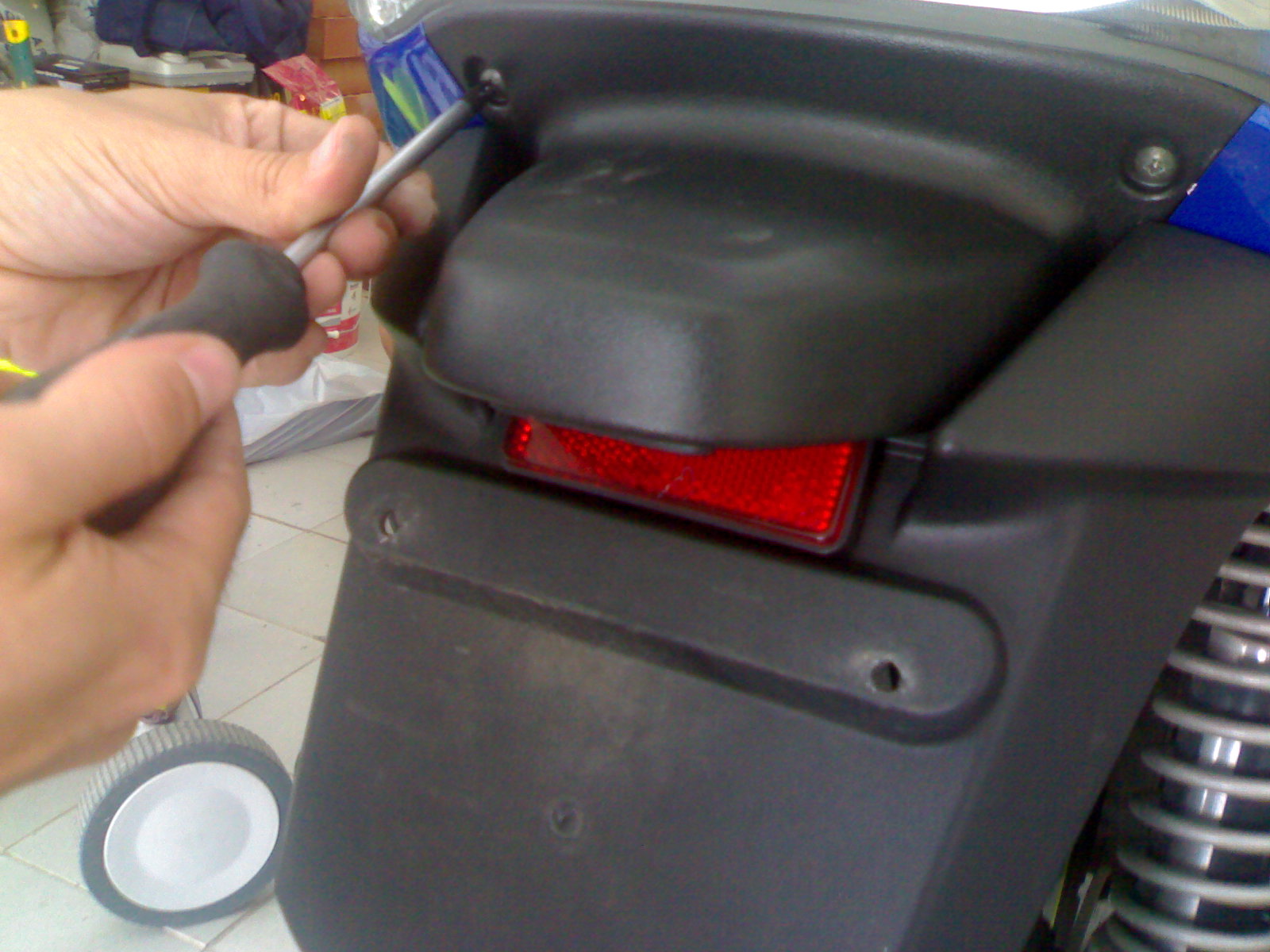

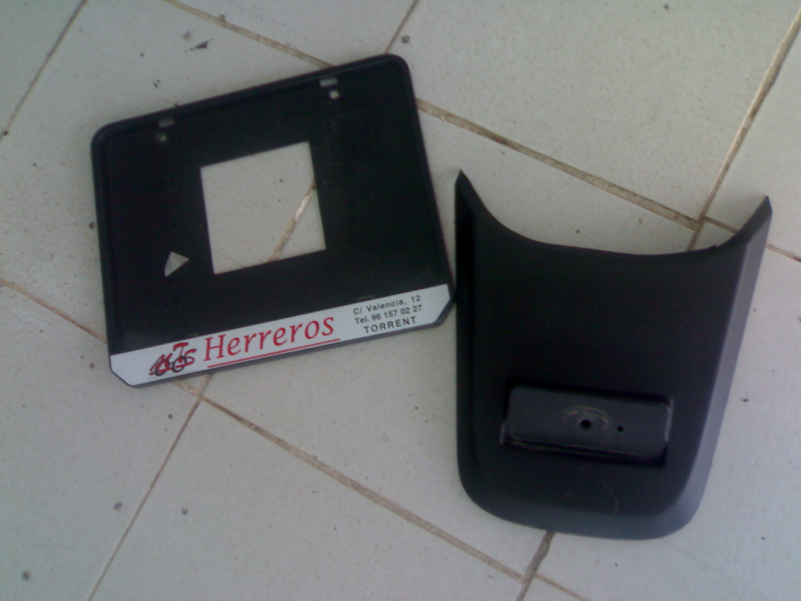

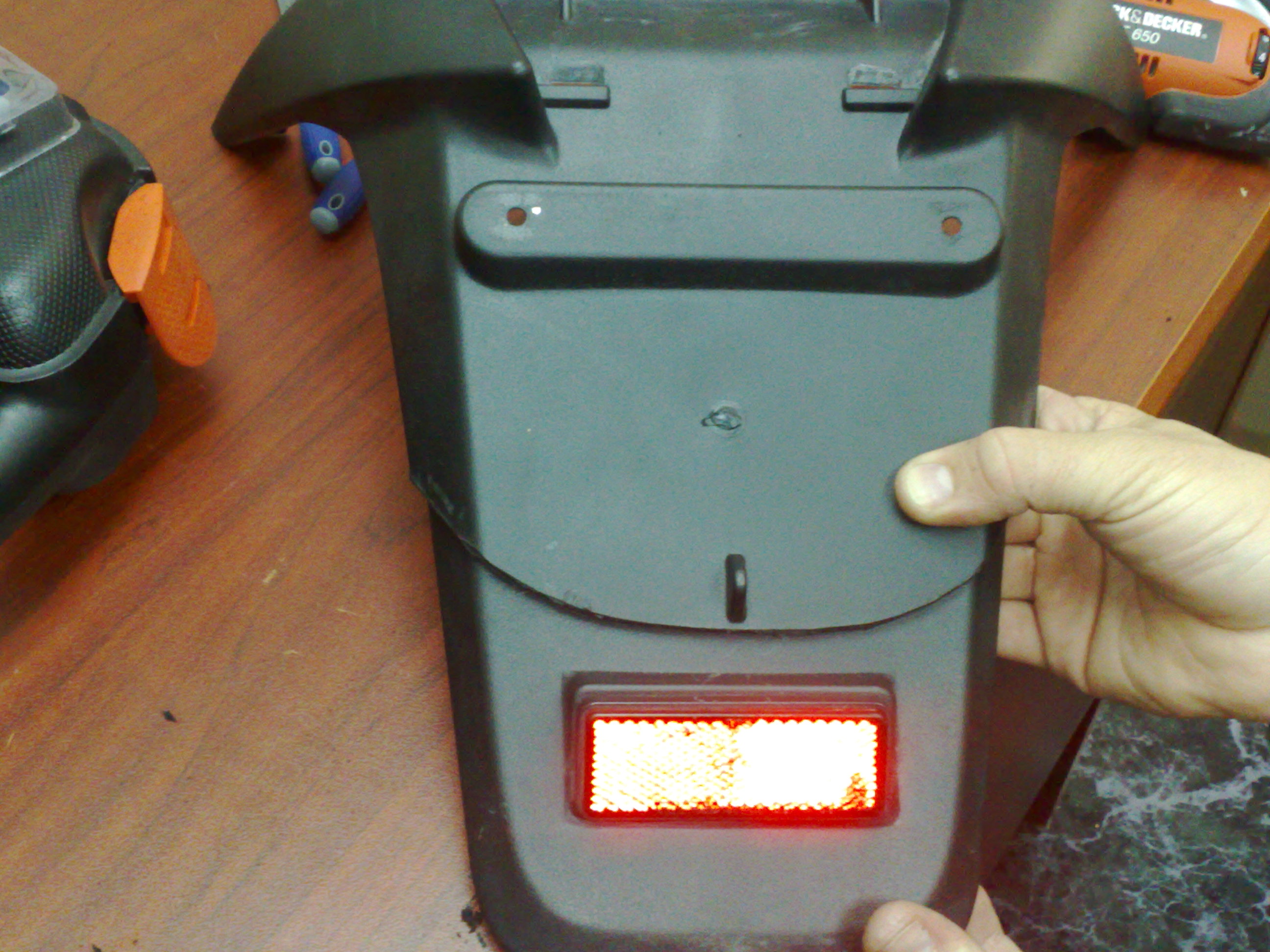

ates ese mismo lo hice con la mia 500ri ,no hace falta desmontar el guardabarros, solo qitar el porta matriculas y cortar por donde uno quiera con un buen cutter, en la 500ri mia he cortado por una marca que lleva, elreflector rojo ( obligatorio ) lo he puesto en una chapita y remachado al portamatriculas, la matricula una vez puesta los tapa y el reflector se queda completamente pegado al portamatriculas

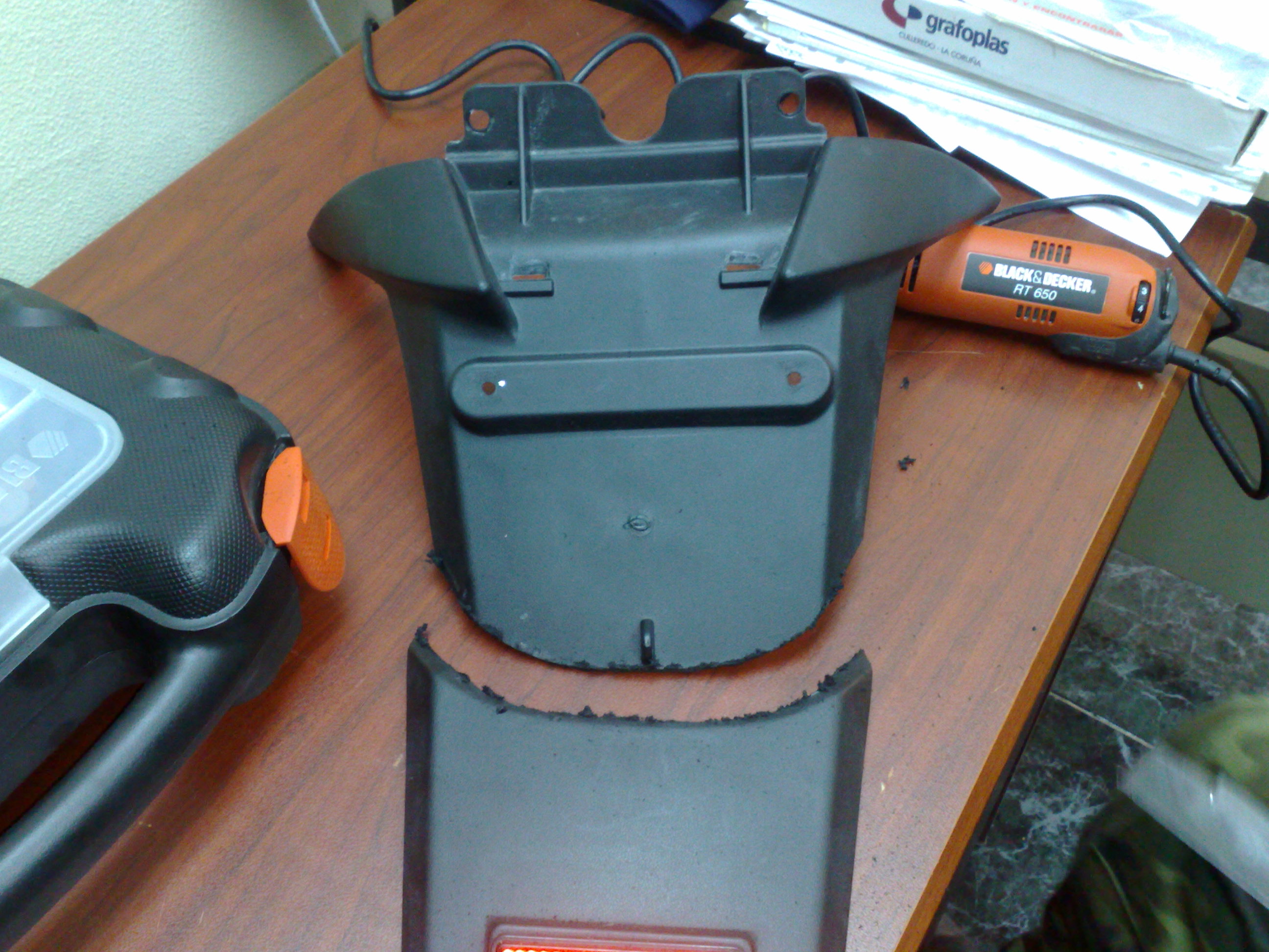

PEDROMAREA - Mar 10 Jun, 2008 23:42
Título del Mensaje: Re: BRICO - Modificacion Portamatricula Racing
ates te pongo como ha quedado
y por donde corto con un cutter bueno para no dejarme un dedo, sin desmontar el guardabarros
eso demuestra la calidad del plastico

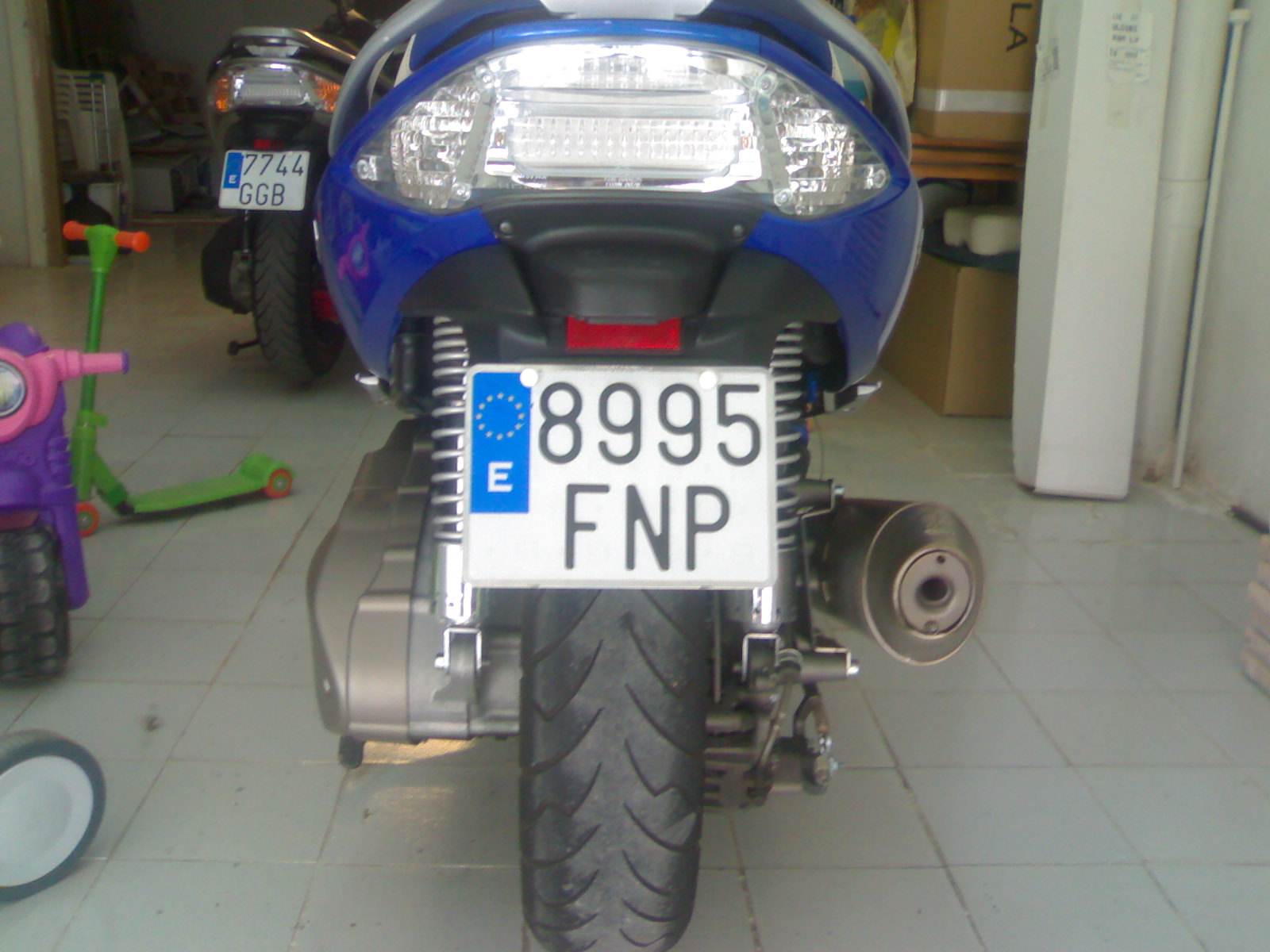

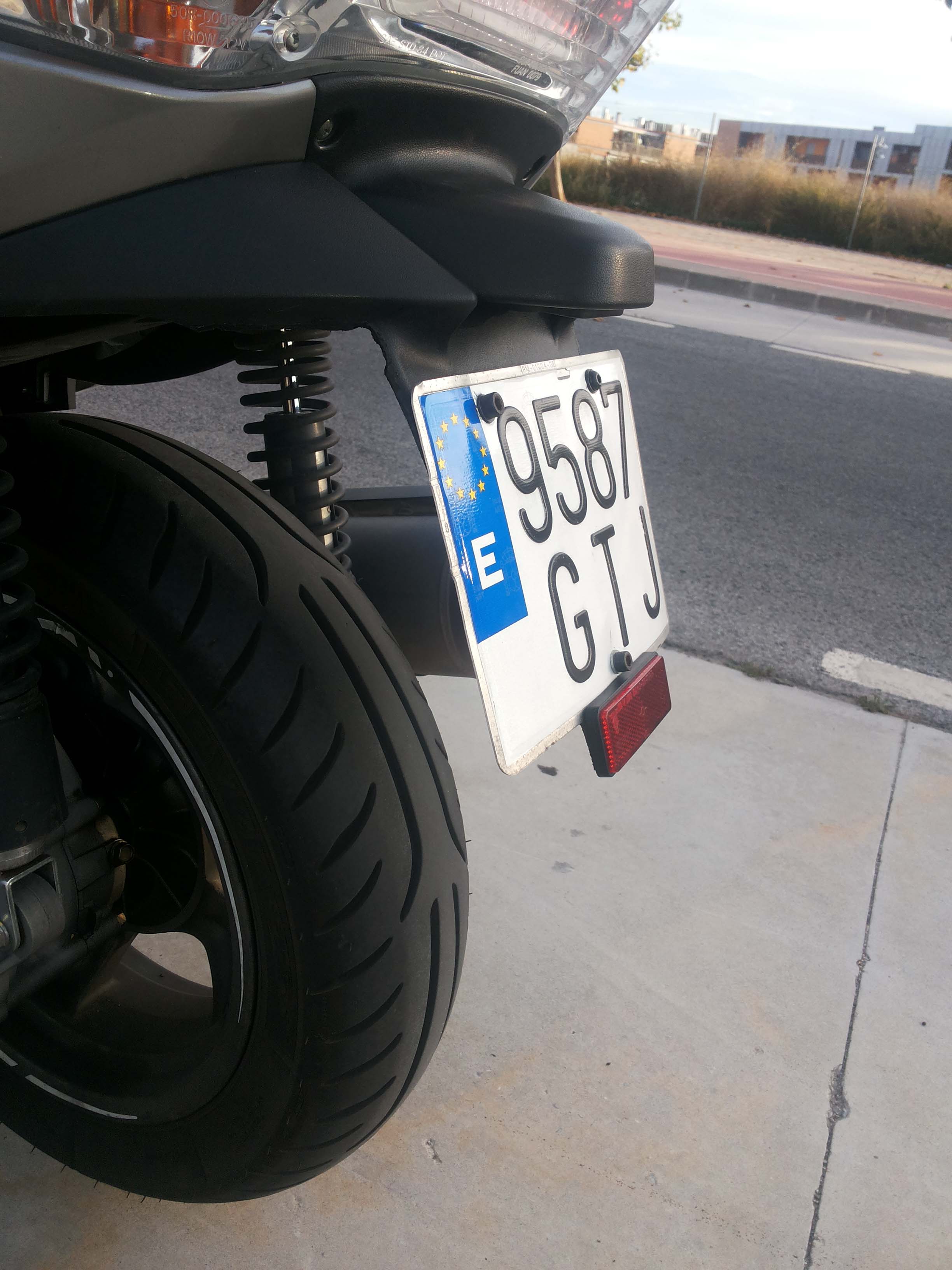

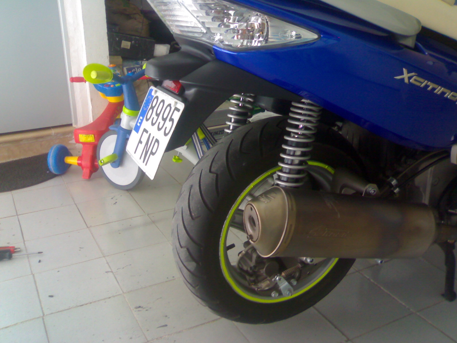

Ayer vi otra forma mas para el portamatriculas, se lo vi a una R, me parece que era una cbr.
Yo acabo de hacerselo a mi xciting

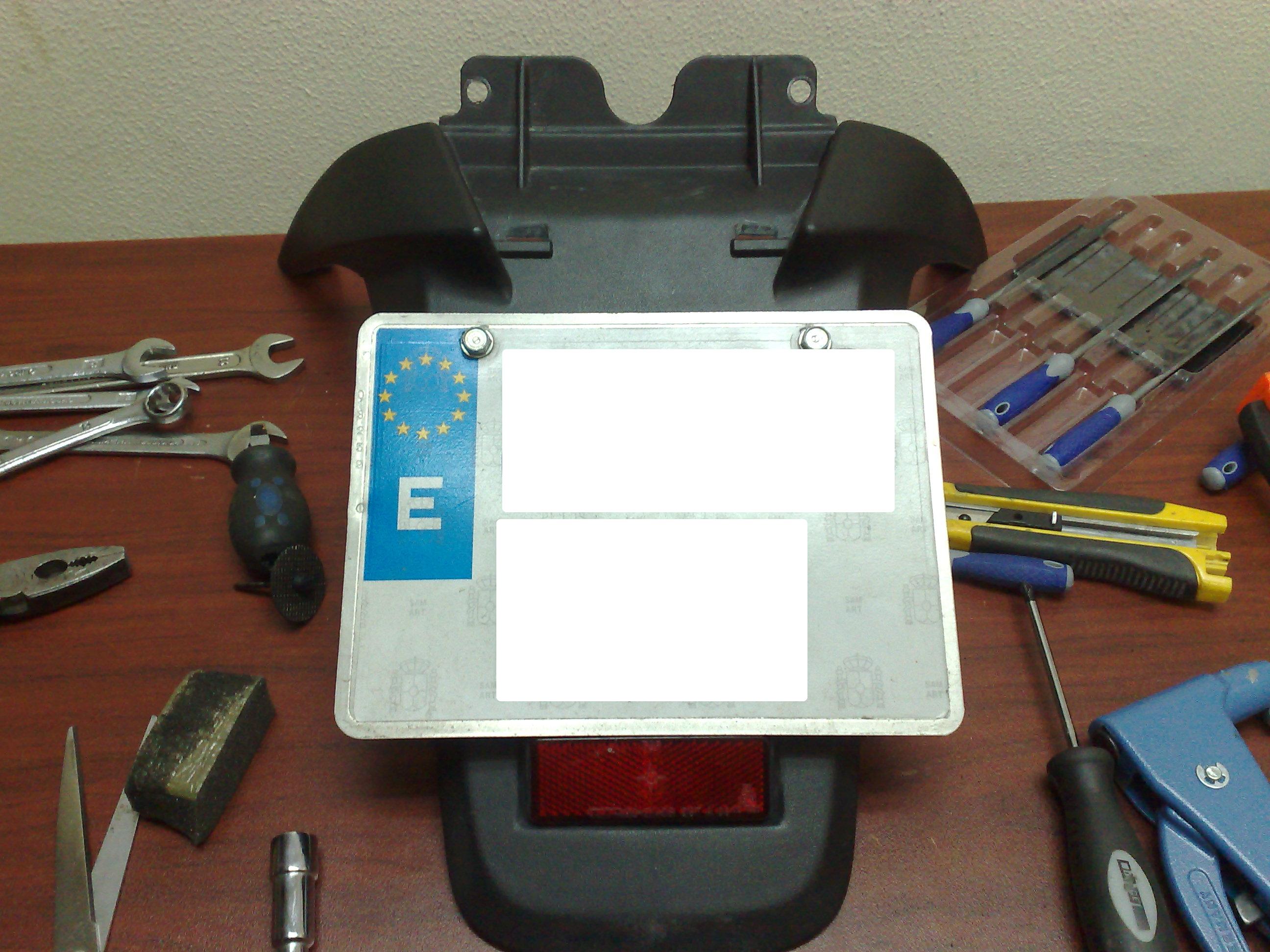

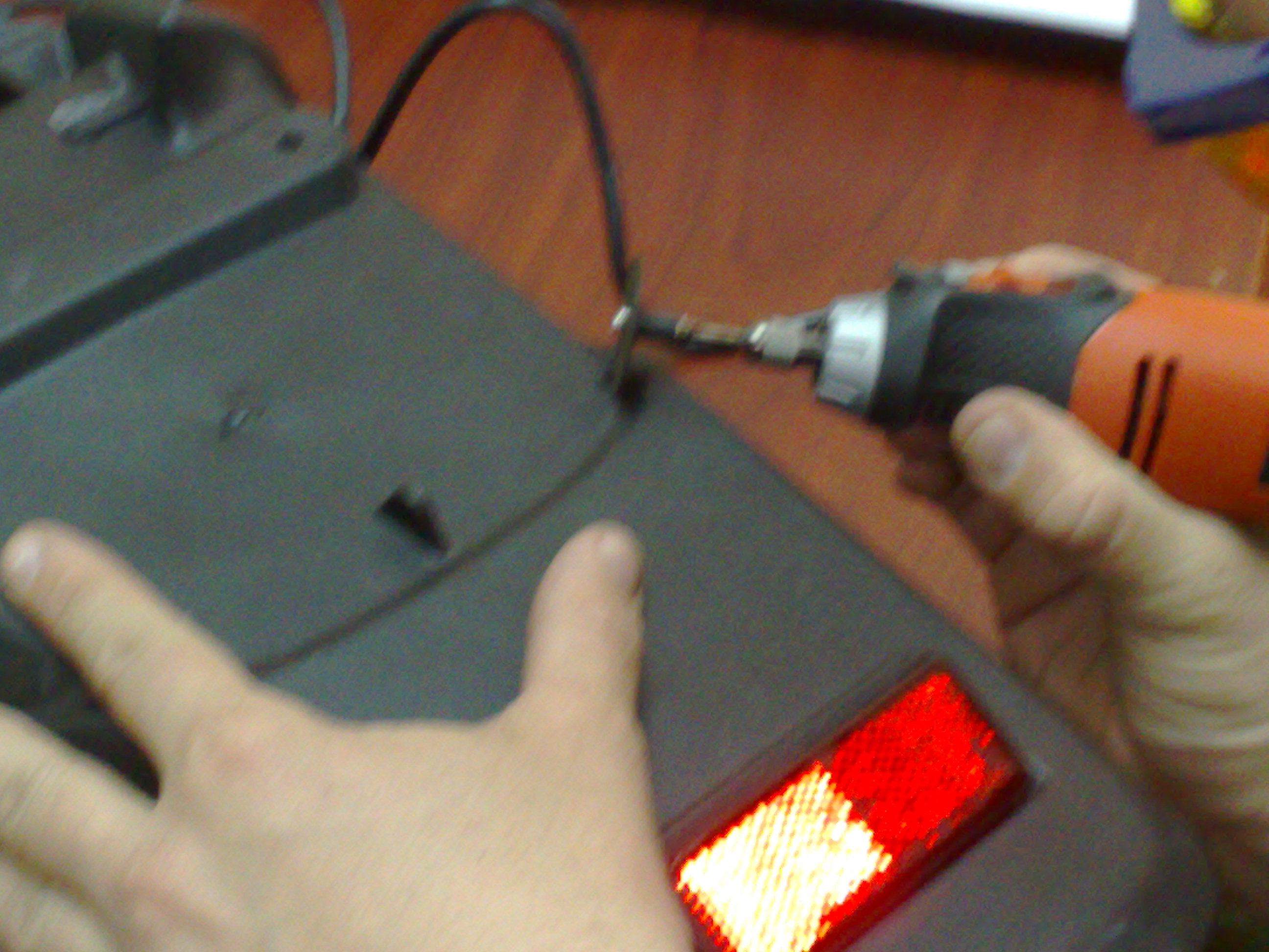

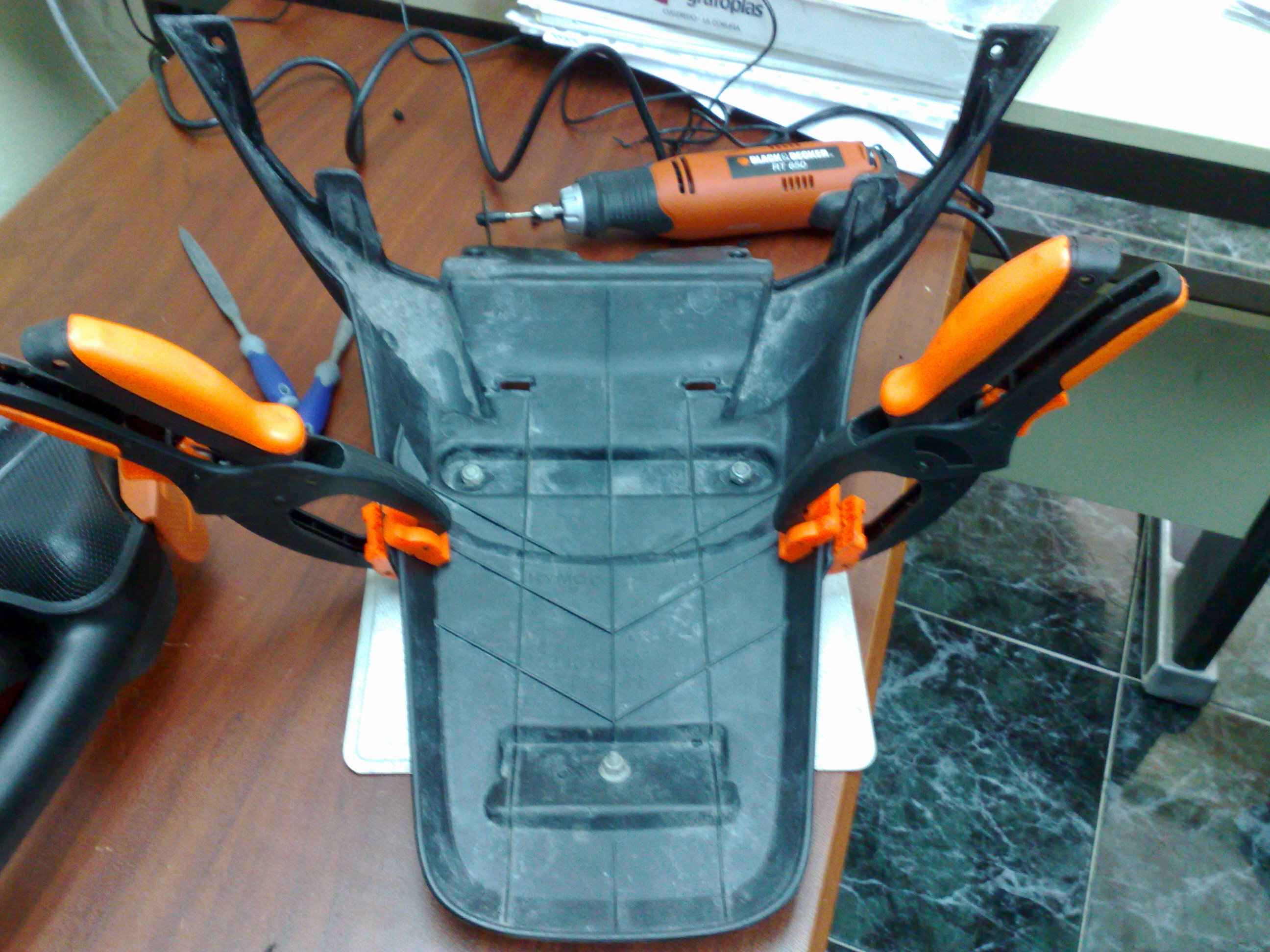

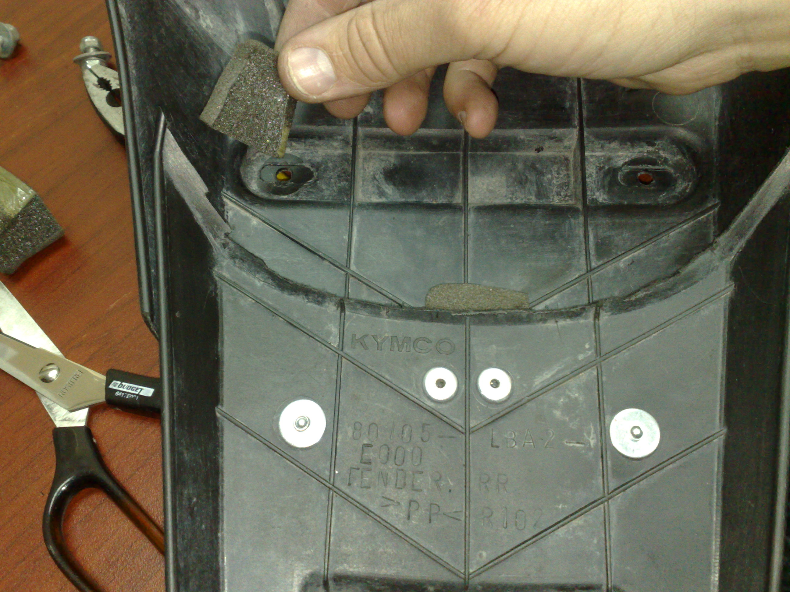

Empezamos a trabajar. Cortamos por la marca de desnivel del guardabarros y limamos los cantos (aunque no se van a ver)
Superponemos una sobre otra, para marcar la distancia que metemos hacia dentro

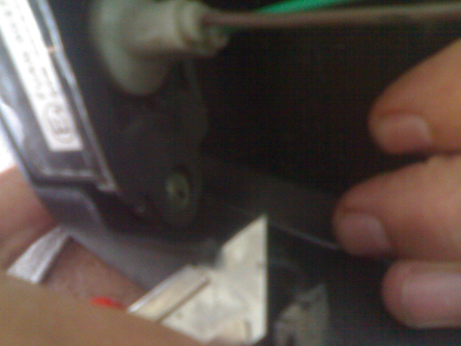

Las sujetamos con un par de mordazas, y para que queden rectas nos guiamos de las lineas internas de guardabarros, le hacemos unos taladros, ( yo en mi caso le hice cuatro), para ponerle unos remaches.
Para evitar temblequeos de la matricula, le puse entre ambas piezas un pedazo de espuma, y para que los remaches hicieran mas fuerza le coloque una arandela en la cabeza del remache.
Ahora solo falta darle un poco de silicona negra para que no entre agua entre las dos piezas
Este es el resultado final, y la verdad es que me gusta mucho mas que el original
Espero que os haya gustado.
Un SaludoV's

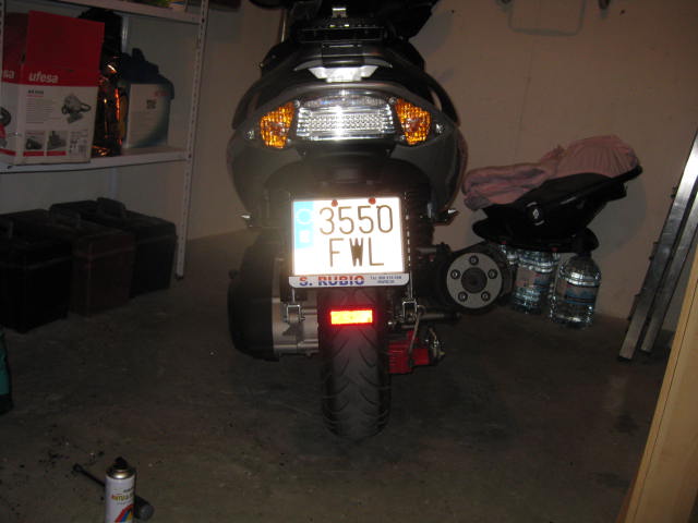

angelote - Mar 10 Mar, 2009 01:36
Título del Mensaje: Re: BRICO - modificacion portamatricula racing
Esta me gusta mas no queda tan corto el guardabarros como en los otros.
JOMAMO - Mar 10 Mar, 2009 10:55
la verdad que queda muy bien, es como el de casa pero mas corto...
