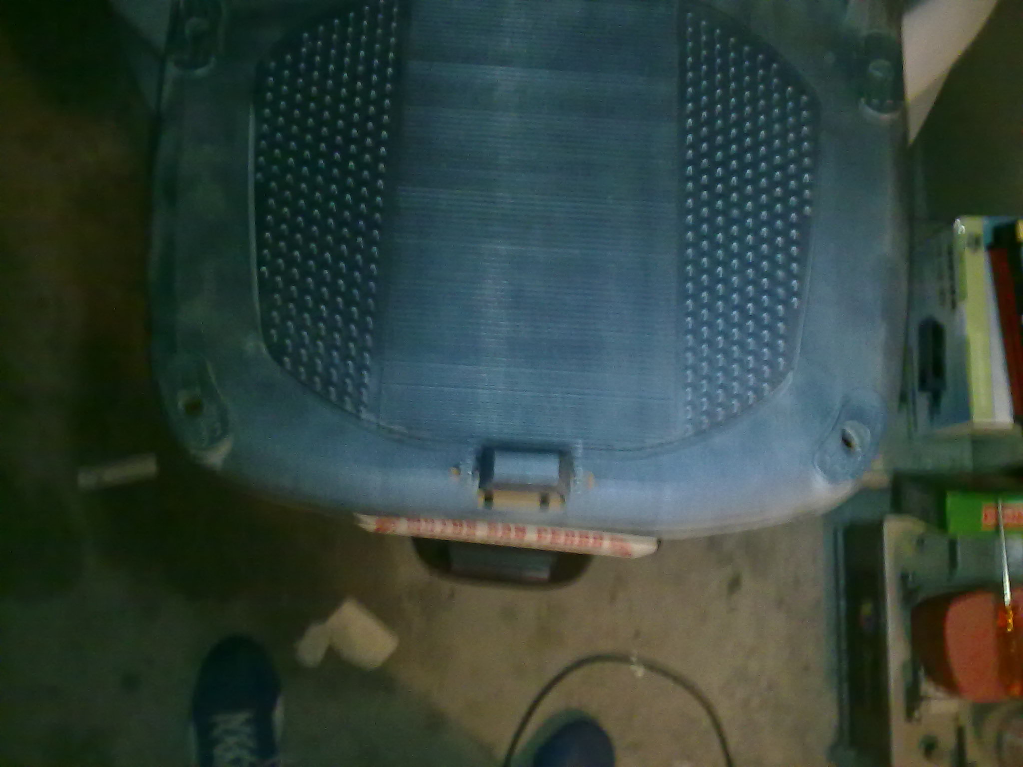

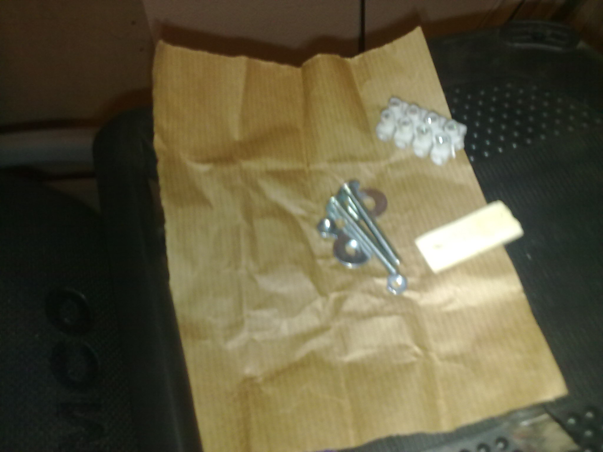

Unicamente he tenido que hacer un taladro de 3 Mm. para pasar el cable hacia la luz de freno
Tiene la ventaja de que va separada del baul.
Este es el resultado final ,no es muy escandalosa y debido a su situacion es bastante discreta.

Me gusta.Como dices,no es escandalosa,pero seguro que ven tu frenada.Gracias por lo bien ilustrado que esta.

El brico te ha quedado muy bien, no es como bien dices, escandalosa, pero es importante que se nos vea bien. Gracias por compartirlo.

Queda discreta y efectiva , enhorabuena

Se me habia olvidado decirte que tienes que desmontar la optica trasera ( 6 tornillos ) , una vez realizado esto tienes que quitar los 2 tornillos de la lampara de leds y te aparecen las conexiones de dicha lampara . son tres cables,( uno marron = posicion ) verde = masa , verde/amarillo = luz de freno. La luz de led que he puesto lleva aprox. 60 cms. de cable ( uno rojo = positivo , y negro = masa . Espero os haya servido de ayuda y si necesitais algo decidmelo y dentro de mis posibilidades os ayudare. Saludos cordiales.

Y asi queda completa la informacion.Gracias Joedefoul.Saludos.
