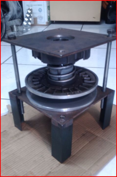

eso mismo es lo que yo busco cero ruidos la mia es una abs pero despues de pasar 5 veces por el taller en garantia por el tema del embrague uno piensa que como minimo le estan tomando el pelo asi que voy a empezar por mi cuenta por probar el muelle a ver que tal

1600 kms sin ruido la verdad es que ya es un logro y mas andando por ciudad?
que le notas a la moto con ese muelle charly extreme tiene que revolucionar mucho para salir?

La moto va igual que antes en cuanto a revoluciones y salida ,pero pienso que el muelle blanco malossi es de mejor calidad que el que monta Kymco de fabrica.

Si sigue funcionando perfectamente a dia de hoy y sin ruidos.Mi xciting tiene ya 14.000 Km y ese cambio se lo hicieron cuando tenia 7000 Km, y la gordi va fenomenal.

hola chicos me interesa este tema, lo unico queria saber si es muy complicado ponerlo uno mismo....

Pues yo tambien estoy interesado en ese muelle o en lo que sea necesario para no oir el patinaje artistico de mi embrage...
haber que nos cuenta tambien el amigo jesus1969 si es que se lo a puesto ya y demas y que impresiones nos comenta...

Tener o no tener el muelle de contraste Malossi no va a modificar en nada el comportamiento del embrague, si esta quemado (ruido) quemado se queda.
