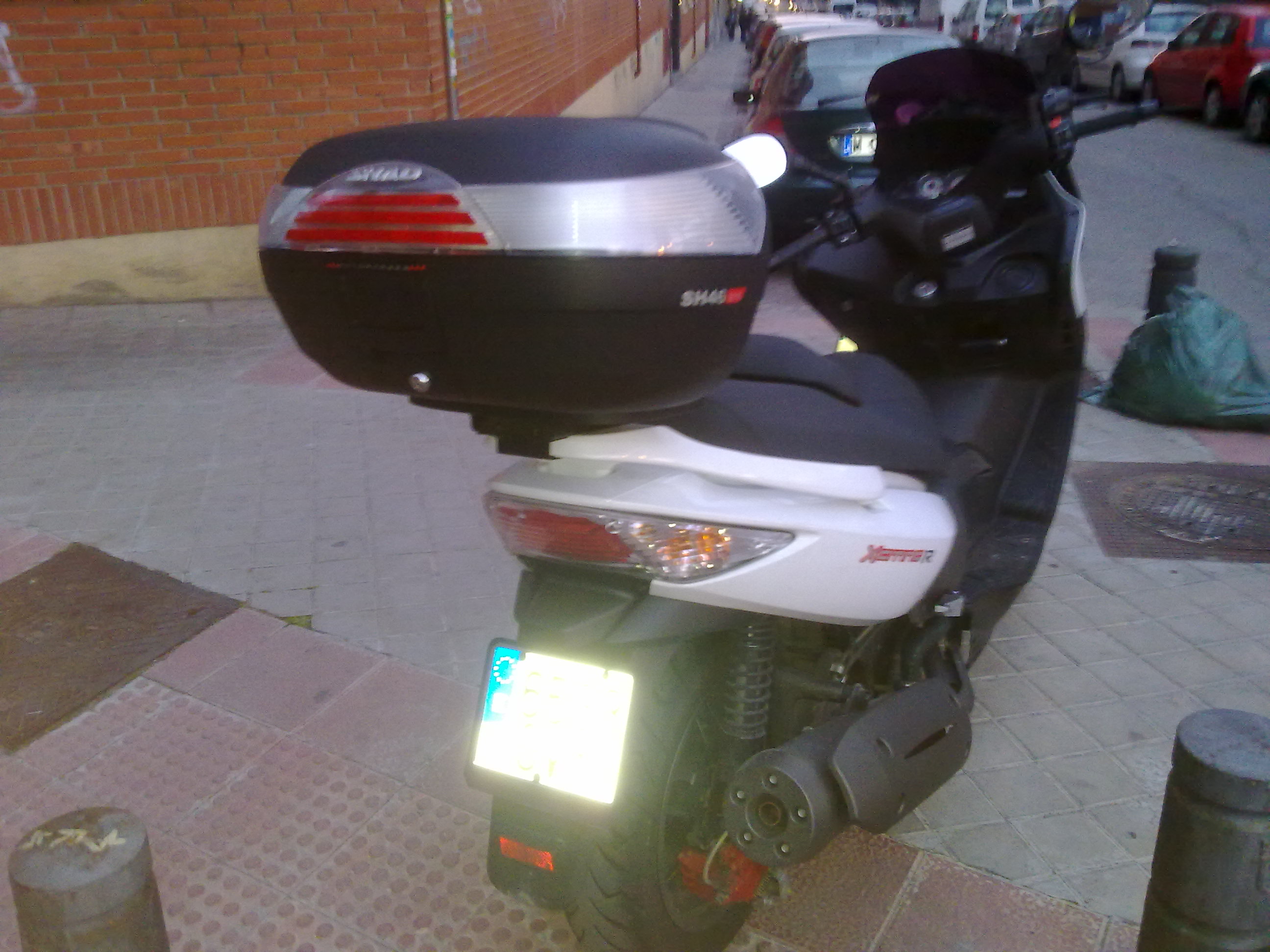

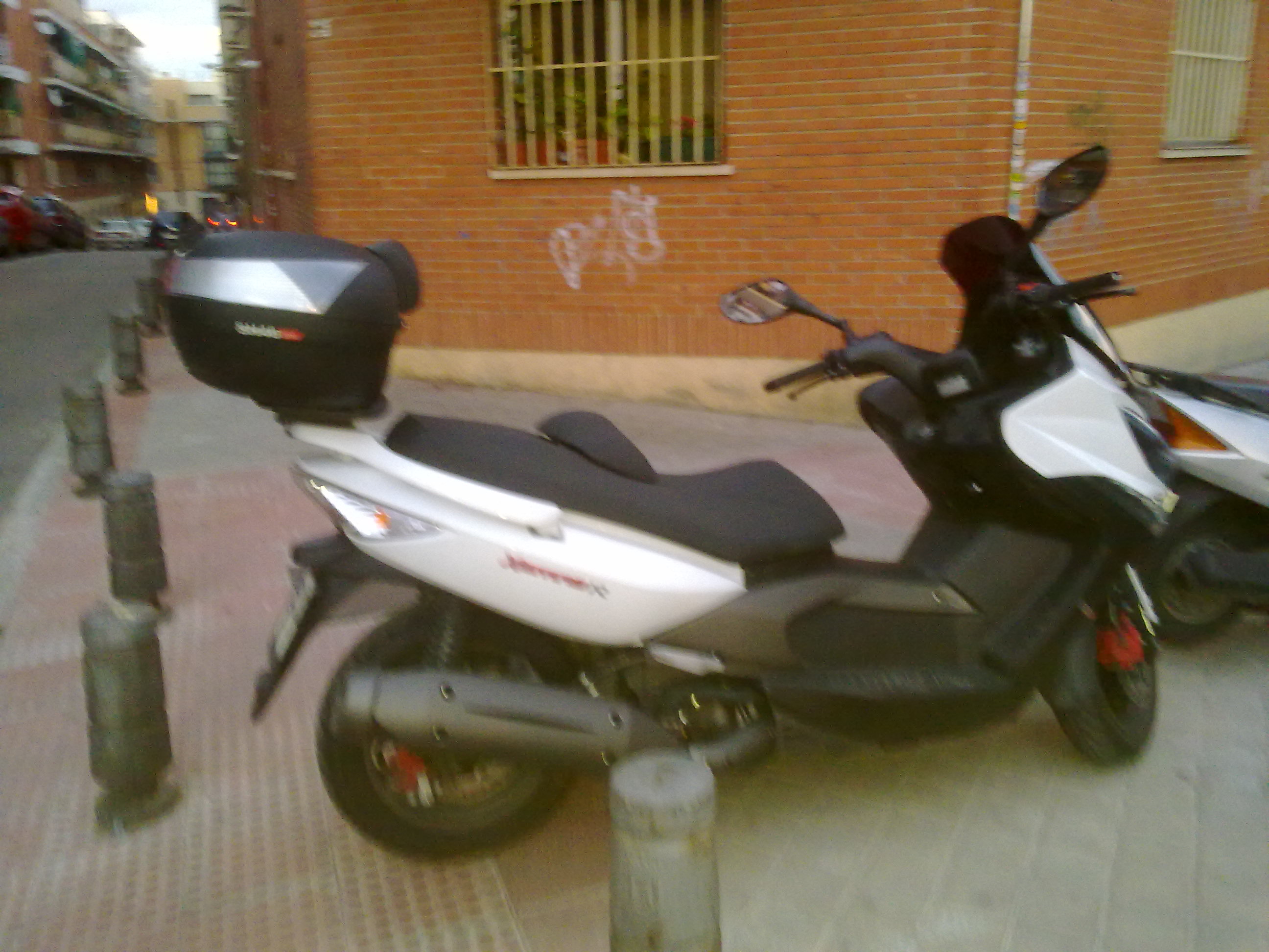

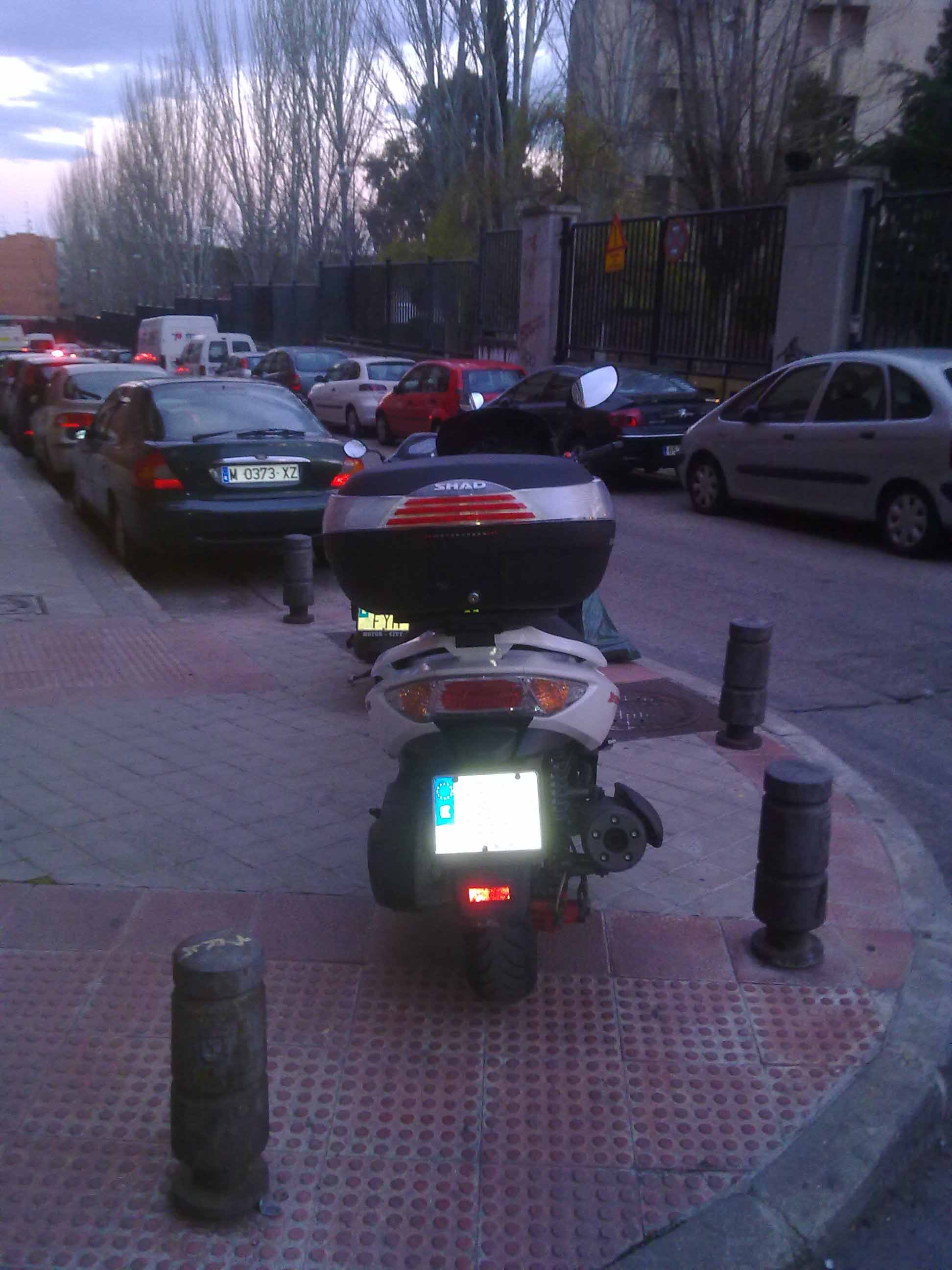

lolojunior - Jue 17 Mar, 2011 20:40
Título del Mensaje: Re: BRICO: Luz De Posicion Y Freno En Shad Sh46
lolojunior Escribió: [Ver Mensaje]
Bueno en primer lugar localizamos una tira de leds, en venta en los chinos, precio no lo se porque tenia retales de carteles luminosos.
El cable que he usado a sido el de telefono normal, ya que tiene poco consumo y con eso bastaria.
Le soldamos un cable a 12v y el otro a la R(rojo). Ya pondre otro brico de la luz en el cofre y como podemos variar los colores jugando con los contactos, los pondre en blanco.
Bueno con silicona caliente he pegado las tiras de leds a la carcasa en su parte roja.
Una vez montado quedaria asi.
Yo en particular he utilizado la del medio para luz de posicion.
Y las otras dos para el freno
Bueno aqui os dejo la ultima con posicion y freno encendidas.
Para la instalacion de las luces del baul al plato creo que voy a usar unos contactos que he visto a franchy (gracias)
Pero de tres contactos
Continuara en la instalacion en la gordi la semana que viene...........
Espero que os haya gustado
Aqui vienen unas fotos con el baul puesto en la moto.
Ya pondre cuando haga las conexiones.
