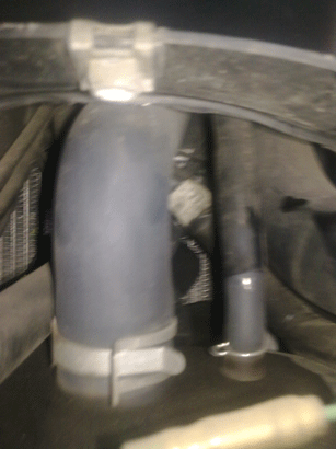

Buenas, me estoy volviendo majara
buscando el filtro de gasolina a mi Xc 250 i. Ya he consultado en el buscador y he encontrado esto
http://www.xcitingclub.es/viewtopic...iltro+gasolina.

Buenas Paulo, en el manual lo tienes en la pagina 5-23, 5-24. De todas formas esta ubicado justo encima de la bomba de gasolina, que si no sabes donde esta, es detras del deposito de la botella de expansion de liquido refrigerante, en el lado izquierdo de la moto.

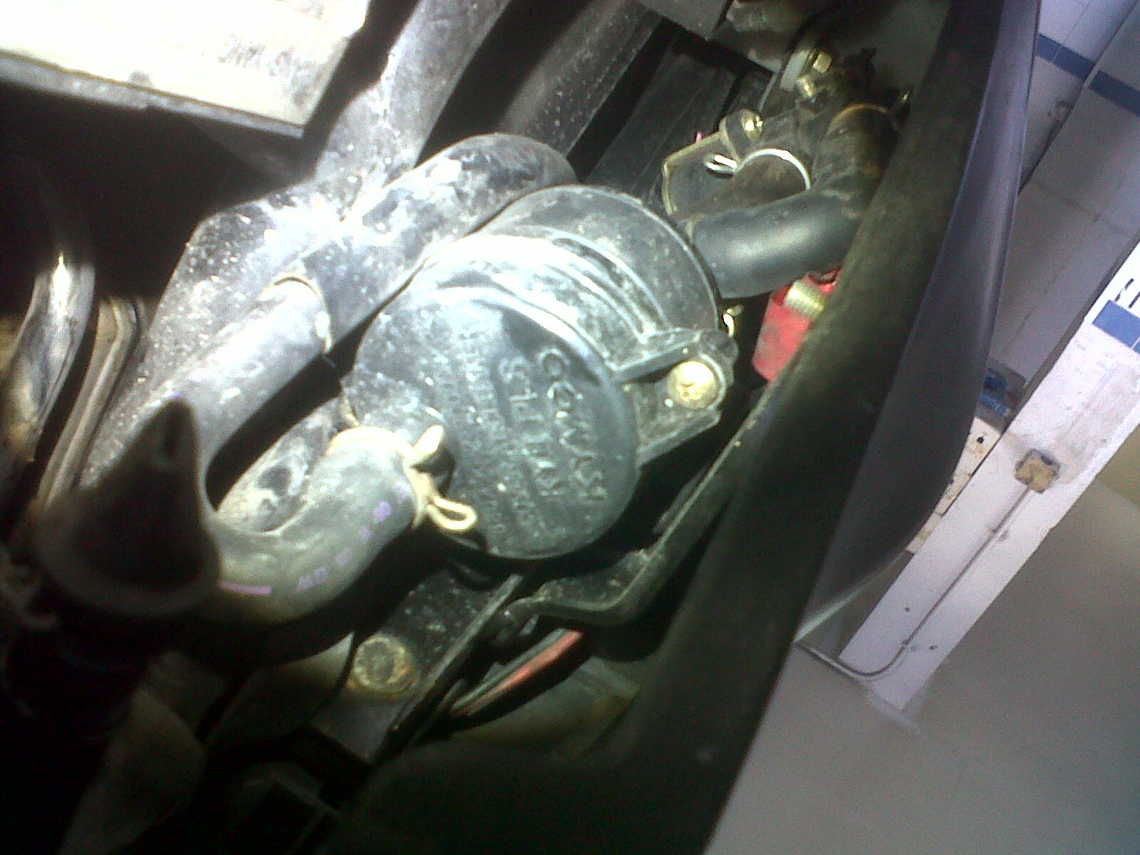

Por el otro lado del bote tambien he mirado desmontando la pieza que hay debajo del suelo y tampoco.
Ya no se por donde mirar
Gracias de todas formas.

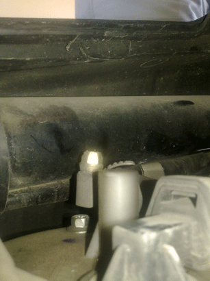

Buenas acabo de tirarme al suelo y desde abajo solo se ve la bomba
Pues encima de esto tiene que estar, lo que pasa que tienes que demontar casi con seguridad el puente, prueba primero si por la tapa de relleno de agua refrigerante puedes acceder, esta debajo de la esterilla.

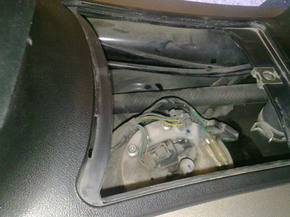

Vale esta en el puente. Subete a la moto, quitas la tapa del puente por la que accedes al cambio de bujia y al deposito de la gasolina,con la mano podras acceder pues por altura esta a la izquierda.
De todas formas en el manual Mantenimientos apartado 3-6.

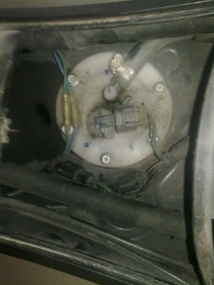

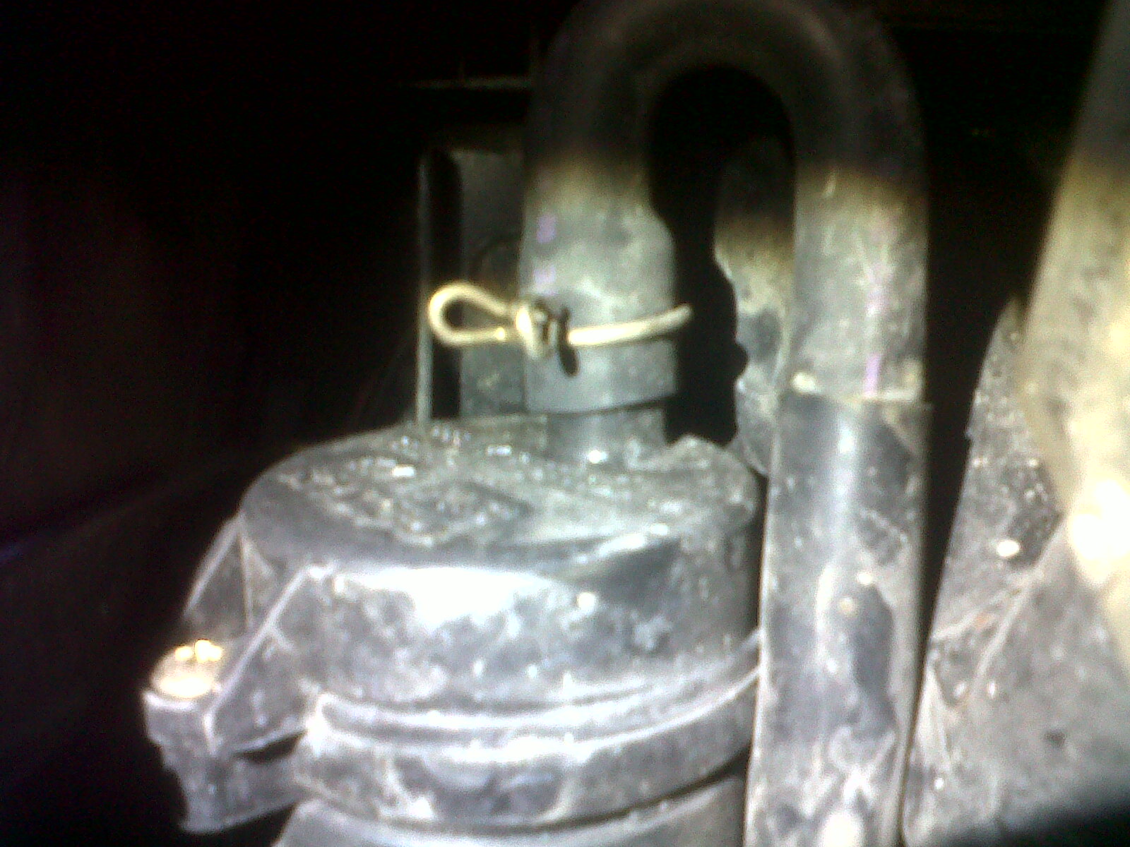

Pongo unas fotos de lo que me he encontrado al abrir la tapa.
aforador, del filtro ni rastro.

soilengreen - Mié 21 Sep, 2011 21:36
Título del Mensaje: Re: ¡ Pero Donde Leches Está El Filtro De Gasolina!
No, por olvido no, sino para economizar o que el proveedor no les hay suministrado a tiempo una partida de filtros y esta gente saca la moto adelante si o si (
na y menos.

[i]juanjo vas a tener razon, si os fijais en el manual seccion mantenimiento,
en la 500 pone filtro de la 500 y de la 500I o AFI, sin embargo en el mantenimiento
de la 250 solo pone 250, no 250 i o AFI.
Me inclino a pensar que efectivamente la i o AFI no lleva filtro.

Pues poniendo en practica lo dicho, aqui no hay filtro.
http://www.kymco-ersatzteile.de/sho..._1582_2088_2451
Pienso que la misma bomba haga las veces de filtro. Si os fijais el aforador tambien va en la bomba acoplado.
