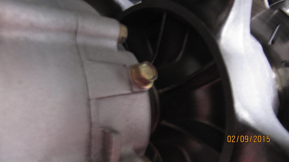

MIKELCITING - Mié 02 Sep, 2015 20:28
Título del Mensaje: Re: Tutorial Cambio De Acite Y Filtro DXciting 500Ri ABS 200
Material.
Herramientas.
Tornillo de drenaje (al soltarlo sale el muelle y el tamiz)
El protector y la abrazadera del filtro del aceite.
El filtro viejo.
Pares de apriete para no romper nada.
Km. de la KYMCO.
Salud y suerte.

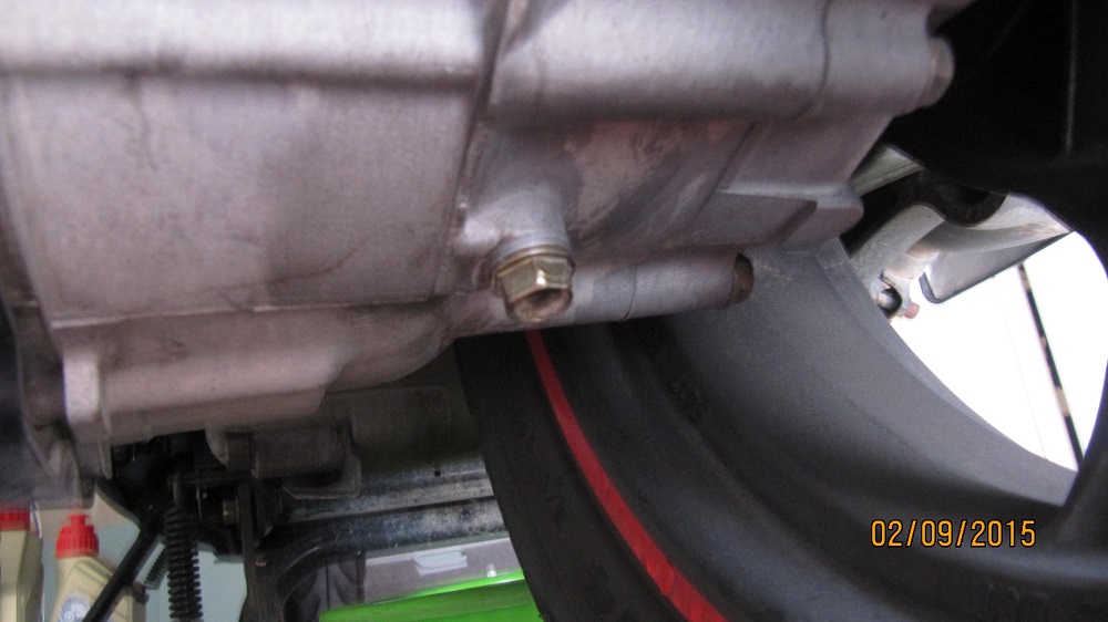

MIKELCITING - Mié 02 Sep, 2015 20:35
El aceite.
Tornillo de drenaje.
Tornillo de llenado
Llave del 12 para ambos tornillos.
