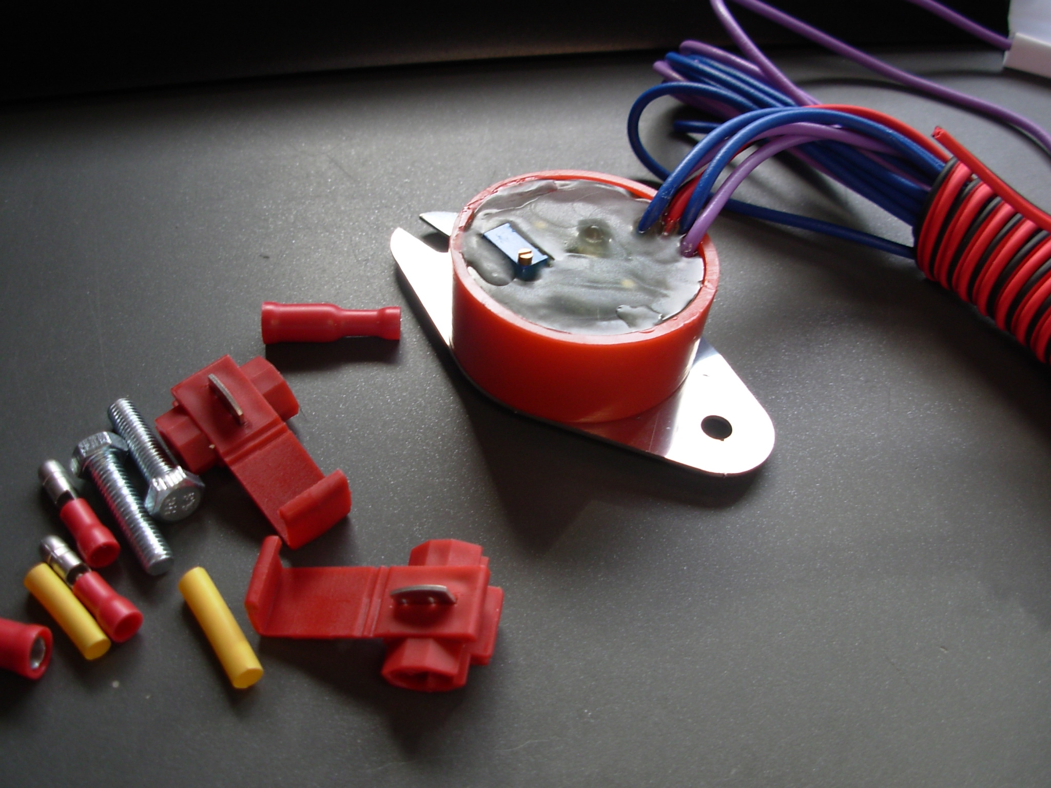

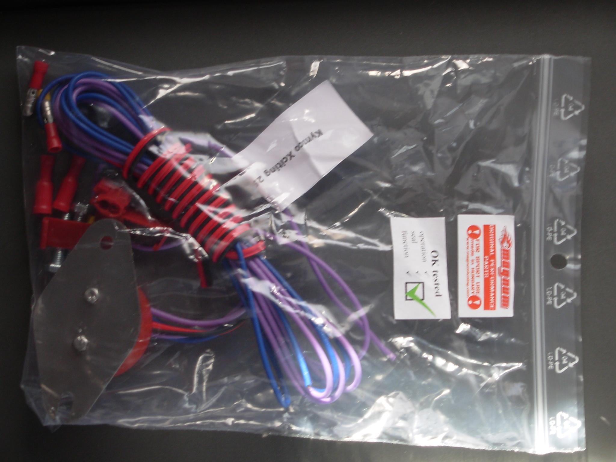

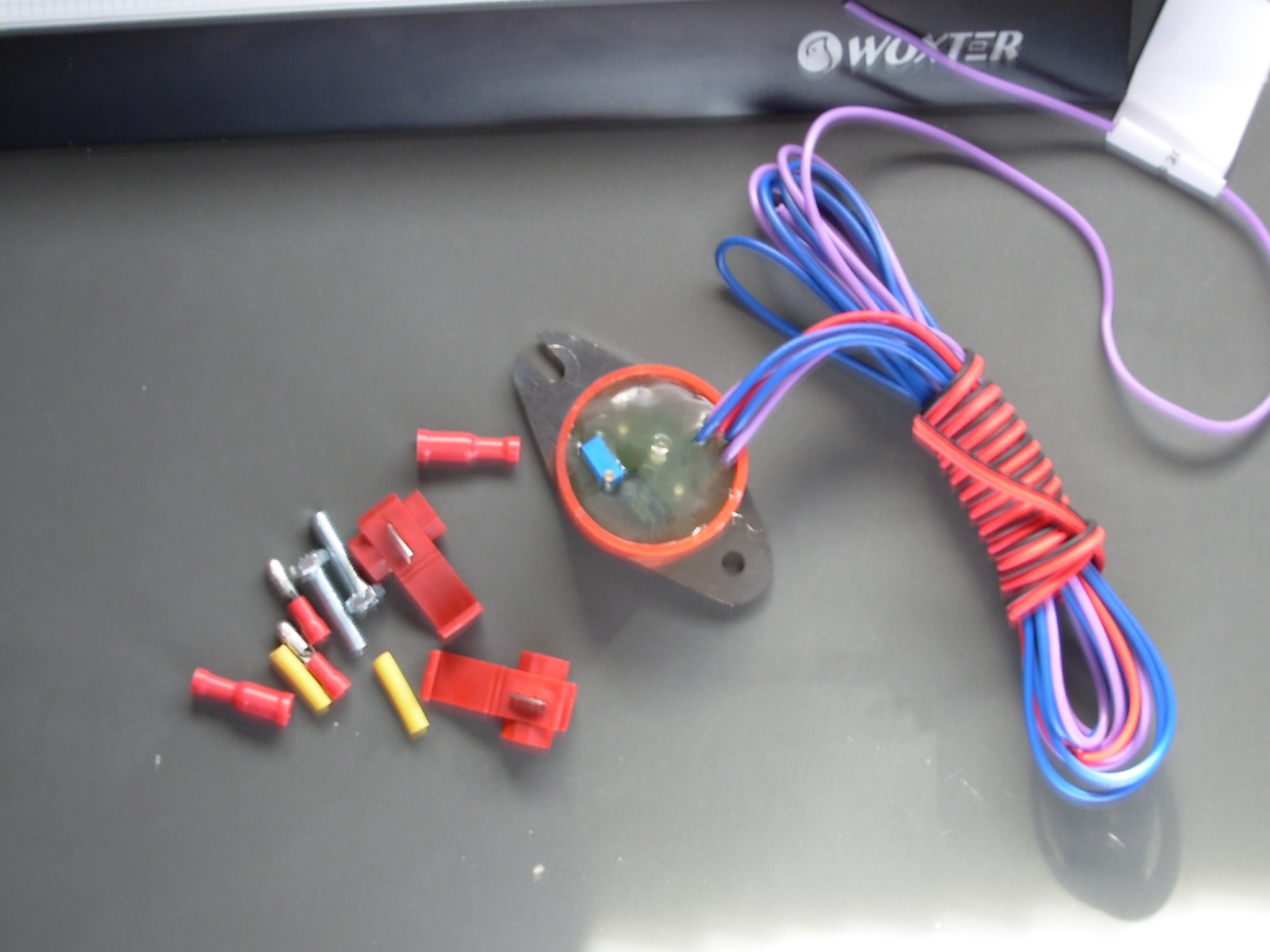

exit_k2 - Jue 09 Dec, 2010 11:47
Título del Mensaje: Re: Chip Para Nuestras Motos Por Unos 60 Euros, Como Lo Veis
ImageImage Image
en estas 3 primeras fotos muestro donde colocamos el aparato y como colocamos el cableado junto al de origen para asi que molestara lo minomo y llegara a todos sitios
en estas 2 como conectamos los cables rojo y negro el rojo que era el negativo a este tornillo junto al rectificador de corriente y el positivo directo a la bateria
Image Image ImageImage
aqui simplemente como pusimos el conector de los cables de la energia los rojo y negro
mostrar los cables que conectaremos para colocar el interruptor este lo montamos porque si cortamos la corriente vuelve la configuracion de serie aunque hay puesto una regleta tengo que cambiarlo por un conector rapido para poder desmontarlo rapido al desmontar los plasticos
ImageImage Image Image
