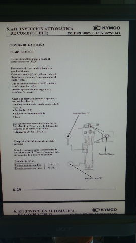

Para ver el deposito hay que sacar marcador y todas las tapas del manillar?
Hay alguna forma de llegar a las conecxiones desde la tapa del centro entre las piernas? es para limpiarlas con lubrilimp
Yo no lo he hecho pero me imagino que donde esta ubicado el deposito habra que sacar carenado y tapas negras del cuadro etc....,esa tapa que hay en medio de la moto entre las piernas es para cambiar la bujia y poco mas
es buena idea ya os comentare que pasa porq cuando baja de medio deposito se queda apagada y quiero intentar llegar a lo rojo a ver
Gracias Carlos por desvelarnos el tema,no sabia que debajo de esa trampilla se podia acceder a la bomba de gasolina(uno cosa mas aprendida

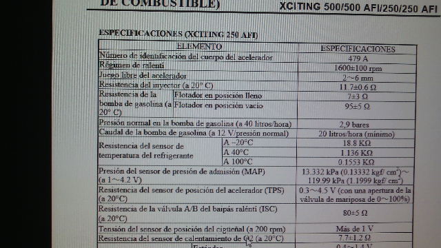

Sabeis cual es el cable de la reserva y el cable del aferador en las fotos anteriores???? para revisar conecxiones antes de sacar la bomba???
