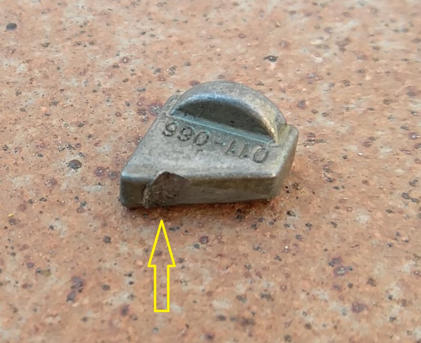

tulkas84 - Mié 05 Oct, 2016 12:58
Título del Mensaje: Re: Testigo Asiento Abierto En Xciting 250
Solo queda buscar el cable negro que sale del cierre del maletero (marcado con la flecha) y desconectamos el conector marcado con el circulo rojo:
pero no, hay que dejarlo sin conectar:

Gracias Tulkas por el aporte tan bien ilustrado .
A mas de uno le va a servir de ayuda .

Casi me da apuro decirlo pero...
Desoues de desmontar todo, incluso poner una bombilla led en vez de incandescente porque me pasaba lo que a todos...
HE DESCUBIERTO EL FALLO...
EN MI CASO ERA QUE los enganches metalicos que estan en la base del asiento y que entran en las cerraduras se aflojan.
Estaban flojos ambos.
Ha sido apretarlos y ya no se enciende el testigo..

Se te habran caido.
Pero los enganches solo llevan una tuerca.
Aprietalas buen
Busca dis tuercas para esas que te faltan y listo.
Estoy seguro por todo lo que he sufrido jajajaj
