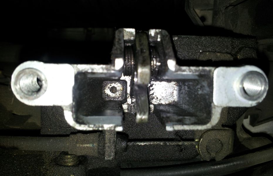

Se me ha fastidiado uno de los dos cierres del asiento de la Xciting , y tengo que andar con un destornillador para fijar la piececita que permite el cierre ...
Asi que cansado de hacerlo me fuí a recambios de Kymco y encargu la pieza , que solo cuesta 16,02 € increible , me quede sorprendido ..
La pieza la he recogido hoy y mañana intentaré cambiarla ... os pongo la foto de la vieja y la nueva y cuando la cambie pongo mas ...hay que desmontar el flexo del asiento y quitar los tornillos de la pieza de plastico que hay debajo donde se guarda el casco , el otro dia ya lo hice y es sencillo y sale bien , una vez desmontado hay que ir a la pieza , pero eso es otro cantar que ya contaré ...

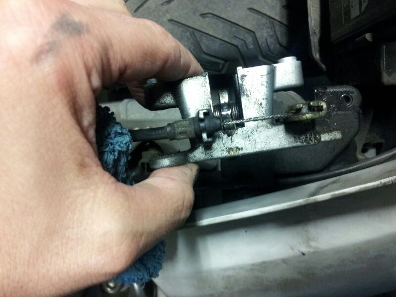

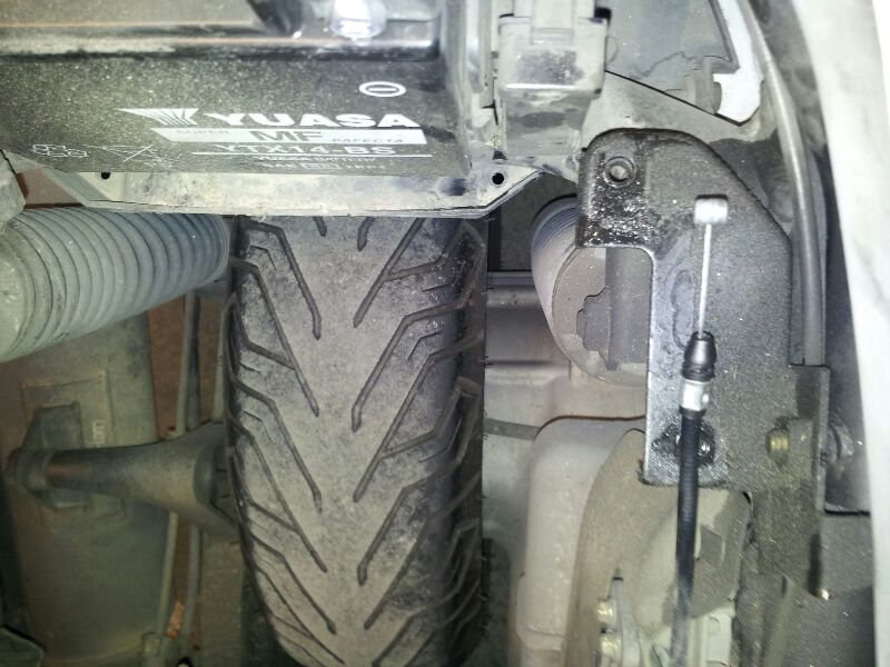

Pues me he puesto manos a la obra , y he cambiado el cacho hierro retorcido con muelle que dice Francixco ....
La verdad a sido facilisimo , no tienen secreto alguno ..
>Quitar los tornillos de la tapa de plastico de debajo del asiento 9 en total 4 con la allen y 5 con una llave del 10 .
Despues con la lleve del 8 se quitan las dos tuercas que sujetan la cerradura hierro retorcido con muelle ..
Se quita el cable de la cerradura , con un tironcito y queda fuera ...
Por último colocamos la pieza nueva en su sitio , colocamos otra vez el cable de la cerradura con una pequeña presión y atornillamos , colocamos de nuevo la tapa y se termino ... muy facil y simple ... ahhh y además funciona ..

Gracias Goyo por explicarlo tan bien y tambien documentado , has cambiado la del lado izdo en sentido de marcha no ?
