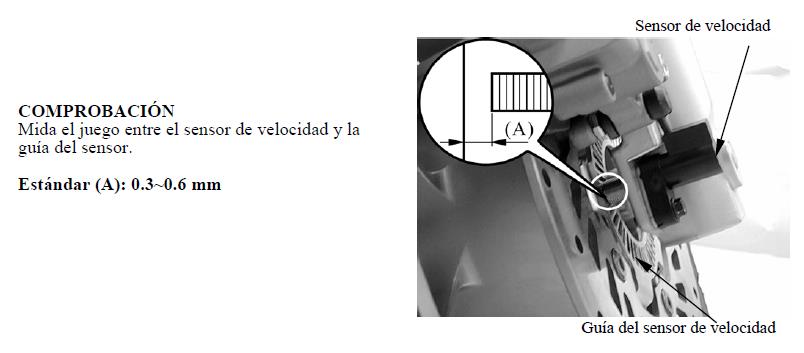

Gracias por el aporte de la referencia de los cuadros,como bien dices no son iguales y no sirven de una para la otra,por el foro hay quien lo a probado y no funciona bien,el de la inyeccion lleva algo mas de electronica,lo unico que vale y si se es un manitas es el reloj digital,por lo demas no
Eso que comentas de que la diferencia de velocidad de la i.......,pues dejame decirte que el tema del cuadro en el desfase de velocidad "na" que ver,es el sensor de velocidad que hay en la rueda y que va como....,pero decir que se puede regular o sea que se puede separar o acercar al lector para asi corregir el desfase,tambien recuerdo que el compi tranquilillo le puso dos gruesos de papel al sensor o sea lo alejo todo en si del lector y la verdad que comento que no le desfasaba apenas nada
Pues compi el "que" del desfase de velocidad esta ahi en el sensor,en el manual pone que se puede graduar para apaliar esa diferencia,por el foro hay post de quien lo a hecho

Pues asi es como comentais tiene una tolerancia que ahi podeis ver entre los 3 y los 6mm,poseso compis se puede graduar para paliar ese problema que no digo que se corrija del todo,haber si encuentro los post donde lo explicaba que no los encuentro leche
