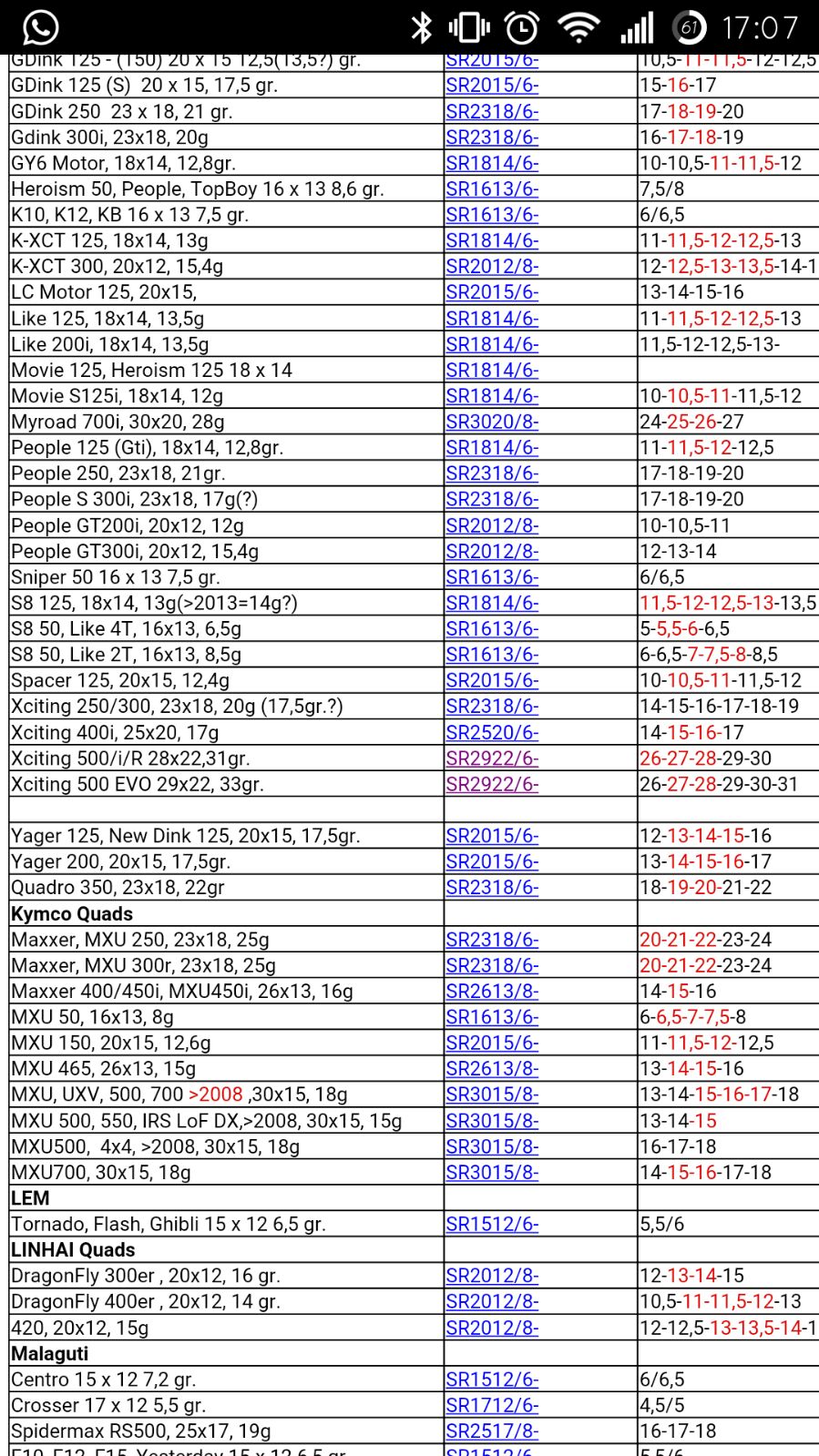

Pues Jordi eso que comentas de los dos tipos de deslizador de medida he encontrado esta pagina donde pone esto que comentas,pero lo que tambien pone y yo no tenia ni idea es que las masas son de diferente medida para la ABS,como podreis leer las de medida 29*22 son para el modelo EVO o sea ABS,sin embargo las carburacion,las inyeccion R llevan 28*22
https://translate.google.es/transla...00/&prev=search
Asi que he ahi la pregunta no son idem las masas  Question
Abrire un post consultandolo ya que he mirado y no he visto nada de esto
Mensaje Re: Deslizadores Dr.pulley:Impresiones
Os paso este enlace donde podemos ver medida y peso original y lo que hay de dr.pulley
http://drpulley.info/drpulley_docs/Typenliste.htm
