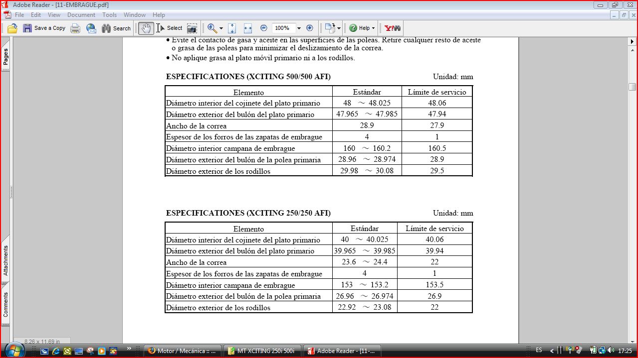

En la Xc500R el variador lo que lleva son rodillos y bastante grandes porcierto he estado mirando y buscando, junto con el tuercas
del conce donde compre la moto, y no hemos encontrado rodillos de eseas dimensiones pero con otro peso por ningun lado, parece
ser que ningun fabricante le ha dado por hacer rodillos para la Xc como los de origen con otro peso.
Para la 250 si alguien me dice las dimensiones de los rodillos lo puedo mirar, diametro del rodillo y el alto es un cilindro.

Hola cervecitas:
Creo recordar que en el manual de taller vienen, por otro lado si lo que se busca es bajar el peso, simplemente taladrandolos seria suficiente.
Pero un abujerito fino no una broca del 12.

Título del Mensaje: Re: Variador J.costa AYUDA!!
Hola,
Los rodillos de origen son de 23x18x22gr, yo le pondria los SR 23x18 19 o 20gr p.v.p.47 euros+iva
Para tu moto tenemos tambien un modelo de escape nuevo que vale 200 euros+iva y un variador transversal que le ganamos 10km/h de velocidad y mas aceleracion que vale 200 euros+iva.

Juer gracias por la informacion,
Estos precios son para la 250i, con lo que te vas a 500 euros.
, creo que se aprovechan...
con lo que para las 500 se pueden calcular otros 150 euros mas
salu2
JOMAMO - Lun 01 Dec, 2008 17:30
Si pero los rodillos de la 250 no son los mismos que para la 500, tendriamos que mirar si hay para la 500 por que los que he visto hasta el momento creo que no nos vale ninguno, son de 30 de diametro y los anteriores no llegaban a esa medida.
