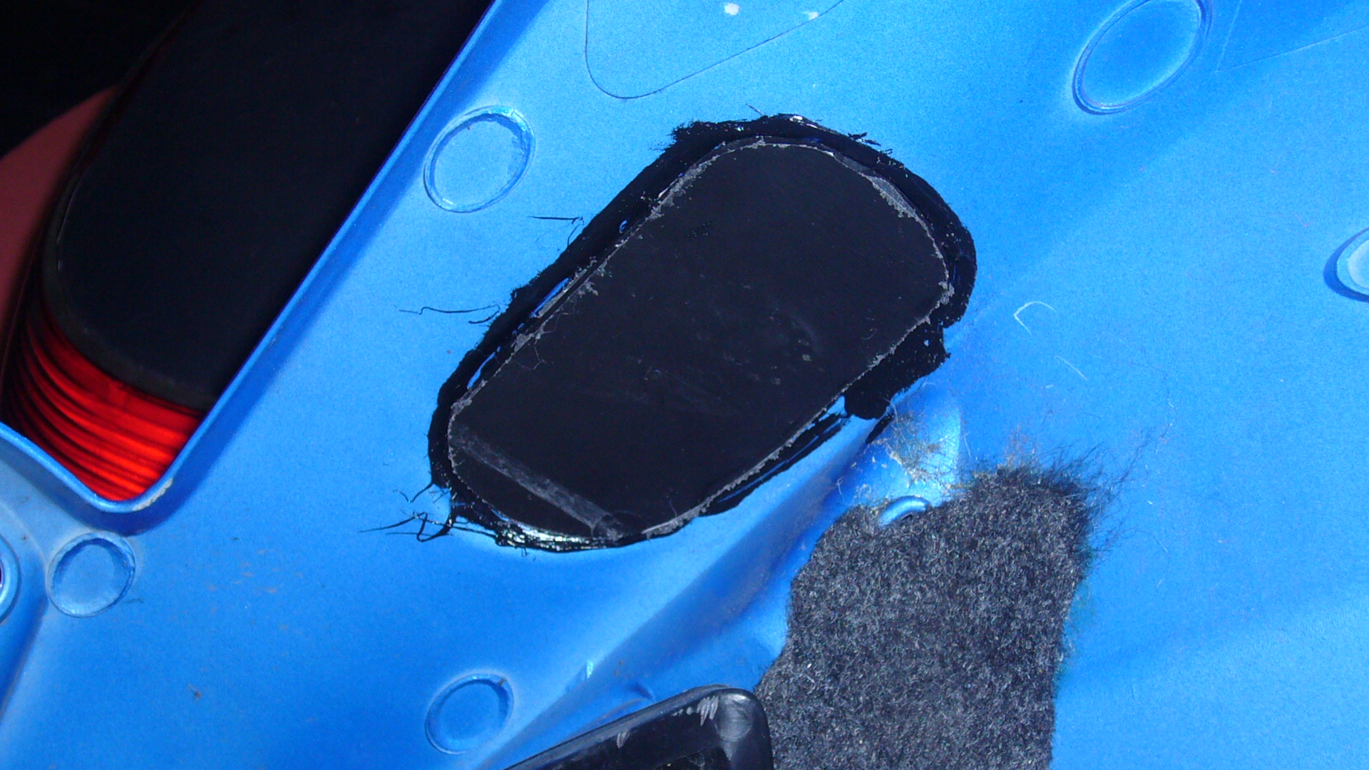

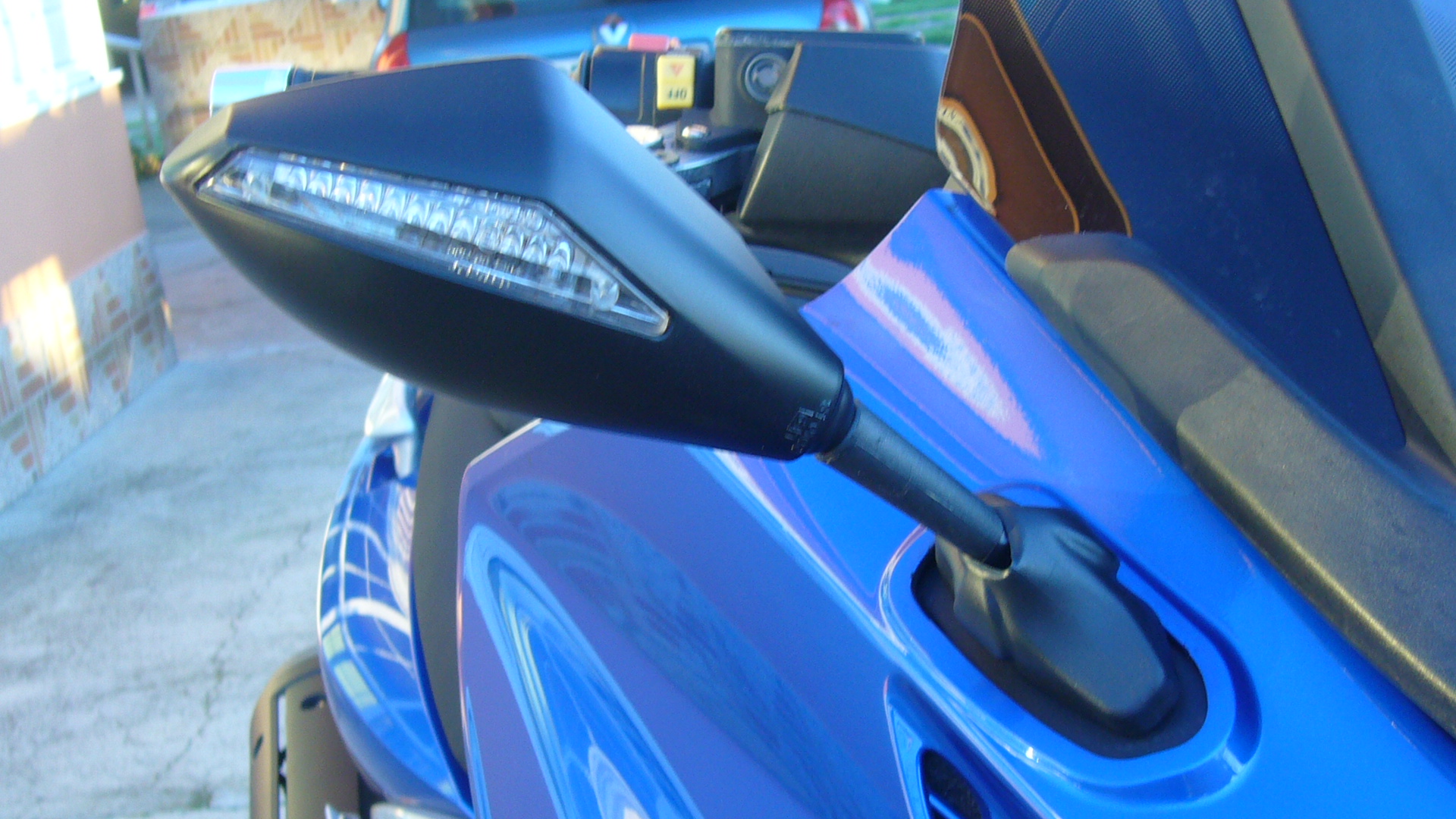

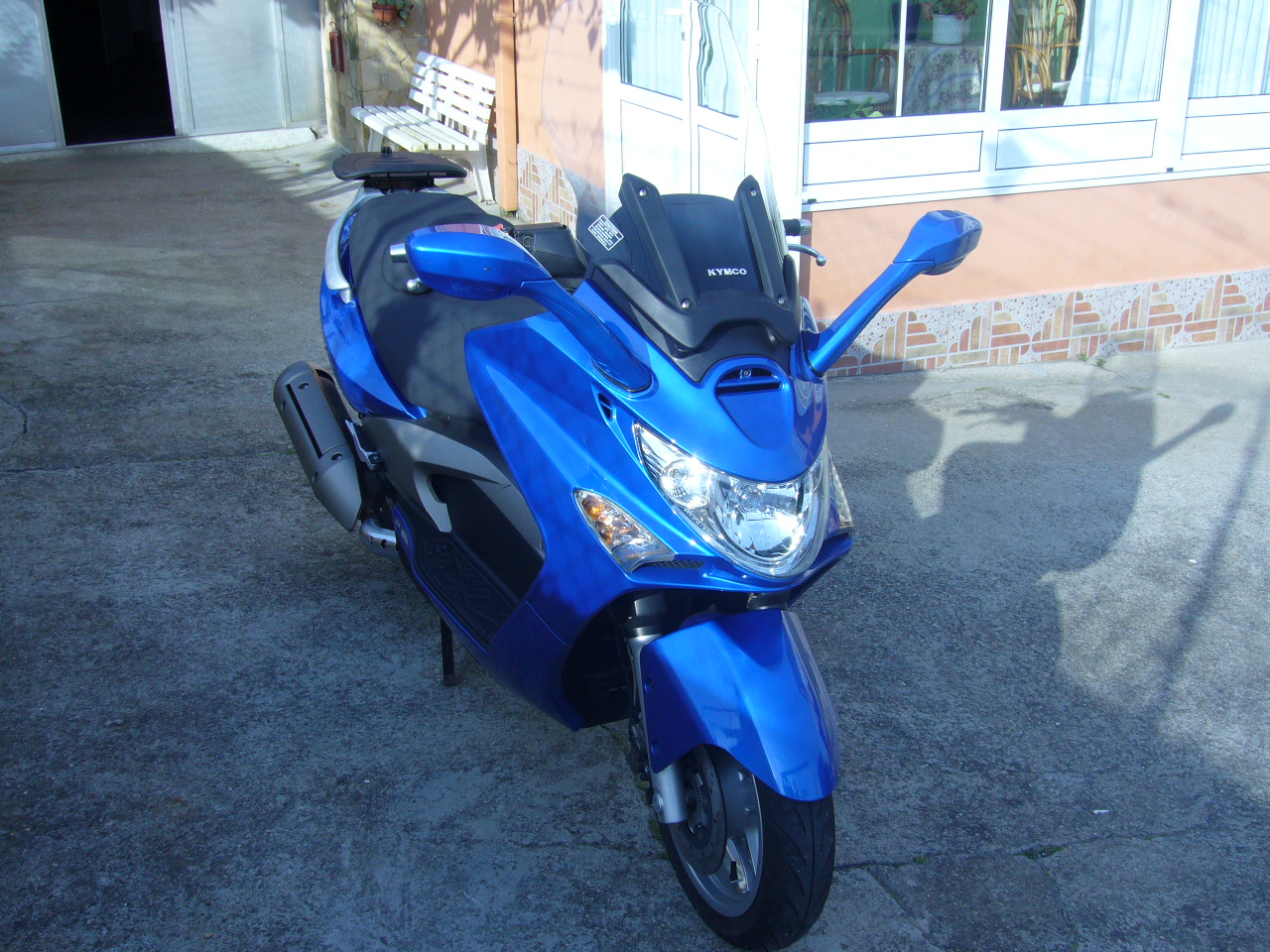

Cansado de los espejos altos de mi moto que le daban un aspecto de cabra montesina y tras mucho buscar enconte unos espejos con intermitente de leds que para mi gusto ha mejorado bastante la estética de la moto

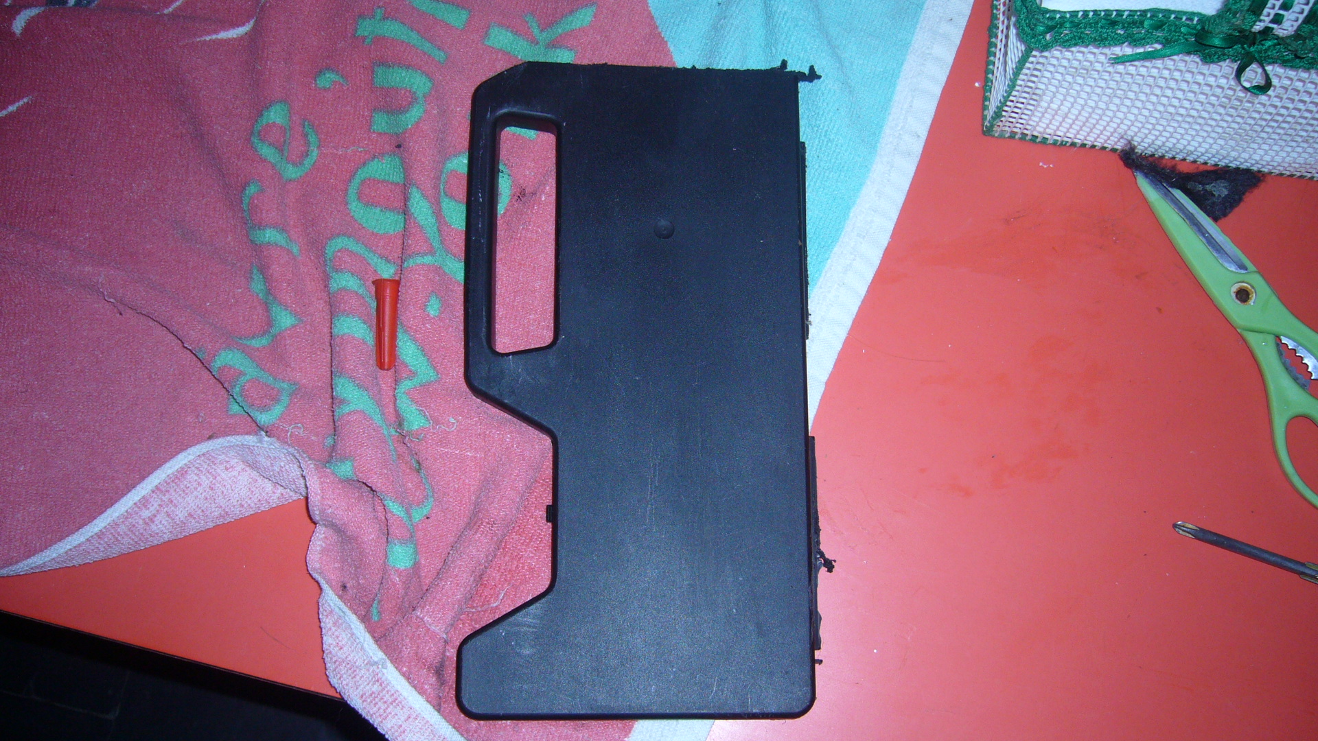

--El primer paso es desmontar los espejos antiguos (tema tratado en otros bricos) y con una tapa de plástico fabricarse unos adaptadores para tapar el hueco que va a dejar los nuevos espejos para evitar que entre agua.
---Una vez recortados a medida se pega por dentro con silicona o pegamento sikaflex negro para que quede bien sellado
Cuando haya secado medimos y hacemos agujero para albergar los dos tornillos que seran del mismo tamaño y grosor que los originales.

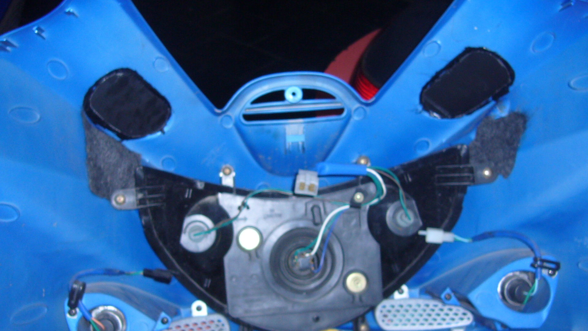

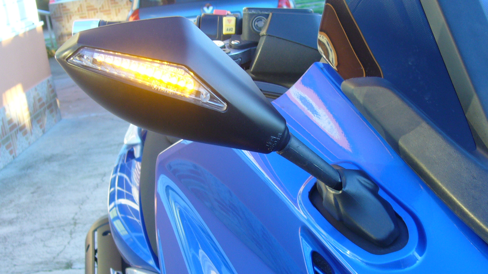

La conexión se ha realizado a un par a mayores de cables que trae sueltos dentro del carenado para instalar otros intermitentes.
-No es que lleve mucho tiempo cambairlos pero hay que dejar secar un dia entero la silicona y conectarlos lleva su tiempo tambien por el poco espacio quw tenemso para trabajar bajo el carenado.

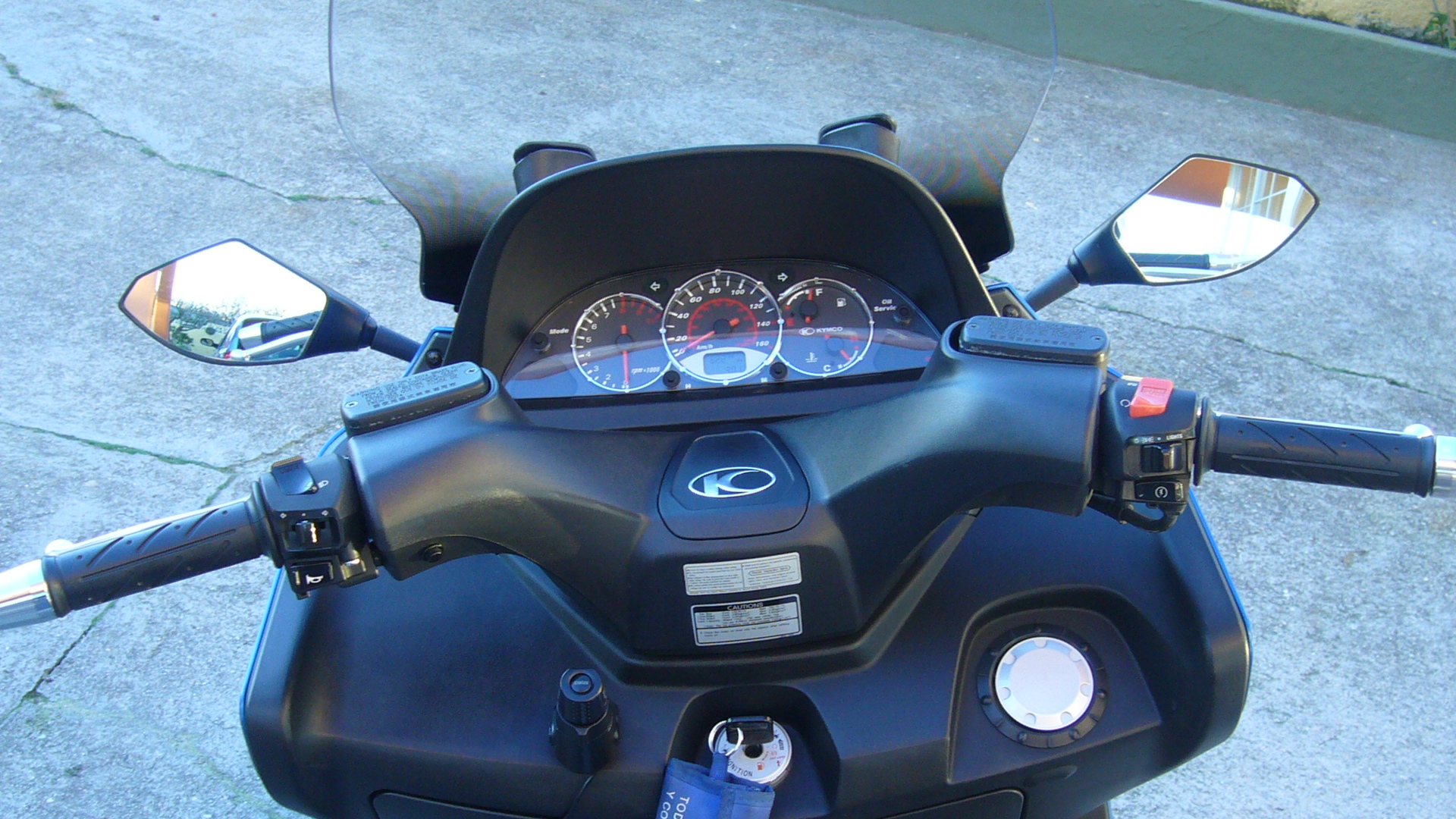

muy buena opcion, pero ves algo con esos tan bajos?
Pues para que te hagas una idea se ve igual que con los retrovisores de carenado con el brazo corto , algo de visibilidad en comparacion con los que tenia si se pierde.
he ganado en maniobravilidad al circular entre coches con los otros espejos tenia que meter uno de ellos para dentro y ahora paso de maravilla
si ganas en maniobravilidad lo veo perfecto,a mi me gustan mucho por los intermitentes la verdad pero yo soy bastante corpulento y no se si veria algo pero me parecen muy chulos.

Muy chulos los retrovisores. Por cuanto dinero nos haríamos con ellos?
pues yo se los compre a un chico por internet que los habia comprado para una moto de carretera pero no llego a ponerlos porque no le asentaban bien , me costaron 50 euros con envio y todo

Perfecto, la verdad es que se los pondría muy gustoso a la mía. Creo que su forma, con aristas más marcadas le pega más que los que montan originales. Acabo de acordarme de los que lleva la myroad, me gustan bien poco...

comentar que si pongo los cuatro intermitentes a las vez (warning) que en mi caso son 8 los delanteros-traseros-los laterales de seguridad y los de los retrovisores noto que los led de los retros no se iluminan todos debido al consumo, pero si acciono solo los de la derecha o izquierda si alumbran todos sin problema

en la tuya en el manillar no creo que se pueda pues lleva dos tornillos , en el carenado uff seria hacer un par de agujeros grandecillos para instalarlo , imagino que bajo el carenado tendras tambien las dos roscas , como los que nos trae los espejos de serie en el carenado
