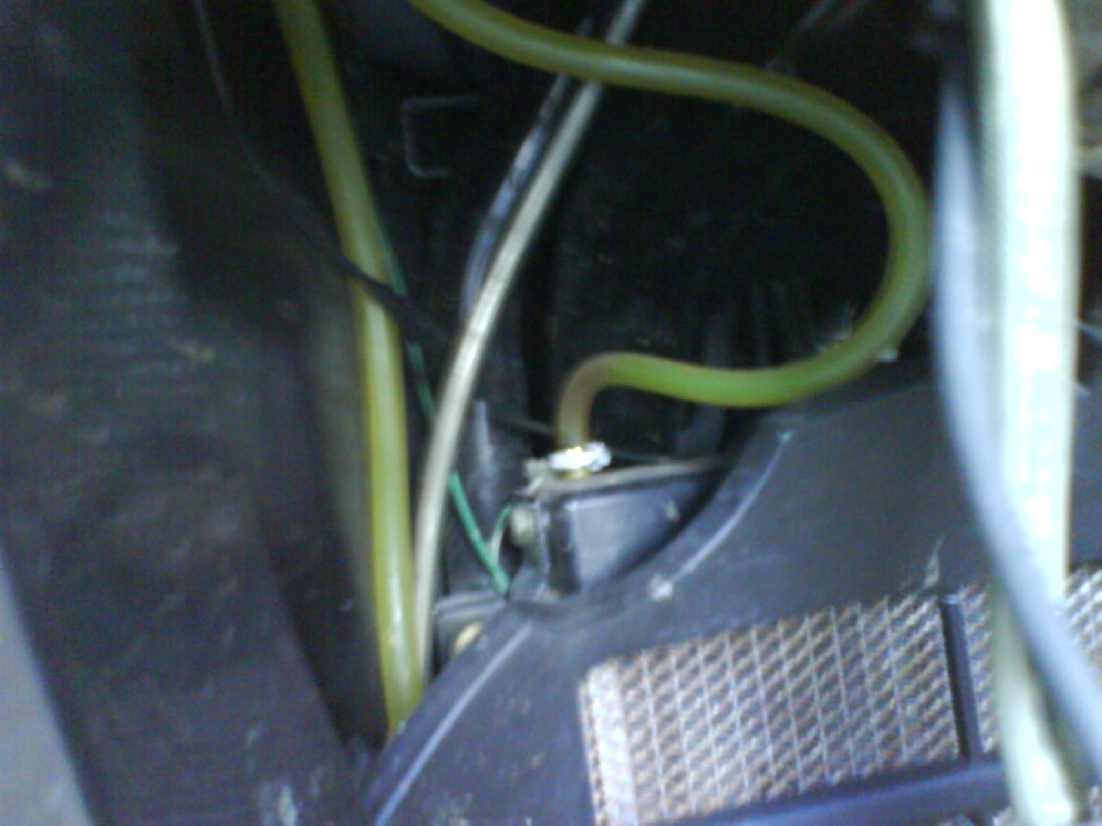

PD: Por supuesto se acepta cualquier observación sobre el proceso, si creeis que me he dejado algo, o que falta por explicar algo o si está todo mal hecho...

10 minutos y 13 segundos muy entretenidos, ilustrativos y formativos, resumiendo un prodigio de los Tutoriales de Mantenimiento en Vídeo , eso sí aunque has mejorado del anterior vídeo, sigue estando algo tenue de luz, así que habrá que proponer una recolecta solidaria para regalarte una buena antorcha de luz para que los vídeos queden perfectos.
P.D. Solo un pequeño matiz, para sacar el frontal no hace falta quitar la araña que sujeta la cúpula y la cúpula, así se evita tener que quitar unos cuántos tornillos de más.
Totalmente cierto, pero si llevas la cupula en la posición baja puede dificultar el sacar el frontal. Además siempre se trabaja mejor sin zarrios que molesten.
Y lo de la luz... que le voy a hacer... ya estoy en trámites para cambiar los fluorescentes del garage y montar unos cuantos y más grandes. A ver si para la próxima avería...
Totalmente de acuerdo contigo compañero, solo era una puntualización por si alguno lleva la pantalla en su estado original, se puede evitar el tener que quitarla, aunque siempre es bueno indagar un poco en nuestra montura y al mismo como tu bien indicas aprovechar y pasar un trapito por allá donde generalmente no se alcanza.

Solo el pequeño apunte, el de no quitar la cúpula (si está en la posición alta) y tengo una pequeña duda: Dices que la bomba de agua funciona cuando gira la rueda trasera. ¿No va directa al motor?, no entiendo exactamente su funcionamiento.
Yo para rellenar lo hago con un pequeño embudo y un macarrón, además los tubos de la bifurcación y vaso de expansión son transparentes (macarrón de silicona), y sólo con agacharme veo el nivel de refrigerante y si la arranco también veo su circulación.
Es muy buen vídeo, le vas a quitar el miedo a mucha gente a trastear y así se evitarán unos buenos sablazos en el taller.
Gracias, es una gran aportación.
Última edición por Figu el 21 Jun 2010 18:26; editado 1 vez
Cojonudo, eres una mákina.
Pues mira lo de la bomba de agua... en realidad no estoy 100% seguro
Pero verás, he observado que con el motor al ralentí no se produce la circulación del liquido refrigerante. Sin embargo subiendo de revoluciones (ya cuando la rueda empieza a moverse sobre las 3500rpm) si que se mueve todo el circuito. Lo que me hace pensar dos opciones:
1-La bomba de refrigerante es un poco patatera y sino va a cierta velocidad no hace su efecto...
2-La bomba de refrigerante está concetada a la transmisión después del embrague... Ahora según lo escribo me parece absurdo. Creo que va a ser lo primero.

Es lo primero , imaginaos una moto o coche al relentí en pleno verano en Sevilla
Sea patatera o no , la bomba al ralentí gira más despacio
