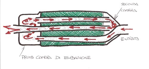

http://www.xcitingclub.com/manuali%20pdf/scarico_ok.pdf
http://xciting.forumcommunity.net/?t=10803814
por lo que entiendo se trata de anular dos tubos de los tres que tiene.

me ha kedado bastante claro , a mi es que me gusta la estetica del original y si aun encima le quitas mas prestaciones pues perfecto

hola a todos, he estado siguiendo el hilo y me parece una pasada que con una modificacion tan simple se pueda mejorar tanto el rendimiento de la moto, yo no tengo ni idea de mecanica, pero esto, no puede perjudicar en algo a la moto??
la semana que viene le instalo a la mia el jcosta, y ahora estoy dudando entre ponerle un Leovince o hacer esta modificacion, si alguien me puede aconsejar...

me pregunto por que hay que tapar los dos tubos que nos sobran
si le facilitamos la salida cortando el principal, para que hay que cortar los otros? la presion saldra por donde tenga salida los otros dos no haran nada no?
