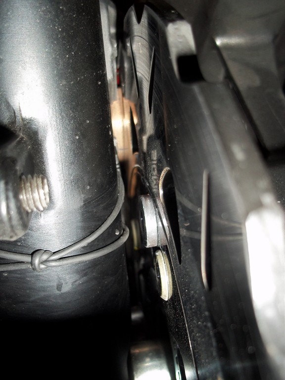

El iman lo he pegado con loctite (pero marca loctite que el que puse antes era del chico y como q no.....) y aparantemente esta fijo y bien fijo, por lo menos no a salido disparado jejeje!!

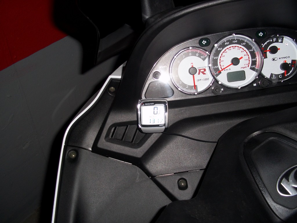

Bueno lo prometido es deuda hay os dejo unas fotos con el resultado final...........

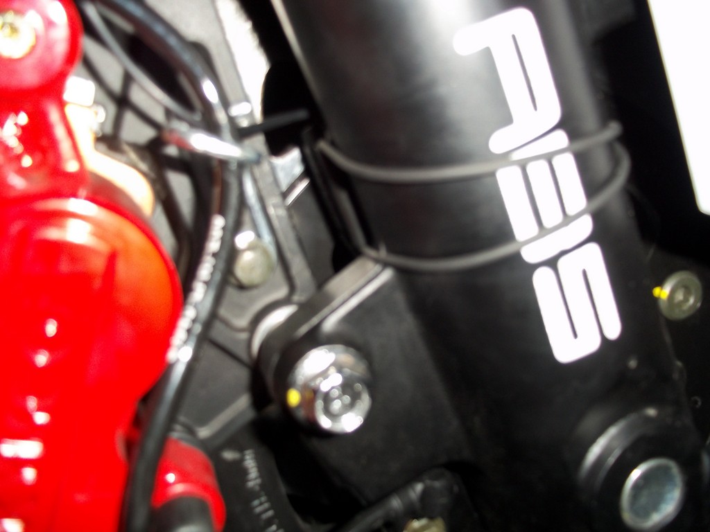

Ahy es donde he colocado el sensor con las gomas que trae el kit.

Asunto: Re: Velocimetro Sigma Bc 906
El resultado es el q veis, y en cuanto al funcionamiento, pues circulando por autovia unos 50km he visto q el velocimetro de fabrica tiene un desfase de unos 16km\h por encima de lo que marca el velocimetro sigma. A 100km\h del digital el analogico marca 116 o un poko mas.
Todo esto si he calibrado bien el velocimetro...con el perimetro de rueda delantera de 1670mm.
Para ser mas grafico intentare poner un video estos dias.
