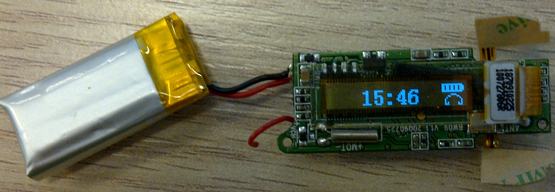

Chicos, retomo el tema.
tal y como lo tengo ahora, desmontado total.
foto del BRACELET desmontado:

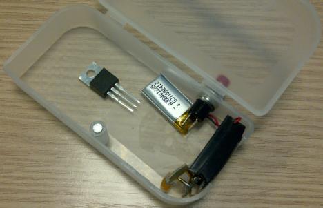

foto de la caja donde lo monto. Es la tipica caja donde va un pendrive. Cortada para encajar el embellecedor del bracelet.
Falta el cableado, claro...

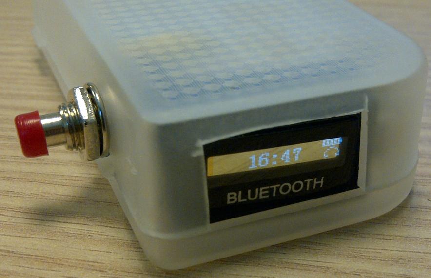

Y esta ultima, de como quedaria semi acabado.
Logicamente, la caja se debe sellar bien con silicona.
A ver si para el finde, lo puedo acabar y montar.
Se aprecia en una foto el regulador lineal de tension.
No tengo claro si pillar los 12V del frontal de la moto, cosa que no me gusta, o bien comprar un adaptador de mechero a USB y mandar los 5V des del baul hasta el frontal con un cable (q ya tengo) protegido para altas temperaturas.
Por otro lado, esta el tema del pulsador de encendido.
Queria montar un multivibrador monoestable, y al dar contacto que encendiera solo, pero me da palo... un pulsador y listo
ya os ire contando.
ya os ire contando.
