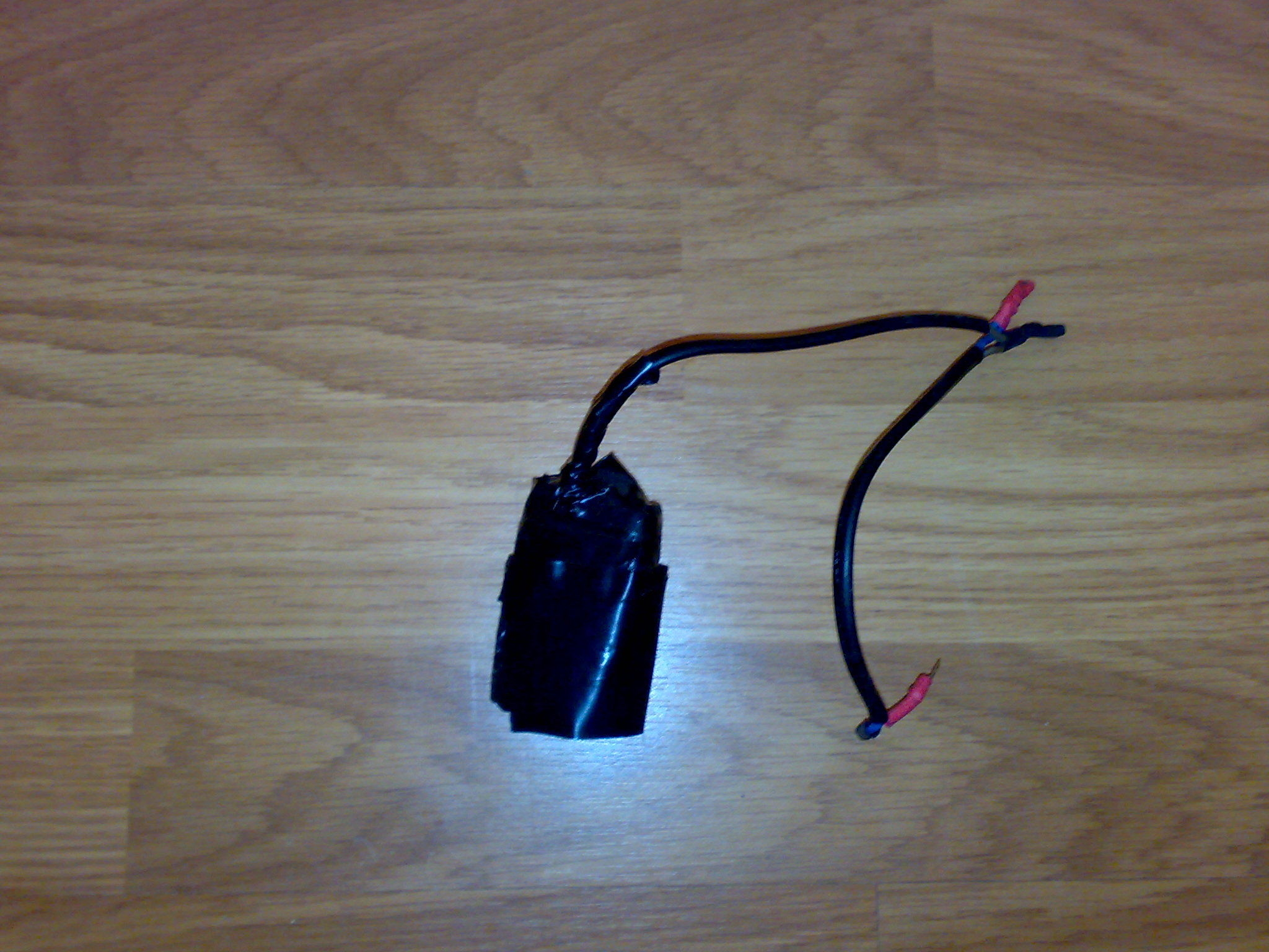

La verdad que lo que yo hice tampoco tiene mucha ciencia, lo unico es tener la idea y ponerse manos a la obra, a ver os comento, coji mi mando lo abri y deje el pulsador pulsado poniendo algo ejerciendo presion sobre el, luego quite la pila y saque dos cables positivo y negativo desde el anclaje de la pila, al sacar estos dos cables hago un puente sacando otros dos, de esta forma quito el casquillo de la luz larga,(ya que en la aprilia arrecife la larga la usa una sola bombilla con su casquillo) en el casquillo coloco una de las parejas de cables preparados del mando y los otros dos cables los coloco en la bombilla directamente, es decir intercalo el mando entre el casquillo de la bombilla y la bombilla de esta forma al accionar la rafaga y llegar corriente a esa bombilla tambien llega corriente al mando y este al tener el pulsador pulsado acciona la puerta, :D.
De todas formas no se si en la Xciting la larga la saca de la misma bombilla que la corta es decir H4 creo recordar que es asi, si esto fuese asi tampoco hay problemas puesto que el casquillo tendra tres cables 2 positivos larga y corta y un negativo solo seria detectar cual de esos dos es el de la luz larga e intercalarlo sobre el, es muy sencillo, esta misma tecnica se puede emplear en coches, etc... funcionando todo perfectamente sin necesidad de pilas ni instalar botones auxiliares, super comodo con solo dar a rafaga.
Espero que me hayais entendido os dejo una foto de como quedo mi mando, el cual instalare en la Xciting ocultandolo en algun hueco de dentro para que no se vea y este protejido contra la lluvia.

Muy bien explicada la conexión del mando al pulsador de ráfagas. Más de uno te lo copiaremos inmediaamente.
Mi problema es que yo uso tres mandos. Uno lo puedo acoplar al pulsador de ráfagas, otro al claxon, ¿Pero y el otro?

Cierto, no se me había ocurrido, pero tiene la pega de que cada vez que utilices la intermitencia se activará el mando con el consiguiente desgaste del mismo, amén de que si pasas cerca de algún coche, garaje, moto, ect.. que lleve la misma frecuencia del mando, lo fastidias.
También había pensado conectar los tres mandos al pulsador de ráfagas. Total no creo que interfieran entre sí y los lugares dónde los uso estan muy distantes entre ellos.
¿Qué opinas?

Yo al menos lo hago, pues pensara que le estoy saludando, jejeje, no se la verdad pero lo hago y la verdad que para mi me resulta comodisimo.
Respecto a lo de colocar los 3 mandos en la rafaga unidos, pues no se la verdad no entiendo mucho de electronica, etc... imagino que no habra ningun problema, pero weno seria probar, de todas formas no veas tener 3 mandos para 3 garajes, jejejeje, debe ser mortal llevarlos en el bolsillo.

Si puenteas desde la bombilla de largas, cuando circulas por la carretera de noche y dejas la larga conectada ¿el mando está trabajando continuamente?

No me hagas mucho caso tranquilillo, no soy un experto en electrónica ni electricidad, más bien soy un poco torpe. Entiendo que el mando habrá que puentearlo con el interruptor-pulsador de ráfagas de la piña izquierda.
Lo que no sé si cómo dices, al ir circulando con las largas encendidas se activa el mando, o es independiente el pulsador de ráfagas izquierdo con el conmutador de cortas-largas.
Habrá que consultar el esquema electrico que nos dejó Kuchilla en un post, a ver si nos aclaramos.
Mientras tanto seguro que en el foro hay algún experto que nos podrá "iluminar" y sacarnos de dudas.

Os estaba diciendo que lo mejor sería coger la corriente del relé que enciende las largas, pero no es así.
Como podréis ver el gatillo de ráfagas da corriente al relé de largas sin que el relé de cortas pierda alimentación. El conmutador de cortas/largas hace lo que su propio nombre indica, conmuta, o pone la corriente en el relé de cortas o en el de largas. Por lo que yo creo que lo mejor es coger la corriente del gatillo antes de que se junte con la corriente del conmutador hi/lo. Aunque he vuelto a mirar y si finalmente conmutas el interruptor a largas, la corriente llegará al mando igualmente, ya que el cable está empalmado. Por lo que se me ocurre que esto solo se podría evitar si colocáramos a todo lo anterior un relé en medio conectado al cable de corriente que alimenta el relé de cortas que mientras tenga corriente esté cerrado (conduciendo) y que cuando usemos el conmutador a largas este pierda corriente y por tanto al quedarse abierto no activaría el mando. El daño colateral es que no podrías usar el mando cuando tienes las largas puestas
