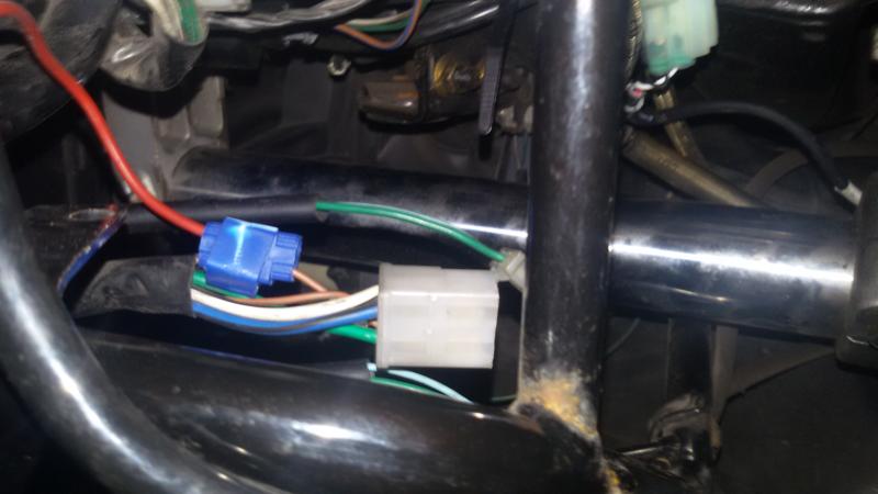

Pues Brico realizado .
Yo he puesto la toma de corriente dentro de la guantera , y de paso he puesto un soporte para llevar el móvil con una funda.
No tiene dificultad alguna mas que buscar el polo positivo, que yo he cogido con un robacables del cable marrón que va a la luz central. Por lo que la toma solo funciona cuando las luces están encendidas . A mi me va bien porque con lo justa que es la batería no enchufo nada sin estar la moto en marcha .
Herramientas .. Alicates , tenaza conector de toma de corriente , cable doble color con conector , robacables y plástico termosellador.
Hice los agujeros dentro de la guantera , con poca maña pero despues lo he protegido todo con masilla y queda pulido , estas son las fotos en bruto , con el conector adaptador a usb puesto .
Arriba el enganche para el porta movil con una arandela y sellador para que no entre el agua.
Ahora los cables , el negro a la bocina y el rojo al marrón de las luces con el robacables , el de la bocina lo he termosellado un poco por si las moscas y el otro después lo he encintado todo para que quede bien firme y no se suelte.
Por último , como queda encendido , se ve una lucecita azul . Y el conjunto completo , con el cable de corriente saliendo de la guantera , que no pasa absolutamente nada por ir así ya que la tapa no hace mucha presión contra el cable .

buen trabajo goyo y ademas con la satisfaccion de haberlo echo uno mismo
gracias por documentarlo

Yo os aviso que mi solucion no es la mejor .. ya que si labas la moto con pistola has de destapar la tapa de goma ya que si no se acumula agua dentro. En todo caso ,una vez evacuada el agua y dejarlo secar funciona a la perfeccion. Creo que lo mas adecuado seria aislar con silicona la parte de dentro yvevitar que le entre agua al conector.

Déso ni hablar Goyo , lo mejor no lavar la moto ...

Lo suyo es una toma estanca, con su tapita, pero claro si llevas algo conectado y se pone a llover mejor desconectar por si acaso, aunque en marcha no creas que le caera mucha agua.
Con la moto en marcha y en carretera, como no esté diluviando, el agua no llega al conector. Otro tema es si te pilla por ciudad con el continuo arranca-para, entonces mejor desconectar y tapar.
