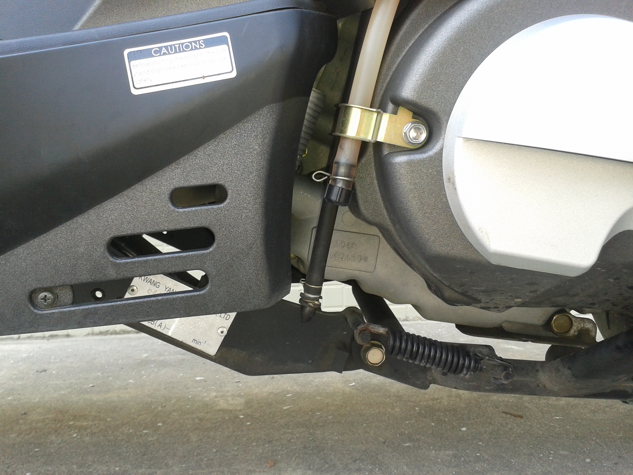

Alguien puede decirme que es el manguito negro que está junto a la pata cabra, algunas veces hecha unas gotas como aceite pero menos espeso y si esto es normal. El manguito blanco es la toma del respiradero del cárter. La foto es de una Xciting 500.

Pues lo he mirado en el manual y si no estoy equivocado/mal encaminado el susodicho tubo es:tubo de drenaje del filtro del aire

Hola, tienes dos tubos, uno delante y otro detrás y ambos son para la condensación de los vapores del motor. Solo tienes que vaciarlos de vez en cuando y si te gotean igual es que has perdido el tapón.
