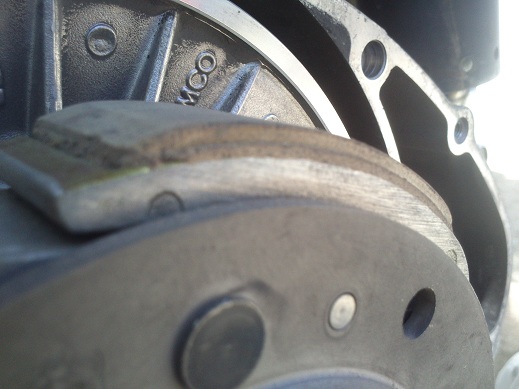

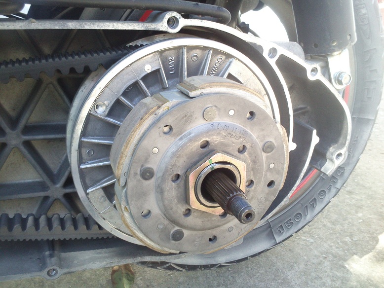

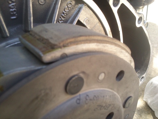

Hola
A la mayoria de la gente se le ha quitado haciendo eso.
A mi no me ha funcionado.
Voy a cambiar el forro de las zapatas por uno bueno y ya contare el resultado.

Como bien dicen suele ser la solucion pero no a todos se les ha solucionado,haber como te va
Eso si ya que desmontas limpia-lija bien la campana y asi te aseguras de dejarlo todo ok
Ya nos diras el "que"

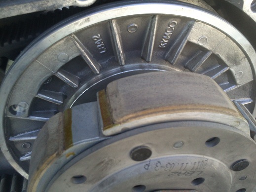

Buenas
Desde que cambie el forro ni rastro de paquidermos berreantes
Ahora he cambiado los rodillos por unos pulley y buffff... Solo he hecho 20 km pero es flipante lo que cambia con unos trozos de plastico con un hierro dentro
:lol:... Y eso que dicen que hay que rodarlos unos 200 km para que se ajusten...

buenas, ayer por la tarde aprovechando que la parienta se fue con sus amigas, aproveche y me subi al garbi para darle un poco de candela ala gordi, es un sitio que cuando llegas ves parte de valencia desde arriba, mi sorpresa fua que cuando llegue a casa y recogi a mi parienta ala vuelta y nos fuimos a pasear por ahi en ciudad, ooo sorpresa!! ya no hacia el bramido de elefante-ruiido al salir, queria hacerlo pero no, pareciera que hacer un poco de autovia y curvitas le sento bien, por lo pronto voy a ver de desmontar y limpiar a fondo y lijar un pocos las zapatas y campana y ya os dire los resultados, me parece que ala gordi no le mola mucho la ciudad eso de estar saliendo de semaforo muy seguido, por lo demas muy contento con la gordi, no esque sea una locura en aadelantamientos pero bastante contento, teniendo en cuenta que es un scooter!! lo dicho ya os ire contando
Pd; opiniones y consejos de donde comprar una dinanometrica, precio calidad

kymquero22 - Lun 28 Apr, 2014 18:36
Título del Mensaje: Re: Bramido De Elefante... Al Taller.
Ostras pero que le a pasado a ese embrague?? Mucho tiempo sin mantenimiento, cambiaste zapatas? cuenta porque a quedado asi!!!
