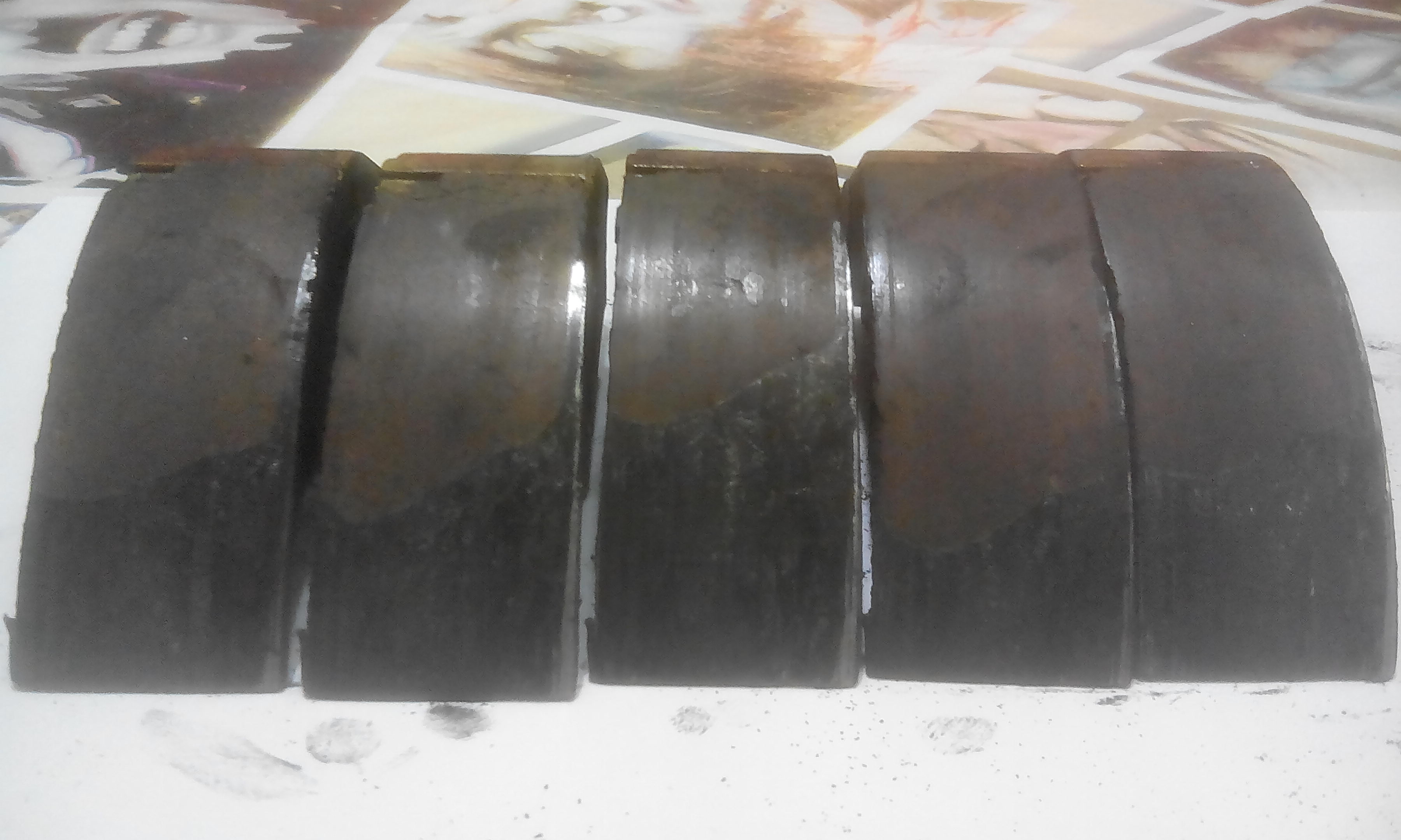

Zapatas originales que se han lijado, hecho rayas, etc y como es de suponer siempre acaban haciendo ruido debido a la pésima calidad del material de fricción

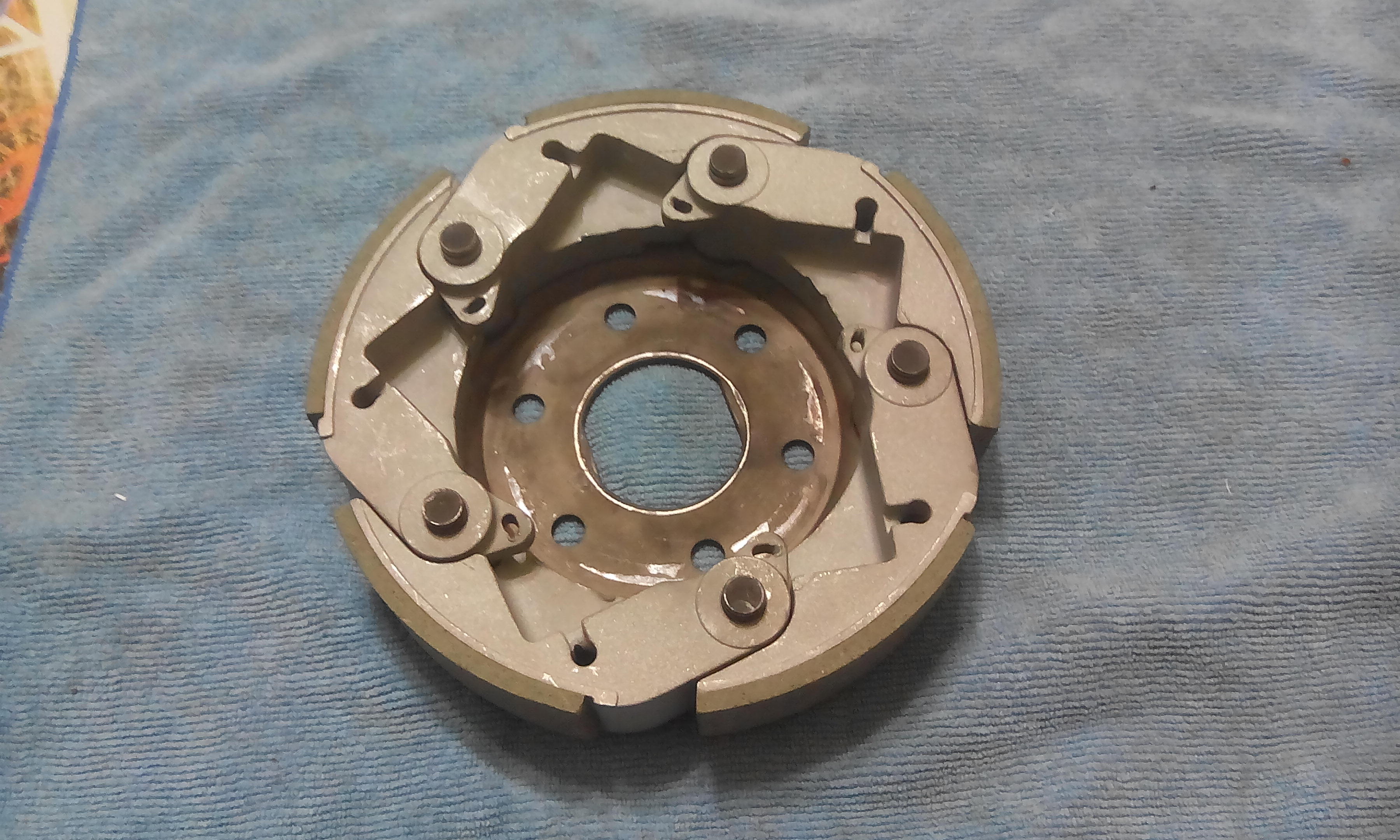

Así quedan una vez forradas con el nuevo material.
Estas son las mías: gastadas a mas no poder, la parte negra aunque no lo parezca es el aluminio
Aquí el embrague ya reparado y como se puede apreciar el ferodo hasta la mismísima punta de la zapata.

Aquí en Valladolid hay otro que se llama recafren. Pero no he sido capaz de hablar con ellos. De todos modos, en boiz me han tratado estupendamente.
La moto después de más de 600 km, sigue sin "animales" bramadores...
Con un embrague de marca, no se que tal ira. Imagino que muy bien. Pero es que hay mucha diferencia de precio. Yo de momento estoy encantado con el resultado. También hay que esperar a ver lo que dura este material...al ser más blando... Cuando lleve unos 1000km abriré a ver como esta el tema...
