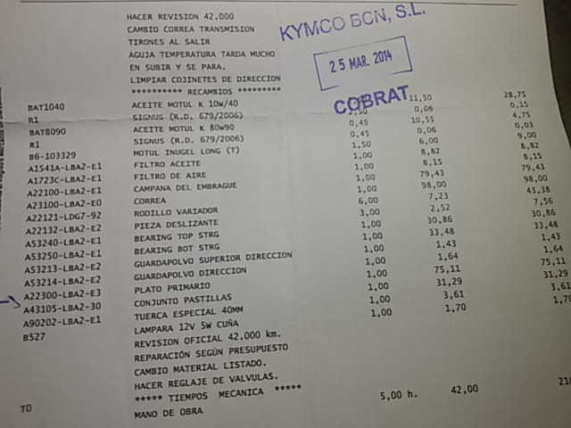

Pues yo compi no se la referencia,yo cuando he cambiado rodamientos de direccion lo que he hecho a sido desmontar e ir a una casa de rodamientos,haber que tal te va con esa lubricacion

jrat - Mié 02 Sep, 2015 09:52
Título del Mensaje: Re: ME PARECE QUE LA DIRECCIÓN TIRA PARA LOS LADOS
Bueno al final como era de esperar hay que cambiar los cojinetes ,los he pedido aqui,

napl - Mié 02 Sep, 2015 12:43
Esos son los que yo puse, los compre en la misma tienda. A mi me fueron genial, notaras la diferencia.
Cuando saque los viejos y vi como eran se me quedo cara de
