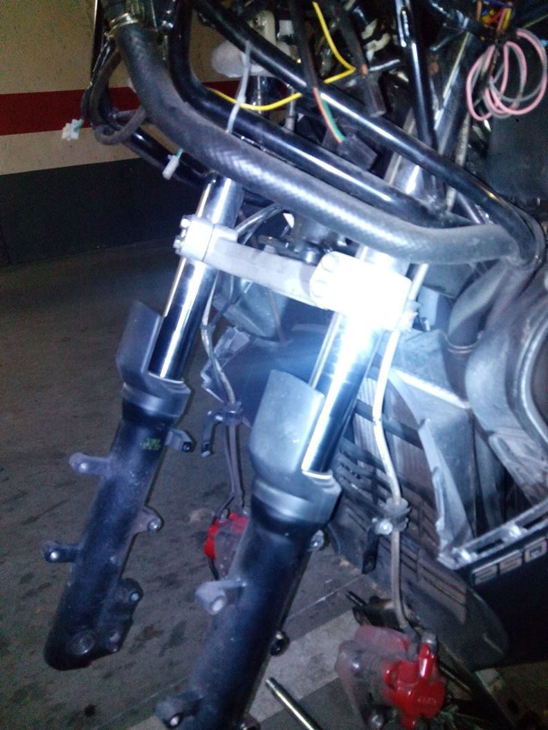

Hoy me he decido a cambiar el aceite de la horquilla, pongo algunas fotos , espero os sirvan de ayuda para el que se atreva a hacerlo, me ha costado hora y media trankilamente y no es tan dificil como se puede pensar, animo a la gente a hacerlo.
Yo he puesto aceite ohlins sae 10, igual no haria flata aceite tan bueno, pero ya puestos.
se desmonta el frontal del faro, el guardabarros de la rueda, con el gato del coche apoyo ligeramente en los bajos de la moto mas o menos debajo del radiador para que no nos bascule la moto,
luego desmontamos las pinzas quitando los dos tornillos y las dejamos colgando, sin miedo que no pasa nada, luego el sensor del velocimetro se quita de la tuerca que lleva y tal cual colgando junto a la pinza.
La barra que hace de eje de rueda delantera sale por el lado izquierdo de la moto, pero antes hay que quitarle un tornillo alen que lleva abajo, le damos vueltas al eje y sale entero, cuando salga la rueda fijaros que a cada lado lleva unos tubitos para centrar a la medida la rueda, los cuales si no te das cuenta se caen,cuidado no perderlos.
Ahora ya lo mas facil sacar la barra, ccomo vereis va sujeta por dos sitios,, aflojais donde van los dos tornillos y finalmente , el ultimo de arriba y la barra cae sola.

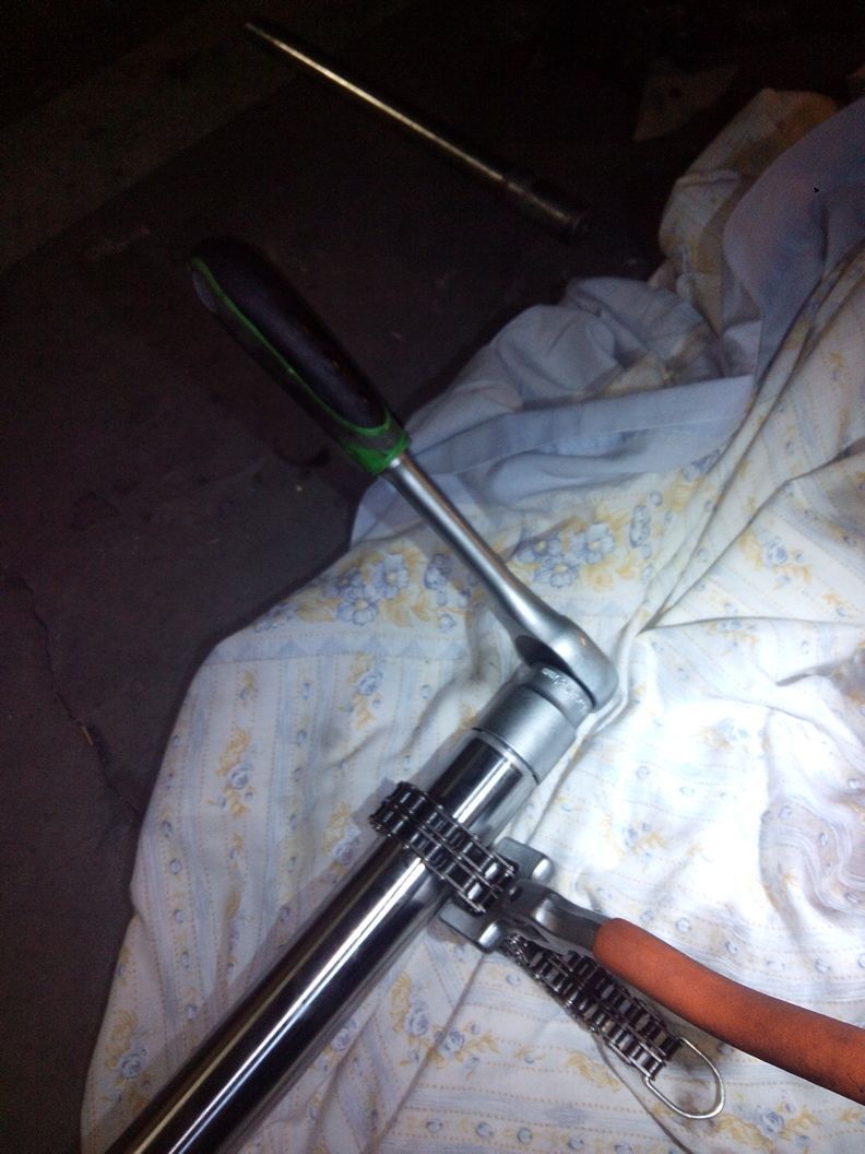

La tuerca de arriba es de 30, os hara falta sujetar el tubo, igual con un gato se puede pero si teneis una llave de cadena mejor y si no decirselo al mecanico de enfrente de casa y os lo hara sin problemas,
Mensaje Re: Cambio Aceite Horquilla
como veis aqui
al abrir la tuerca , saldra disparada, tranquilos no tiene fuerza, poniendo un trapo basta.

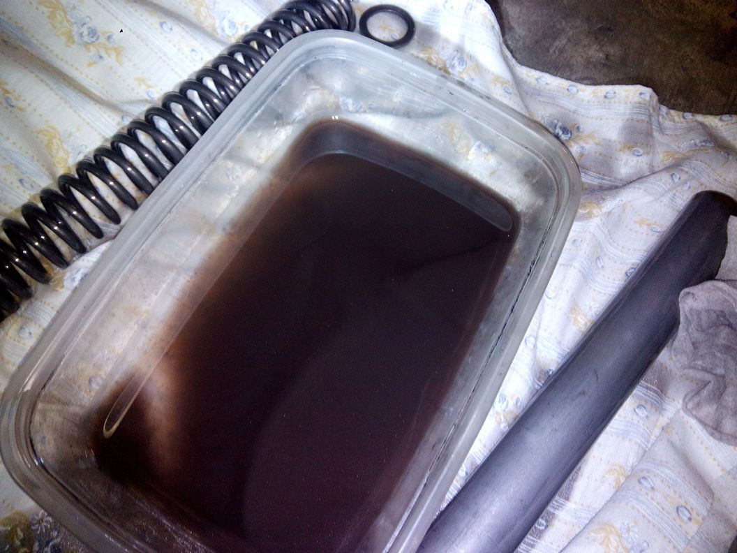

como veis el color que sale es.....
quitamos el tapon, sacamos las dos arandelas, el tubo y el muelle, volcamos y dejamos escurrir 5 min subiendo y bajando el tubo alguna vez.
Yo le he metido 350 ml en cada uno, siempre rellenamos con el tubo abajo, luego lo subimos y bajamos varias veces y montamos todo igual.
cuando montamos las barras, fijaros muy bien lo que sobresale por arriba de donde se sujeta, si nos sobraba 1mm pues lo mismo en las dos.
ahora a volver a montar y el aceite en la puerta de un taller se lo he dejado.
La horquilla ahora va igual de blanda, pero va mucho mas fina , antes le costaba empezar a moverse a pesar de chafarse un poco en cuanto me monto
Despues de ver el color que ha salido os aconsejo que lo hagais.

Yo esto lo hago con la horquilla puesta (solo la operación de aflojar o apretar), para mí es más eficaz, no necesito esa herramienta, esta más sujeta la barra y no la araño. El tapón roscado se termina de quitar o se pone con la mano fácilmente con una ligera presión del muelle interno de la horquilla.
Razon tienes Pal,yo las dos veces que lo he hecho(a la gordi no,a otras motos)saco la horquilla y la sujeto,por donde sujeta la pinza de freno,al banco de trabajo o sea al gato que hay en los bancos de taller
En la Kimco no se puede hacer así porque se gira el tubo, y en la mayoría de las motos, lo mejor es aflojar/apretar la tuerca con la horquilla en su sitio
palmario Escribió: [Ver Mensaje]
