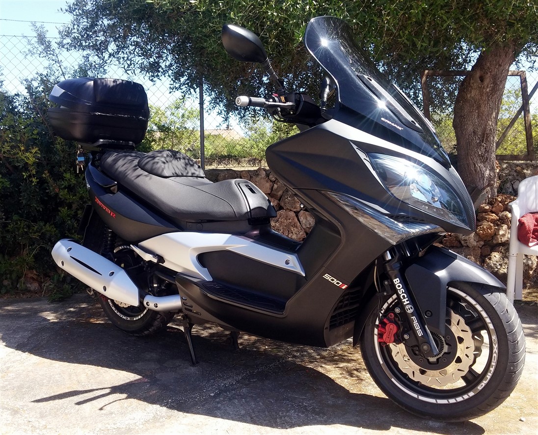

Este es el material que le he dado al tuercas:
Y esto es lo que he pintado hasta este momento:

Gracias por el cumplido.
La verdad es que siempre me a gustado la xciting.Y haciendole 4 cosillas es una scooter muy maja.
Ahora estoy conduciendola suave hasta que las pastillas brembo se adapten y los neumaticos metzeller como son nuevos voy con cuidado. No quisiera caerme,esperare hasta que haya rodado un poco con ellos. Las sensaciones son buenas.
El cambio que si estoy notando mucho es que con el embrague malossi con los muelles amarillos y los rodillos Dr.Pulley la xciting acelera bastante mas rapido que antes,hasta el sonido de la moto me parece diferente. Enseguida responde al acelerar. Parece otra moto.

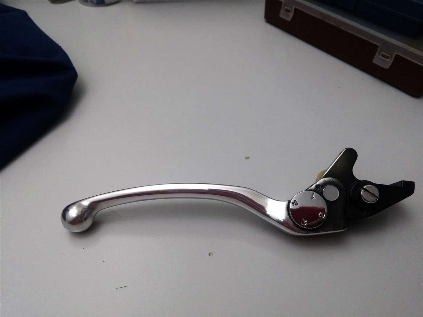

Gracias xcitibin.
Como las manetas que pedi no iban bien y las originales tenian ya la pintura desgastada del roce de los guantes y deslucian un poco,se me ocurrio hacer una prueba.
Las desmonte y lije hasta quitarle la pintura negra. Luego repase con lija de agua de 600,luego 1000 y hasta la ultima pasada con 1200.
Y despues le di con pasta de pulir metales y a frotar se a dicho,despues un repaso final con pulimento. Creo que mejor de lo que estaban a quedado.

charlyextreme - Jue 11 Mayo, 2017 21:33
Título del Mensaje: Re: REVISION GENERAL XCITING ABS
Y eso que las he pulido a mano,por que con un dremel y su adaptador para pulir me hubieran quedado aun mejor. Acabe con los brazos molidos y con algun tiron en los dedos de la mano.

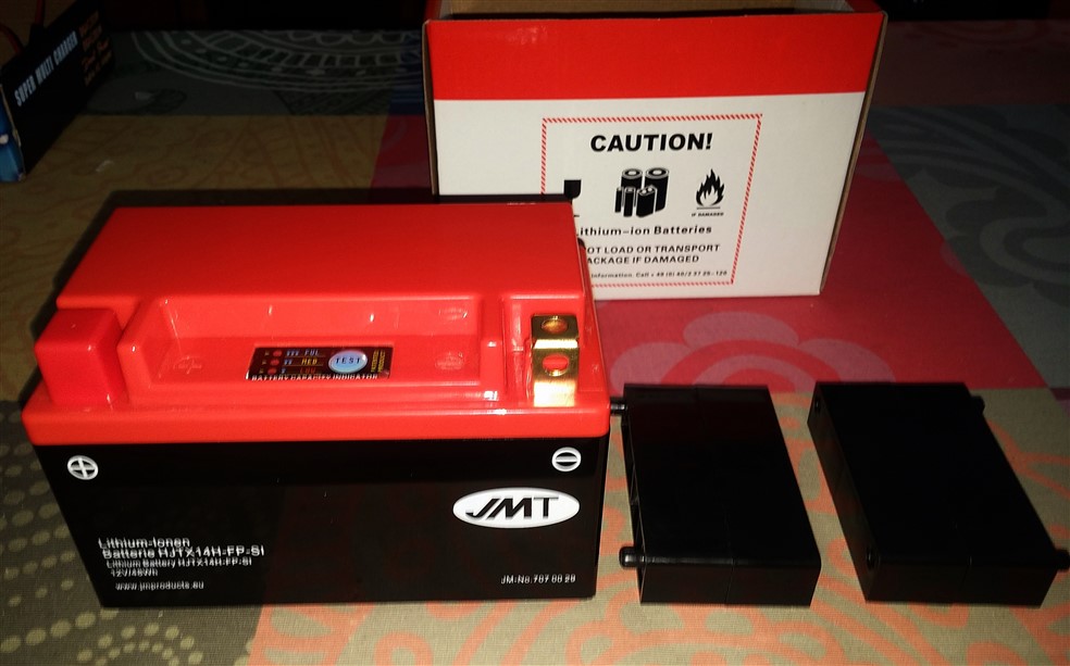

Gracia Reiku. En realidad no es plateado,el color en el bote pone Aluminio Blanco.Ya pondre la marca,que ahira no me acuerdo.
richi - Mié 31 Mayo, 2017 14:37
me alegro que estes contento con tu nueva bateria
joedefoul - Mié 31 Mayo, 2017 23:35
JIM - Lun 05 Jun, 2017 11:59
charlyextreme - Lun 05 Jun, 2017 21:41
Gracias a todos. La verdad es que estoy contento con la bateria con la yuasa arrancaba bien,pero con esta es mas instantaneo,parece que le da mas potencia al motor de arranque.

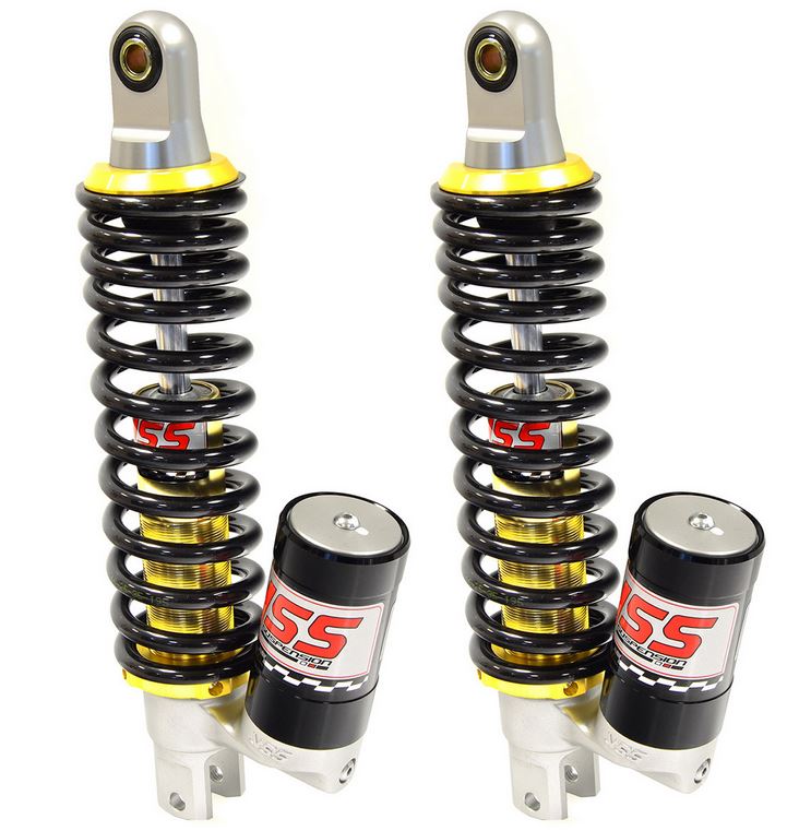

Al final despues de darle muchas vueltas a lo de los amortiguadores traseros me he decidido por estos:
http://www.motosmanu.com/amortiguad...lla-279490.html
Los acabo de pedir,espero haber acertado con la eleccion. Cuando los reciba pondre fotos y cuando los monte y pruebe ya comentare mi opinion sobre ellos.

charlyextreme - Lun 12 Jun, 2017 18:55
Pues acabo de recibir los amortiguadores y no son del mismo color que yo puse.
Los he llamado y he estado hablando con ellos y resulta que la foto que tienen en la tienda era generica y que para la xciting son de otro color. Ya podrian ponerlo en la tienda que era generica. Bueno no es el fin del mundo,tambien son guapos los que me han mandado,pero me gustaban mas los otros. Estos son los que montare:

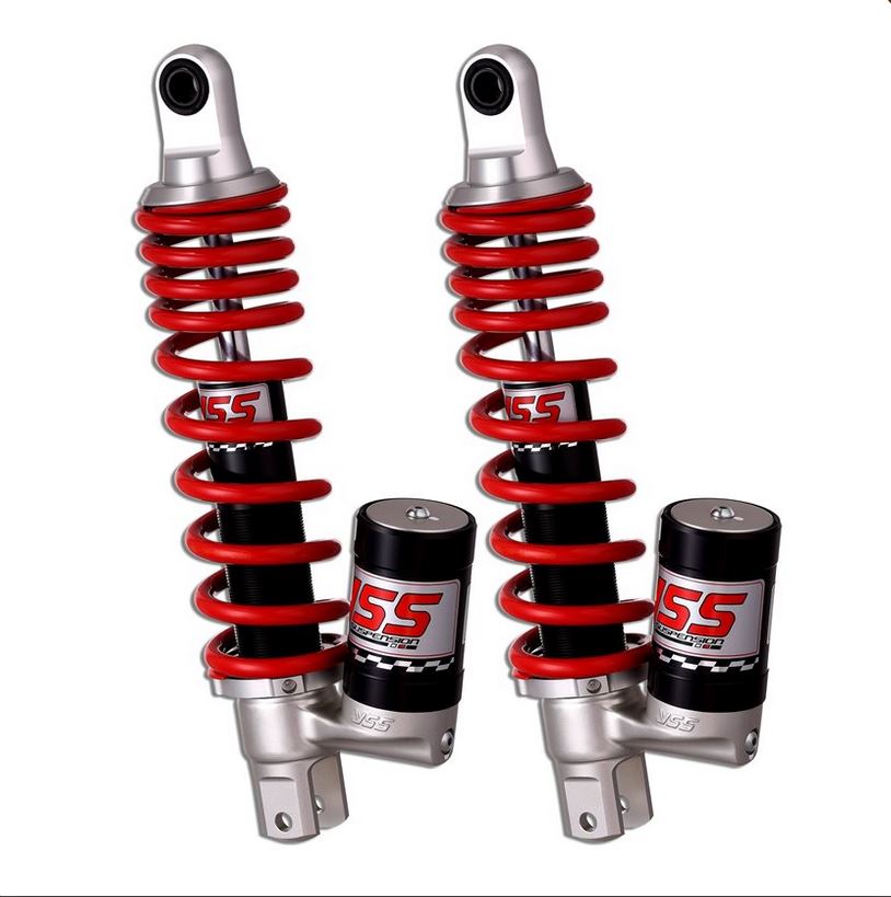

Pues vaya chraly,pero eso que comentas de que la foto es generica,eso pasa en muchas cosas
Por lo de montarlos es facil,es sacar el cofre bajo asiento,y luego con una llave del 14 es ir poco a poco sacando el tornillo,pero vaya si la vas a llevar al tuercas vos mismo....
Muy chulos son lo unico pues como comentas ya te habias hecho a la idea de que iban a aser rojos,en fin.....
Ya diras que tal te resultan

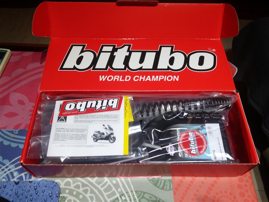

Gracias Jim. Hoy le a tocado al motor :Realizado cambio de aceite y filtro (Repsol 10w40 sintetico),y cambio de filtro de aire y aceite de la transmision (Castrol MTX sintetico 75w140).
Respecto a lo amortiguadores van muy bien,lo poco que he probado es que ahora no se mueve casi nada la moto cuando voy rapido. Pero creo que tendre que aflojar un poco la precarga del muelle, tendre que ir buscandole el punto hasta que me encuentre a gusto.
De todas maneras ya me he pedido el kit bitubo de muelles y aceite para la amortiguacion delantera,pero no me ha llegado todavia. Supongo que cuando tenga todo montado sera el momento de ajustar la amortiguacion.

Lo de la regulacion cada uno.....en funcion de lo que busques=quieras,con esos muelles delanteros y aceite mas denso notaras mas dureza delante,haber que tal te resultan
Encontrar el punto entre comodidad sobre todo por ciudad y estabilidad a grandes velocidades es complicado. Esta claro que si conduces rapido,la amortiguacion tiene que ser algo dura y si vas mucho por ciudad y no eres de hacer de Rossi en carretera ponerla mas suave es mas conveniente.
Yo, aunque es algo molesto llevarla algo dura, prefiero llevarla asi. Mas que nada por que es mas estable por autopista y carretera. Y pienso que es lo mas conveniente a mi manera de conducir.
Un abrazo.
JIM - Mié 28 Jun, 2017 13:27
Vigila sobre todo al pillar baches no te rebote demasiado y te escupa hacia arriba,como bien dices nada que ver carretera con la city,lo bueno es que absorba bien los baches y te recupere bien,si la dejas dura de muelle y dura de gas......,pero vaya como bien dices cada uno....
En cuanto a los muelles delanteros y aceite mas denso haber como te va,igual es demasiado dura=tosca,lo malo que no se puede regular la suspension,lo unico es jugar con la viscosidad del aceite
Jim estos amortiguadores yss se puede regular la precarga del muelle con la rosca,pero no tiene ningun sitio para regular el gas. Solo tiene un tornillo allen que sujeta la botella y otro tornillo allen en la parte de arriba de la botella,pero no veo ningun sitio para regular el gas. Para mi que es fijo,sin posibilidad de modificarlo. A medida que va pasando el tiempo me siento mas comodo con ellos,aunque sean algo duros,en carretera y autopista me gustan como van.
En teoria el kit bitubo que viene con los muelles y su aceite,vienen unas instrucciones para que pongas lo necesario segun el peso del piloto.

Pues pensaba que esos si que eran regulables en gas,los betor tampoco lo son,bueno con la rosca del muelle puedes "jugar"
Del tema suspension delantera ya se que viene un manual con la cantidad que se a de poner y el tipo de aceite,pero como te digo siempre sera mas dura que original,en el caso que no te "guste" solo puedes jugar con el aceite de la horquilla
