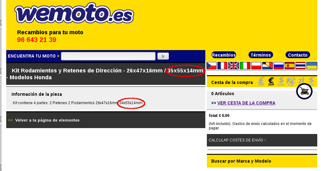

Para terminar, nadie se pone de acuerdo sobre la medidas
En algunos sitios se da por buena esta medida
Con esta medida todo el mundo está de acuerdo 26x47x15
Y esta está en discordia 34x55x14 según unos y 35x55x14 según otros. La 34 en teoría la llevan la Honda SH300, la Kymco SD y la Xciting. La 35 la llega la Honda 1800 Goldwing
Al final creo que la medida buena es la 35x55x14

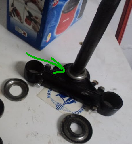

La única pieza puñetera que te encuentras es la pista interior inferior, es la que se queda en la pipa de la tija. Esa requiere su arte para sacarla sin herramientas especiales  Por lo demás es como una bicicleta gorda.
Esta foto no es de una Kymco pero es para que te sitúes

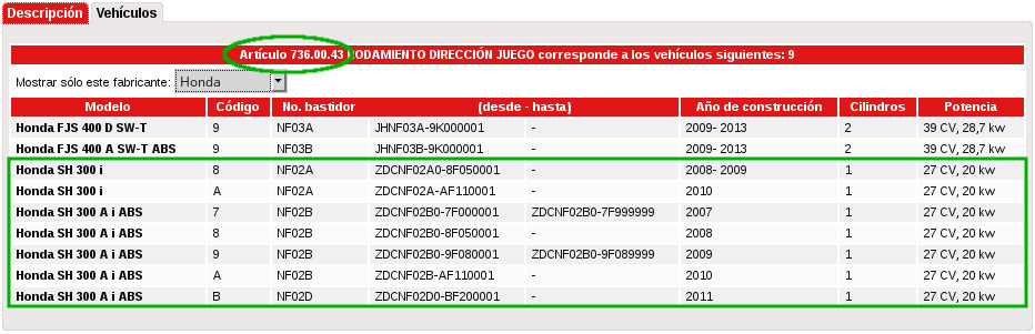

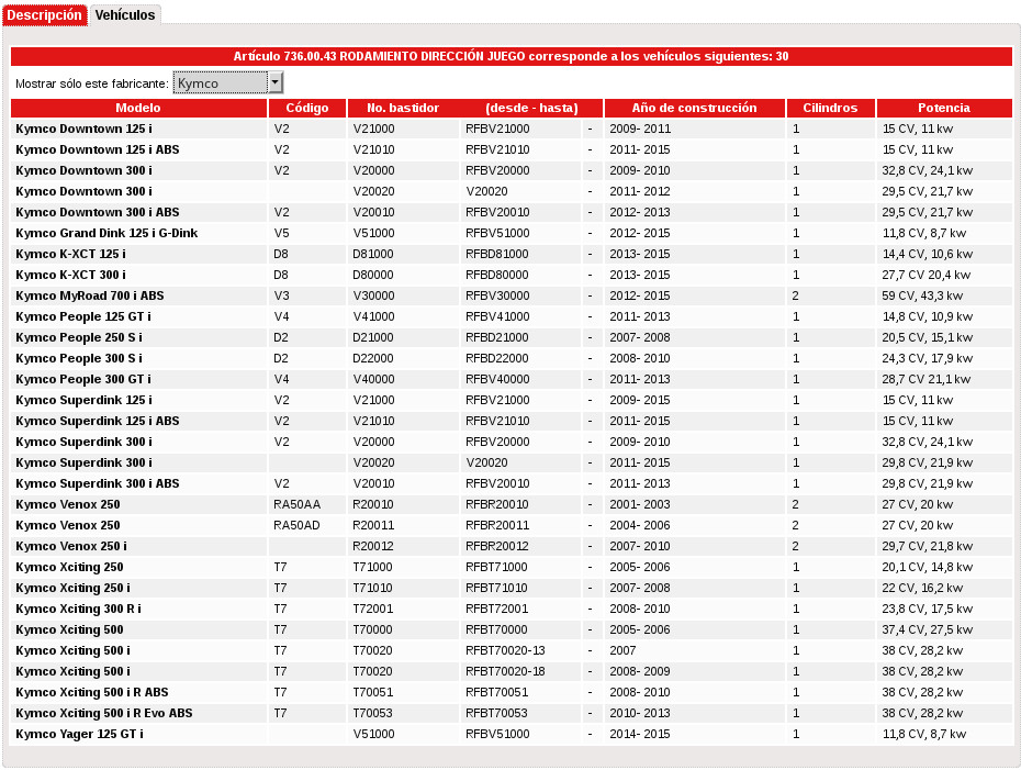

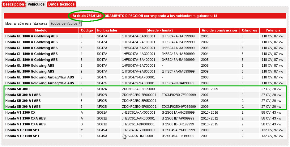

Siguiendo con mi investigación, me encuentro esto esto:
Y aquí coinciden en algunas motos Honda
Tantas motos Kymco y que poca info y ya no digamos vídeos en youtube de mecánica real.

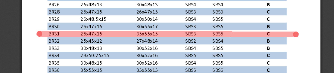

Me he vuelto a poner en contacto con Pyramid Parts, tienen un error en su web en la medidas y yo se lo he pillado
A falta de que lo corrijan por si las moscas el kit para la Xciting, SD, Sivelwing, SH300, Goldwing 1800 y otros Honda es el BR31, que es el equivalente del 22-1037 de Allballs Racing.
El kit de Pyramid Parts, sale en ~39€ en casa
El kit de Allballs Racing sale en ~ 57€ en casa, aunque creo que se puede encontrar algo mas barato.
Todos son cónicos y todos incluyen los retenes.

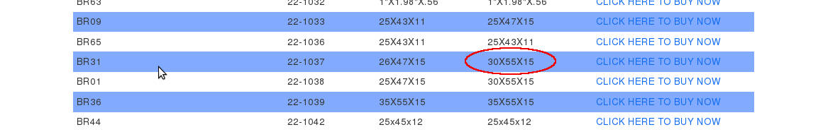

Las medida son conocidas, casi todo lo que se encuentra en tienda te sablean 20 y largos euros por los de bolas sin retenes, el reten de arriba se puede recuperar, pero el de abajo es casi casi imposible, al sacar la pista inferior va a subir daños colaterales. Si tienes a conce Kymco cerca ningún problema, los retenes son baratos, pero en mi caso no estoy cerca.
Este es el error que tiene la web de Pyramid , pero como soy desconfiado primero que me lo confirmen.
Si te fijas en la segunda medida pone 30x55x15, cuando debería ser 35x55x15, en el pdf de su catalogo lo tienen bien puesto http://www.pyramidparts.de/wp-conte...ogue%202010.pdf
Pego un pantallazo
En cuanto me lo confirmen al 100% los compro
