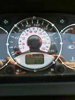

Despues de hacer mis propias pruebas con el GPS, efectivamente el velocímetro miente mucho... por ejemplo a 140 Km/h realmente voy a 121 Km/h.
He diseñado una pegatina para pegar encima del salpicadero con un diámetro igual al círculo de millas/h con las mismas marcas que el de Km/h pero con los números reales de la velocidad. El centro lo he dejado libre para ver bien por donde anda la aguja indicadora, la cual también se ve por el exterior.
Mejor que explicarlo, a ver si soy capaz de subir la foto que he hecho:
La he hecho en autocad R14, y he imprimido varias, las he plastificado con pegatina por detras para llevarlas a la concentración de Madrid para el que quiera poderla poner.
No obstante si alguno está interesado en querer el archivo de autocad para modificarlo a su antojo, que me explique como se pone para que lo podáis coger.
A mi me resulta una solución sencilla sin tocar el sensor de la rueda, en fin una solución no destructiva.
La estoy probando.. supongo que con la lluvia y el sol se pondrá fea o se irá quitando.. pero se pone otra y punto.

es una idea genial , ahora lo bueno seria montarla dentro del cuadro, en mi bmw por ejemplo con el autocad se hacen fondos de marcador que se ponen encima o sustituyen al original y quedan perfectos iluminados y todo.
no se si se podría abrir el cuadro y hacer lo que comento (si tuviera mi Xciting ya lo probaba )
Solo por curiosidad, el cuadro si se puede abrir sin problemas, eso si hay que qitar unos cuantos tornillos para llegar a él..pero la pegatina quedaría mucho mejor y para "siempre".....

La verdad es que de noche solo se ve el marcador original interior, que es donde está la luz, y como la pegatina es de papel opaca, no se ve a que velocidad vas.... pero de tanto mirarla de dia ya me estoy aprendiendo la conversión de los km/h a la velocidad real.. jajaja
Espero que en la quedada de Madrid me expliquéis como se desmonta el plástico del salpicadero para que la pueda pegar dentro y tenerla para siempre libre de las inclemencias del tiempo.

Enhorabuena por el brico, por fin vas a saber a que velocidad real circulas ya que regular el velocimetro tal y como se indica en el manual es algo imposible a mi entender. Ahora te falta encontrar la perfección montandolo dentro del salpicadero y una cosita más que creo que será otro problema, quién nos asegura que todas las Xciting mienten igual, es decir como vamos a estar seguros que todos llevamos el mismo desfase de velocidad, es un problema a la hora de confeccionar unas plantillas standard para todos. Saludos, continua investigando gabino te lo sabremos agradecer.
Registrado: Noviembre 2008
Mensajes: 167
Ubicación: Pamplona (Navarra)
Re: VELOCIMETRO.
Hola Zahirus,
Me alegro de que os guste el brico... y de poder aportar mi granito de arena en este foro.
Lo de que todas no mienten igual ya lo había pensado por eso el que quiera le mando el archivo en autocad para que lo modifique o que me diga los datos que tenga según su GPS y no tengo inconveniente en corregirlo en autocad y mandarle el archivo en pdf para que se lo imprima y lo pegue.
Lo que tengo ganas es lo de pegarlo por dentro ... eso ya sería el brico perfecto.. .si alguien me indica como acceder.. yo corrijo el diámetro para ajustarlo bien.. y listo.
