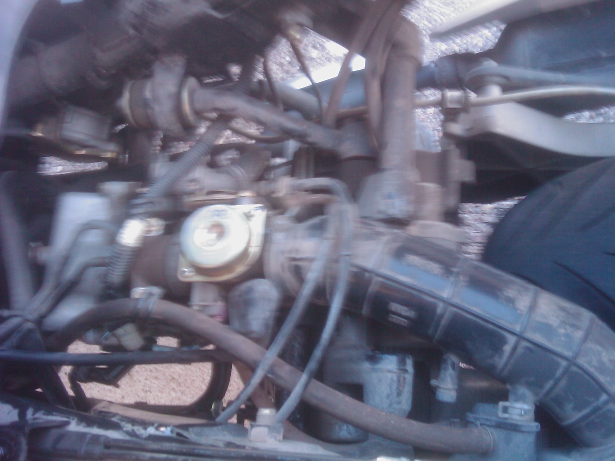

1º- Como siempre, desmontamos el habitáculo del maletero (bajo el asiento) y accedemos al motor/ carburador.
2º- Desmontamos la tapa con forma de cazoleta, y color más dorado y nos encontramos con la membrana y un muelle. Esta cazoleta, solo lleva dos tonillos de estrella.

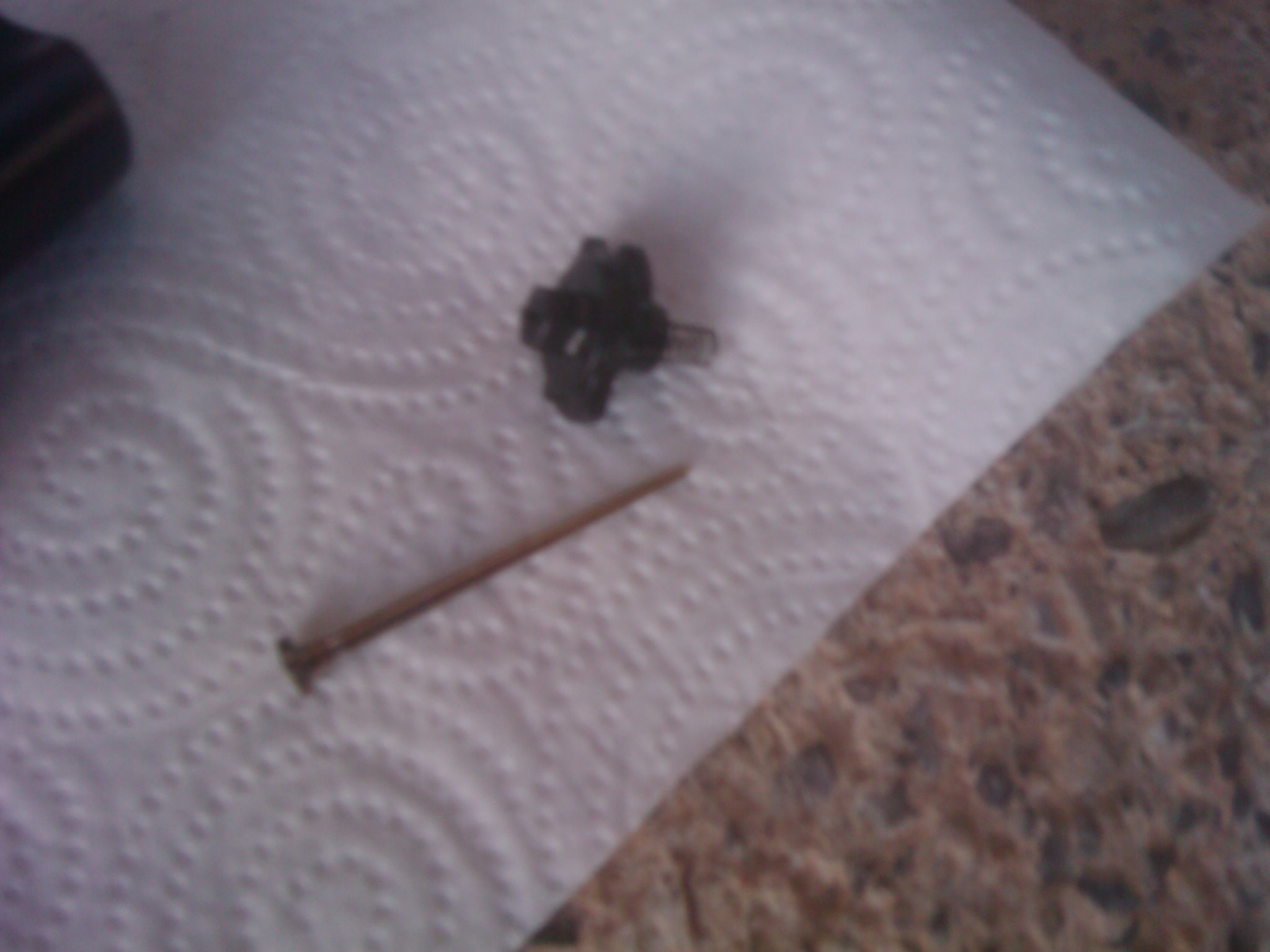

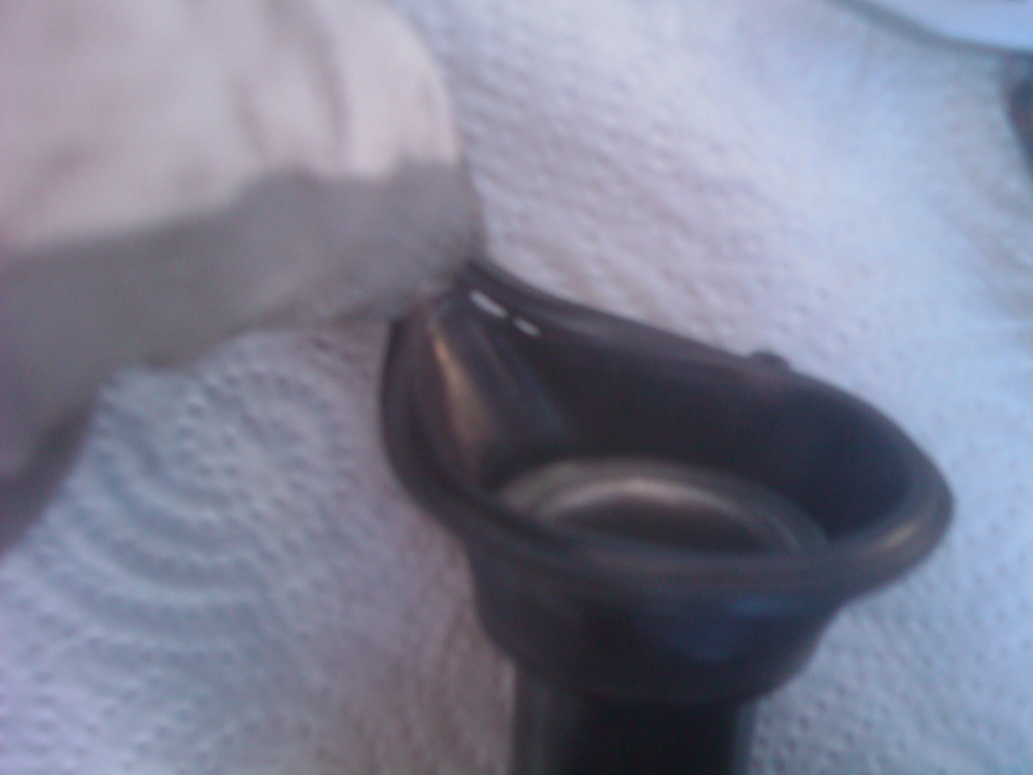

3º- Sacamos el muelle y la membrana. Las dos cosas salen fácilmente. La junta de la membrana podría estar adherida por el calor, pero con cuidado sale sin problemas.
4º- La membrana tiene una aguja que va sujeta con un tornillo y hay que demontar para volver a colocar en la membrana nueva.
EL tornilo que sujeta la aguja, no es de presión, sino que lleva un muellecito y girando un cuarto de vuelta, se desencaja de su sitio.
5º- EL montaje de la aguja en la nueva membrana es lo más delicado ya que lleva un muellecito y para volverlo a poner en el sitio, hay que tener paciencia. Lo mejor es hacerlo con unos alicates pequiñitos que te permitan colocarlo recto en el sitio y girar el cuarto de vuelta para volver a ajustarlo a su sitio.
6º- UNa vez montada la membrana con la aguja, se vuelve a poner en el sitio (en el carburador). Comprobamos que la parte de la membrana que hace de junta queda perfectamente en el sitio. No es posible montarla mal, porque tiene marcas para colocarla en el sitio y la orientación correcta. Volvemos a atornillar la cazoleta (la tapa dorada). Y volvemos a montar el resto de la moto.
