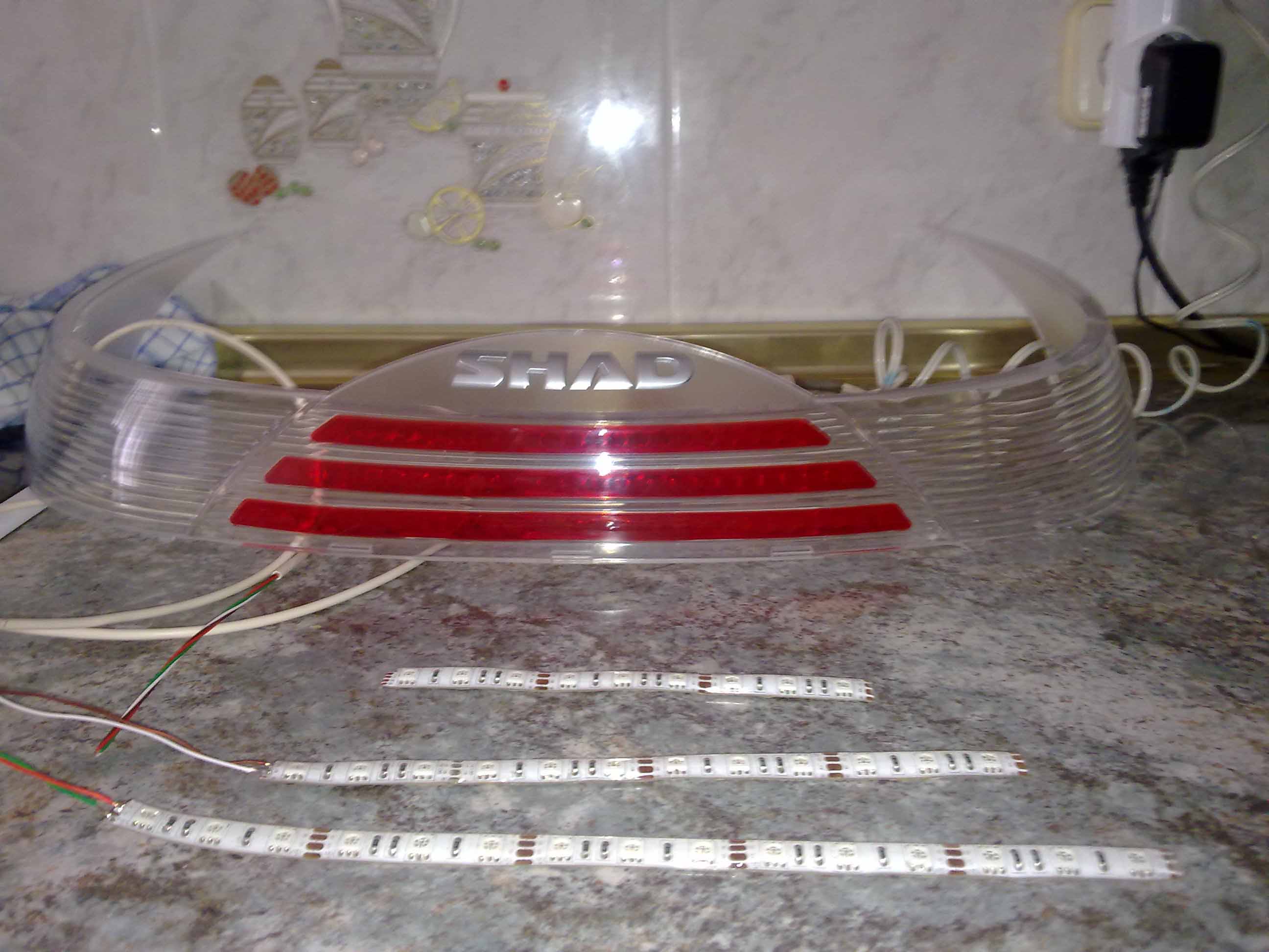

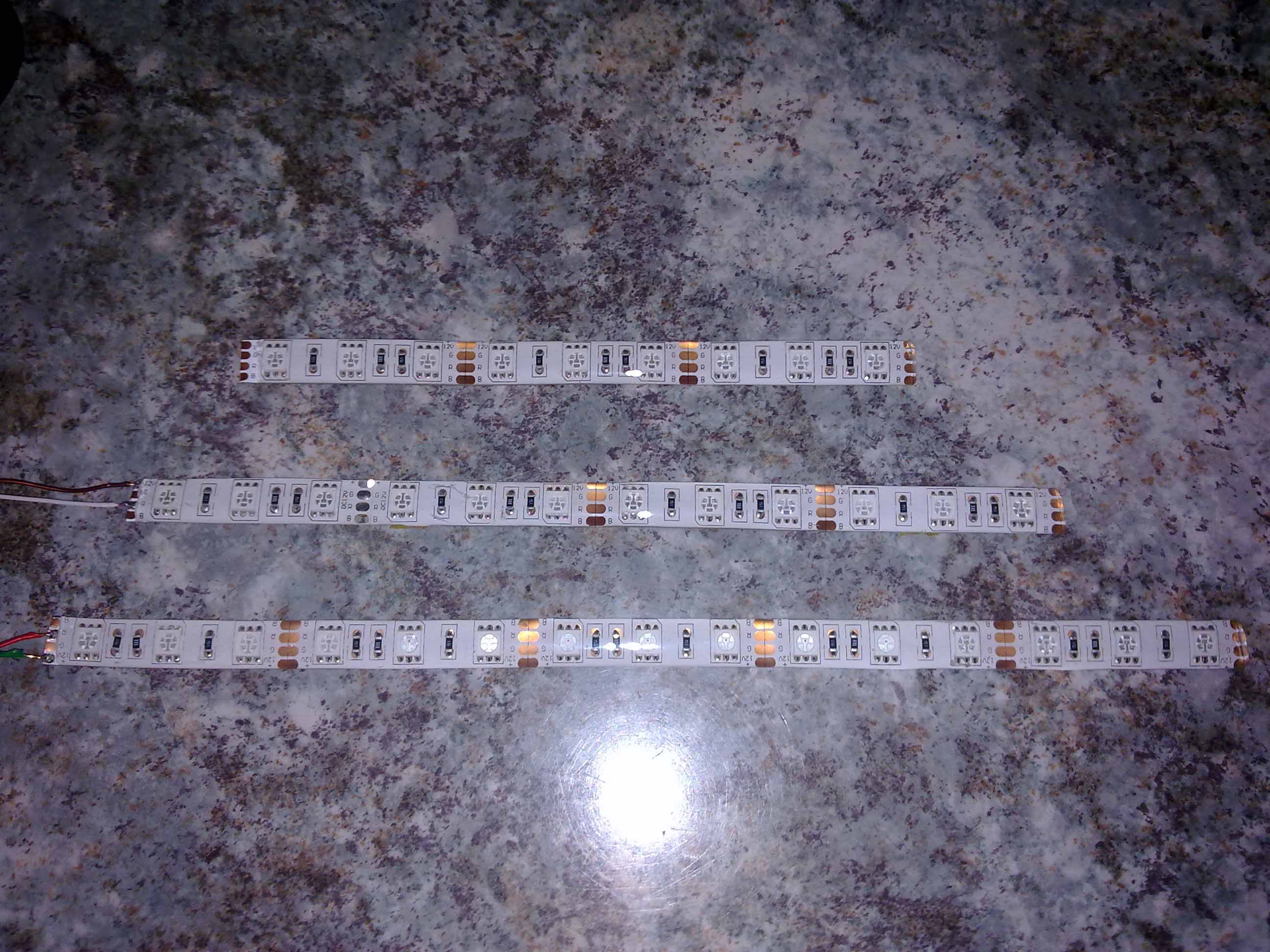

Bueno en primer lugar localizamos una tira de leds, en venta en los chinos, precio no lo se porque tenia retales de carteles luminosos.
El cable que he usado a sido el de telefono normal, ya que tiene poco consumo y con eso bastaria.
Le soldamos un cable a 12v y el otro a la R(rojo). Ya pondre otro brico de la luz en el cofre y como podemos variar los colores jugando con los contactos, los pondre en blanco.

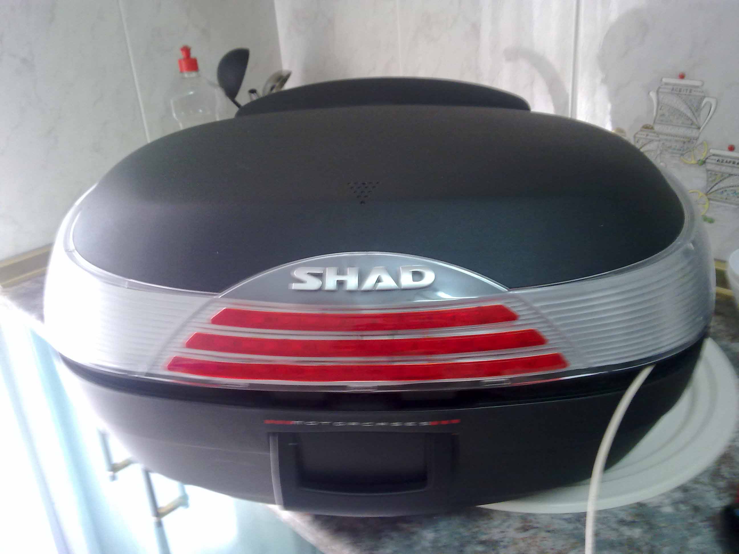

Bueno con silicona caliente he pegado las tiras de leds a la carcasa en su parte roja.
Una vez montado quedaria asi.

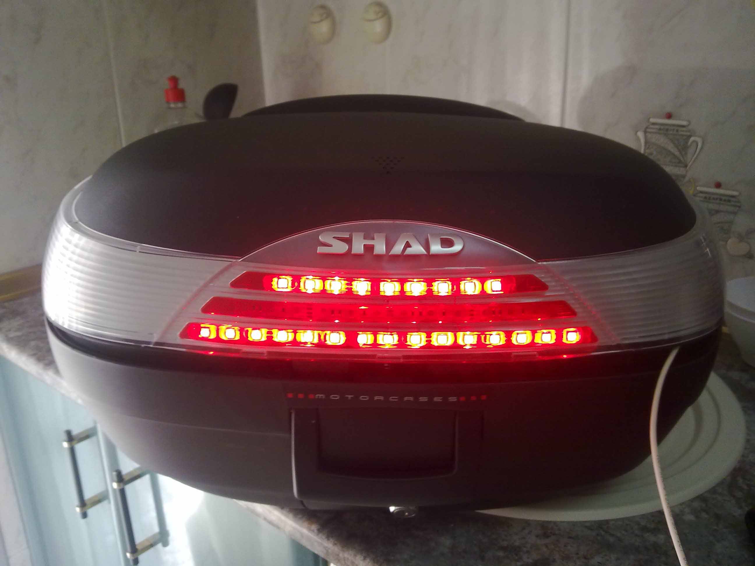

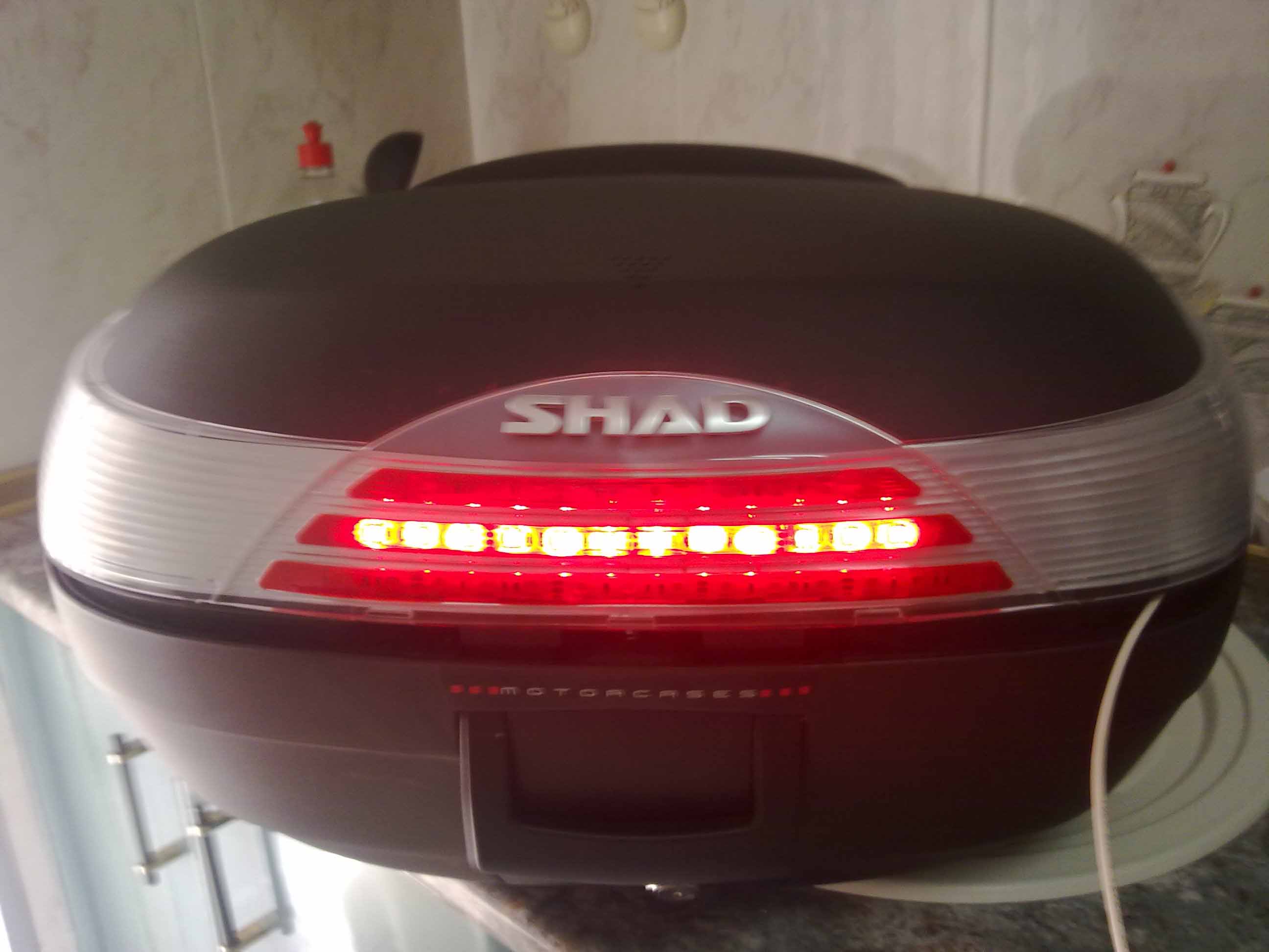

Yo en particular he utilizado la del medio para luz de posicion.
Y las otras dos para el freno

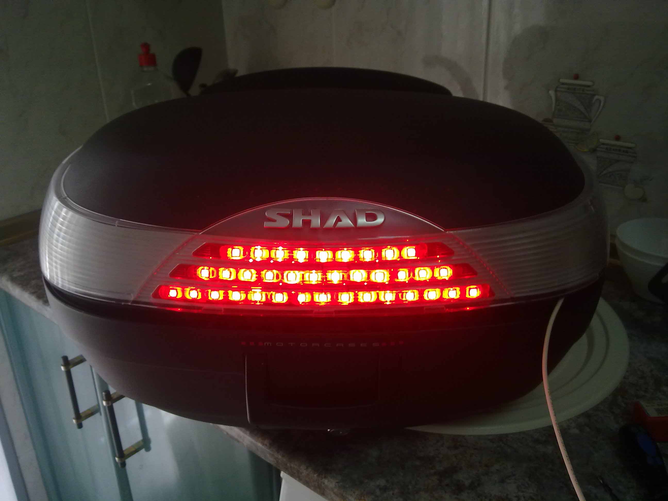

Bueno aqui os dejo la ultima con posicion y freno encendidas.

La verdad que no tiene curro solo ponerse carlos.
He estado haciendo pruebas ya que dependiendo los empalmes e uniones de cables que hagas puedes variar los colores.
Iba a poner blanco para posicion ya que con la tulipa roja se aclararia pero no me gustaba como quedaba asi que decidi poner una tira en posicion y las otras dos en freno con luz roja en todos los leds.
