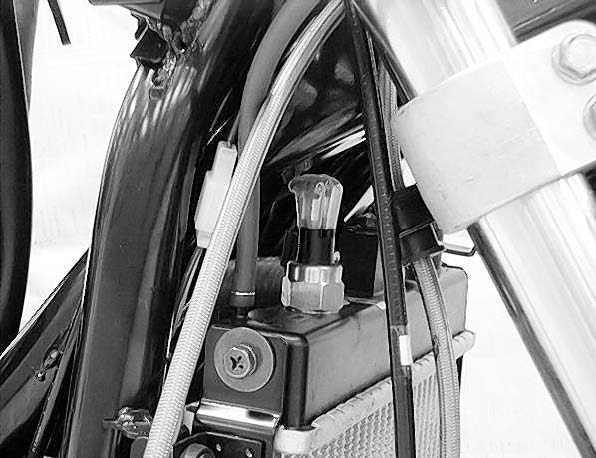

Bueno compis, ya he desmontado todas las tapas. He vaciado el radiador y he conectado directamente el ventilador a la batería, FUNCIONA!! He observado que en el radiador no había mucha agua refrigerante, quizá unos 0,5 litros. Es normal?
Como bien decía Paco50 el sensor no puede ser porque me detecta perfectamente la temperatura, el termostato también lo dudo ya que sino se calentaría estando en relentí sin circular. Por lo tanto todo apunta a que lo que falla debe de ser el interruptor del electro-ventilador. Lo probaré con un recipiente con aceite y un tester, a ver si soy capaz... Paco50 me recomendaba hacerlo directamente sobre la moto, pero sino la hago circular antes no hay manera de que suba la temperatura... en relentí con el agua circulando me mantiene la Tª en el centro.
Otra cosa que he pensado es que quizá no saltaba dicho interruptor por tener poca agua el radiador . . .
En el manual de usuario me pone que el líquido refrigerante se rellenaba por el baso de expansión situado debajo de la alfombrilla de los pies. Os podéis imaginar la cara de sorpresa que se me ha quedad cuando he quitado la tapa frontal y he visto el tapón que va directamente al radiador. . . ¬¬'
PD: si alguno quiere alguna foto aprovechando que la tengo desmontada que me lo diga!!
Saludos y gracias una vez más.
