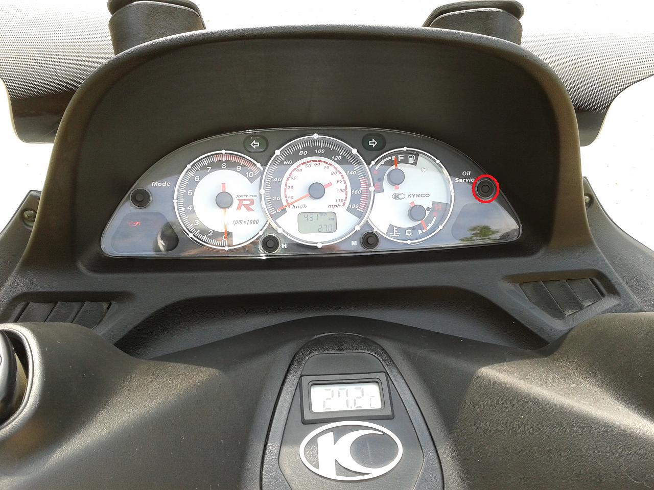

Hola a todos,
El otro día circulando por Boadilla, un coche me arrincono contra un bordillo de una rotonda (son bastante altos) y roce levemente por el lado izquierdo. Al rato se me encendió la luz del aceite con el consiguiente susto.
El tema es que comprobé si perdía aceite y nada, ni una gota. Llevo toda una semana comprobando con la varilla el nivel del aceite y el suelo del garaje y el suelo limpio y el nivel normal pero la luz sigue encendida.
Sabe alguien donde está el sensor del aceite?, lo puedo arreglar yo o al taller?
Un saludo y mil gracias por vuestra colaboración

A ver si va a ser solo casualidad y se te ha encendido el testigo porque realmente le ha llegado la hora de la revisión. ¿cuantos kilómetros tienes?

En eso estaba yo pensando precisamente.¿Hace cuantos kilometros le pasaste la revision?Porque el mecanico seguro que presiono el boton corresondiente y si ya han pasado 6000 km es normal que se encienda.

Pero que es lo que se te enciende, si es lo del "OIL SERVICE" pues es lo que dicen y se quieta presionando el boton correspondiente, pero si lo que se te queda encendido es el testigo de la presion de aceite ya es otro cantar.....

Efectivamente, fue casualidad que a los minutos de rozar los bajos del lateral izquierdo se encendiera la luz de mantenimiento del aceite.

Y por continuar con el tema ¿ alguien sabe como se quita eso del Oil Service ?
Alguien en la concentración me dijo que era en el mode, pero a mi no me sale...

Si no me equivoco tienes que mantener presionado el botón del aceite durante unos segundos y ya no se enciende hasta 6000 km más tarde.

Muchas gracias Barbajavi... Desde luego mejor explicado imposible...
Mañana, lo pruebo.
