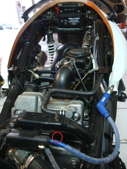

He encontrado unas fotos, cuando llegue a casa las pongo.
Mensaje Re: Como Se Cambia La Bujia En La Xciting 500i?
Aquí están las fotos del motor y su bujía:
Quitando la tapa de entre las piernas , muy al fondo está la bujia
