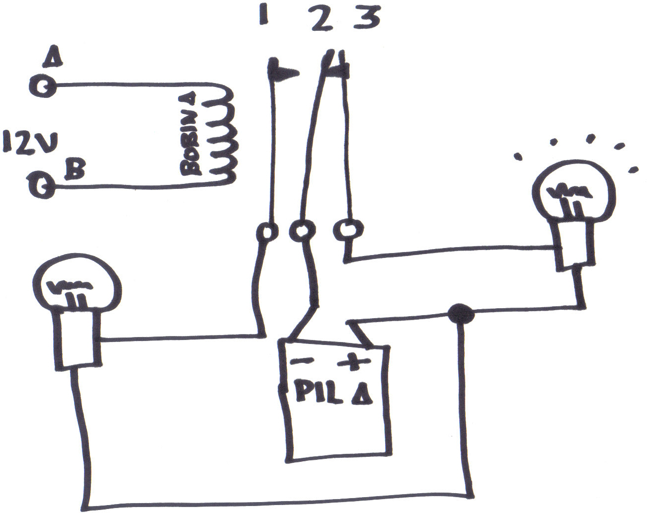

El tema es que no he visto el esquema electrico de la maquina solo estudie una tarde como funcionaba el tema y la pata o caballete lanza dos señales una para decir que esta puesto y otra para decir que esta quitado asi que me imagine que no funcionaria con un solo puente,es mas creo que puedes joder el sistema con este puente ya que haces coincidir dos tensiones de 12 v a la vez en el mismo receptor el de pata quitada y puesta que proviene uno de la pata y otro del freno.
Si quieres un consejo quitalo demomento y entre sabado y domingo mañana o pasado hago el brico e intento explicarlo, que es sencillo.
El rele que voy a utilizar es de 12v dos circuitos comprado en tienda de electronica ,vale unos 3 o4€ pondre
fotos ,lo que no tengo claro es donde ponerlo creo que lo pegare con cola termica en el interior.
Como es necesarico cortar la señal de quitar el caballete hay que cortar cables y no se puede realizar con los robacorrientes esos que usas,creo que seria bueno comprar el rele con una base para poder atornillar los cables (yo los voy a soldar con estaño) y los que provienen de la pata intercalarles unos faston macho embra pasados por el rele que sera excitado por la freno de mano.
No se si me he explicado bien pero hecho asi seria una modificacion totalmente transparente para la instalacion de la moto y la funcion del caballete quedaria anulada cuando este el freno de mano puesto.
