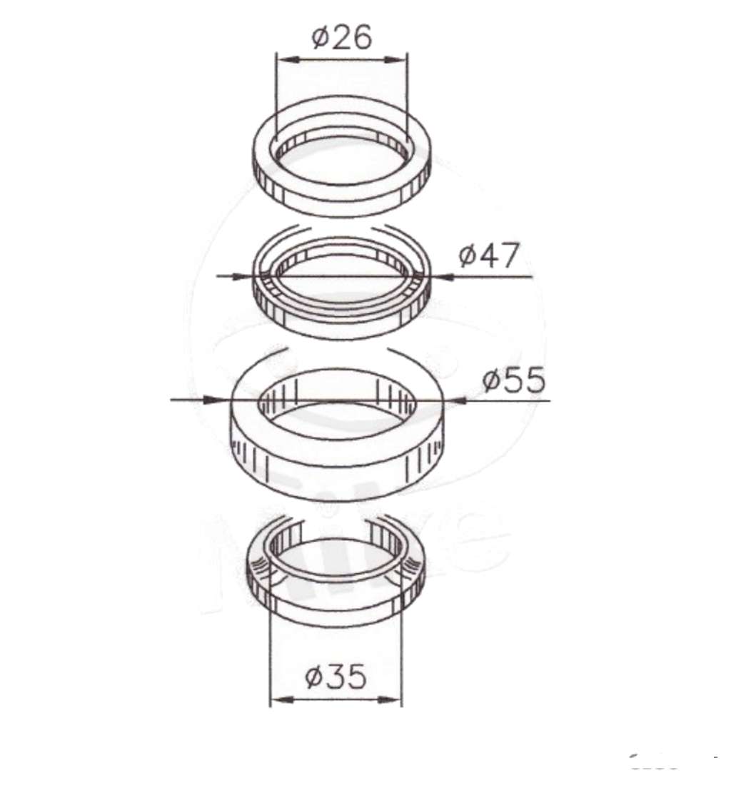

No lo he desmontado (aun) en la Kymco pero creo que las medidas son
Arriba 26mm x 47 mm x 15mm
Abajo 35mm x 55mm x 15mm

bueno estuve indagando y parece que la referencia de los cojinetes de la direccion o rodamientos conicos es la HEAD BEARING SET: SSH909, y le sirve a una infinidad de motocicletas y scooters
