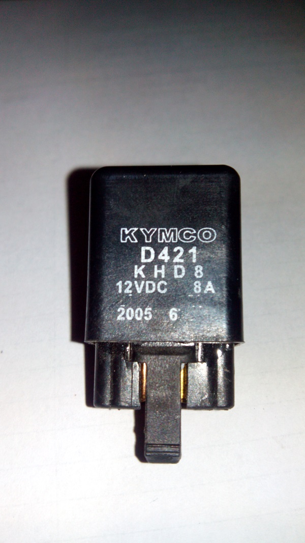

Pues hoy se ha resuelto el asunto del fallo en el arranque de mi culona .
EL relé del arranque .
Al parecer lleva 4 reles iguales a este . Que accionan las luces , bomba de gasolina , arranque e intermitencias .

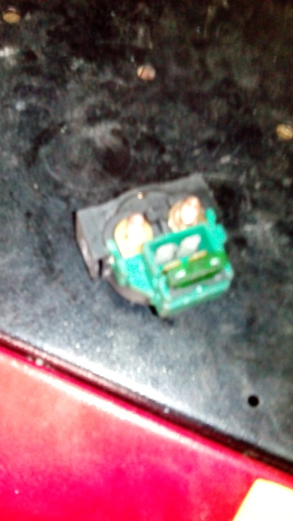

Este no es el rele principal . Y el principal está junto a la batería .
Este si que es el relé principal .
Los otros cuatro están en el carenado delantero .
Nada mas sacarla del tuercas me he dado un paseito con ella que hacía meses que no podía disfrutarla .

¡¡ SI POR FIN SE HA RESUELTO EL ENTUERTO !!
Se la he llevado a otro tuercas . Son dos hermanos que tienen muy buena fama en mi ciudad y la sorpresa ha sido muy grata .
Las tres B . El importe de la factura ha sido de 39,72€ y con piezas originales de Kymco .
