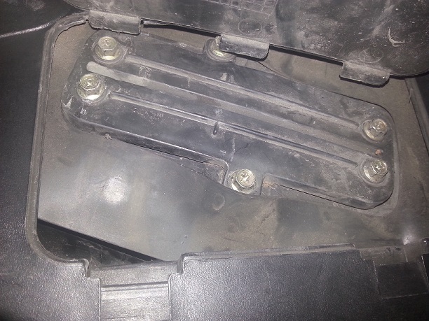

los tornillos son del 8 si no me equivoco y cabeza de estrella dentro de un rato subo una foto pa q lo veais y el tutorial q quiero es el de como quitar la cacha del lateral por si tiene alguna cogida escondida o algo asi un saludo

buenas este es el famoso filtro o mejor dicho tapa jajajaj

Esos tornillos puedes desenroscarlos o con destornillador o mejor con una llave de vaso. Un truco para cuando los tornillos giran y no salen, con un destornillador plano pequeño, o un cuchillo o navaja trata de meterlo por debajo de la cabeza del tornillo y haces palanca hacia arriba sin forzar en exceso, a la vez que giras el tornillo. Prueba con ello.

+1,eso si para sacar el filtro te haran falta unas alicates para poder sacarlo,veras que el mismo filtro lleva una asa para tirar de el,es una mier...ya que se rompe=sale con nada esa asa,y otra cosa el filtro lleva a todo alrededor una junta de goma y cuando lo metemos tiende a deformarse y no encaja bien,eso es porque como es goma al entrar por la miniguia de plastico que lleva la caja de filtro pues tiende a deformarse,yo le que hago es poner con cuidadito un poco a de aceite a toda la junta a su alreddedor
