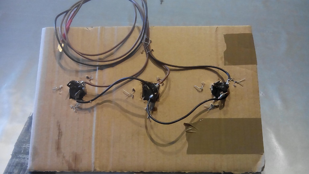

Pruebas de hoy, después de pelearme con el cacho cabrón de conector del mechero, el cual no se por qué lo hay hecho tan especial.. He podido sacar el habitáculo del guardacascos.
Moto parada y conector trifásico del regulador desconectado, mediciones la alternador, en ohms, escala mas baja.
Me da entre todos 0,06Ω
Moto en marcha al ralentí recién arrancada (es ligeramente mas alto de cuando esta caliente) con todo conectado en el conector trifásico conectado al regulador, tengo 12v~ y entre unos y según vario algo menos..
Con la moto a unas 3000 rpm fijas, tengo 12v~ y entre otros 8v~
Desconecto el conector trifásico en marcha y ha pegado un buen chispazo, me llama la atención que apenas carga y no están puestas las luces, así que el regulador algo tiene seguro.
Mido tensiones en el alternador en vacío a esas 3000 rpm fijas y da 47v~ entre todas las puas.
Mis conclusiones son que tengo que hacer la cutre prueba de las tres bombillas para ver si alguna luce menos.
La cosa está en: Esta jodido el regulador o está jodido el regulador y se ha llevado por delante el alternador?
A ver si mañana saco el agua clara del todo.
Sin otro regulador en mano no se puede probar si solo es el regulador o también el alternador
También es curiosos que cuando mejor carga la moto es al ralentí, al subir gas baja la tensión en bornes de la batería, del orden de los 0,2/0,3V

Aleluya, solo está jodío el regulador, hoy he puesto el artilugio y no veas como lucen las tres bombillas de los chinos. Teniendo en cuenta que son de 12v 90/100W en vez de 12v 55/60W
El artilugio esta conectado las tres bombillas en "estrella" y usando los dos filamentos en seria para convertirlas en 24V y al estar en estrella siempre hay dos en serie, así que aguanta mínimo 48v
Al no tener un regulador sano no me fío de las tensión, en vacío es falso, muy churrascado tiene que estar el bobinado para que se vean diferencias reales y conectado al ser sospecho (demostrado ahora que es culpable) de tener un/os diodo/s cruzado/s me daban diferencias de 4v entre fases.

gracias por mostrarnos el invento compañero

Como ya he dicho, el invento es por no tener otro regulador en mano y probarlo directamente.
