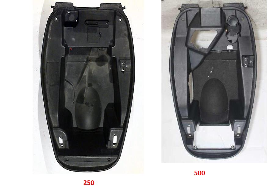

Gracias por el aporte PAl,buen brico,una cosa o me lo parece a mi,ese interior del asiento veo que no es idem al de la 500
No, es un pelin más espacioso
Ostras pues no lo sabia,otra cosa que no es idem,entonces sirve para la 500

No creo, los diseños deben tener relación con el espacio que deja el motor.
Os dejo una foto, el zoom seguramente no será el mismo.

Pues yo tampoco sabía eso .
Si que parece mas grande a simple vista .
Gracias Palmario .
Otra cosa mas que no sabiamos .

Gracias Pal por el apunte  ,pues si ya se ve que son diferentes,con lo cual no se si sirven entre si,pero me da que no
Lo pongo en este post de "diferencias entre la 250 y la 500"

Ademas ahora que caigo no pueden servir ya que en la 500 lleva tambien la tapa para el filtro del aire,y en la 250 si no estoy equivocado el filtro del aire queda por fuera encima del variador-embrague
