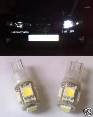

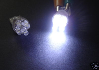

Pillaros los leds de posición tal como muestra solidsnake, porque yo me pillé otros y me fundía el primer fusible de 15a quedándome sin luces, intermitentes, claxon y arranque:
éstos son chungos, dan luz pero me petó el primer fusible de los cuatro que llevamos, igual me venía defectuoso o lo invertí al colocarlo.
éstos son los de solidsnake y los que llevo ahora, sin problemas y también dan mucha luz.
