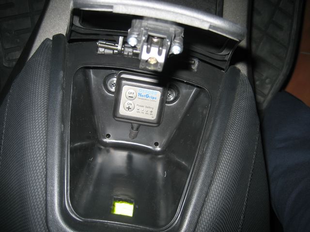

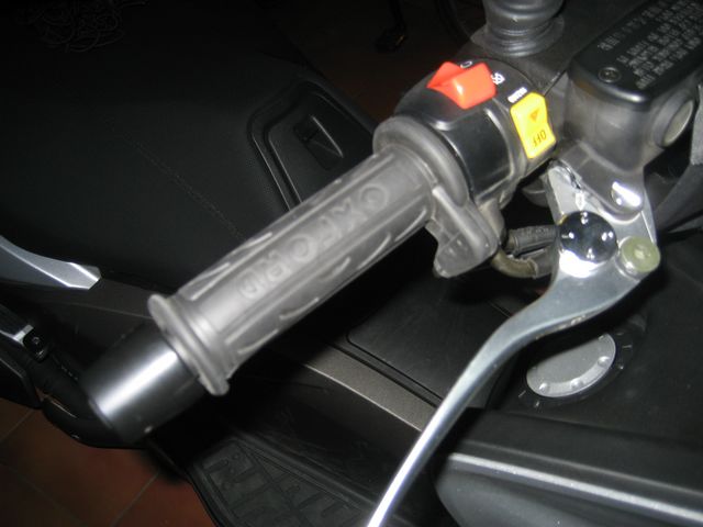

Hola, os dejo fotos de la instalacion de los puños oxford,
el mando lo he instalado en la guantera del asiento, asi queda oculto y al no tener llave se puede abrir en marcha.
Hola de nuevo, te explico como lo hice:
Corté el cable del mando y lo empalme con una mangera de 3 hilos de 0,75 de seccion y termoretractil para llegar a los puños, aunque son cuatro cables en realidad del mando salen tres. desmonte para sujetar el cable el frontal y la tapa de acceder a la bujia y desde hay pase el cable hacia el asiento donde puse un conector para desenchufar el mando en caso de quitar el asiento.. (taladré la guantera con una broca de 6 para pasar el cable). El cable de corriente lo conecte a la masa de la bateria y el positivo a uno de los fusibles de 15 ah que se acciona con la llave. Desde la guantera llega bien el cable de corriente hasta la bateria.

Ostias, pues queda de lujo
Lo unico, que no se si sera comodo de accionar en marcha... es decir, que pueeds arrancar sin frio en las manos pero al ir de ruta empezar a tenerlo, y para accionarlo... no se ve comodo
Eso si, el lugar esta super bien guardado de miradas y manos indiscretas
Pues la verdad es que lo manejo bien, procuro hacerlo cuando voy en una recta y sin tráfico ya que tienes que desviar un poco la mirada, o bien me paro un momentito en el arcen y lo pongo a mi gusto, pero una vez que colocas el dedo en el boton solo es cuestion de tacto. Hasta ahora no he tenido problemas para manejarlo.
coño, porque lo has escondido tanto ?? no es de lo que se quiera robar muy a menudo....por cierto antes de apagar la moto desconecta los puños, que sino fundes la bateria.......
Lo de esconderlo ha sido mas que nada por estetica ya que no me gustaba ponerlo en otro sitio y no queria hacer agujeros, ademas queda protegido de la lluvia, y el tema de apagarlo para proteger la bateria no hay problema porque se apaga con la llave de contacto por lo que nunca me los puedo dejar encendidos, ademas al volver a arrancar no se encienden si no lo activas de nuevo.
por el tema de la lluvia no te preocupes, el mando es impermeable. Lo de apagarlo, te lo comentaba para que lo apagaras con el mando antes de hacerlo con la llave....
