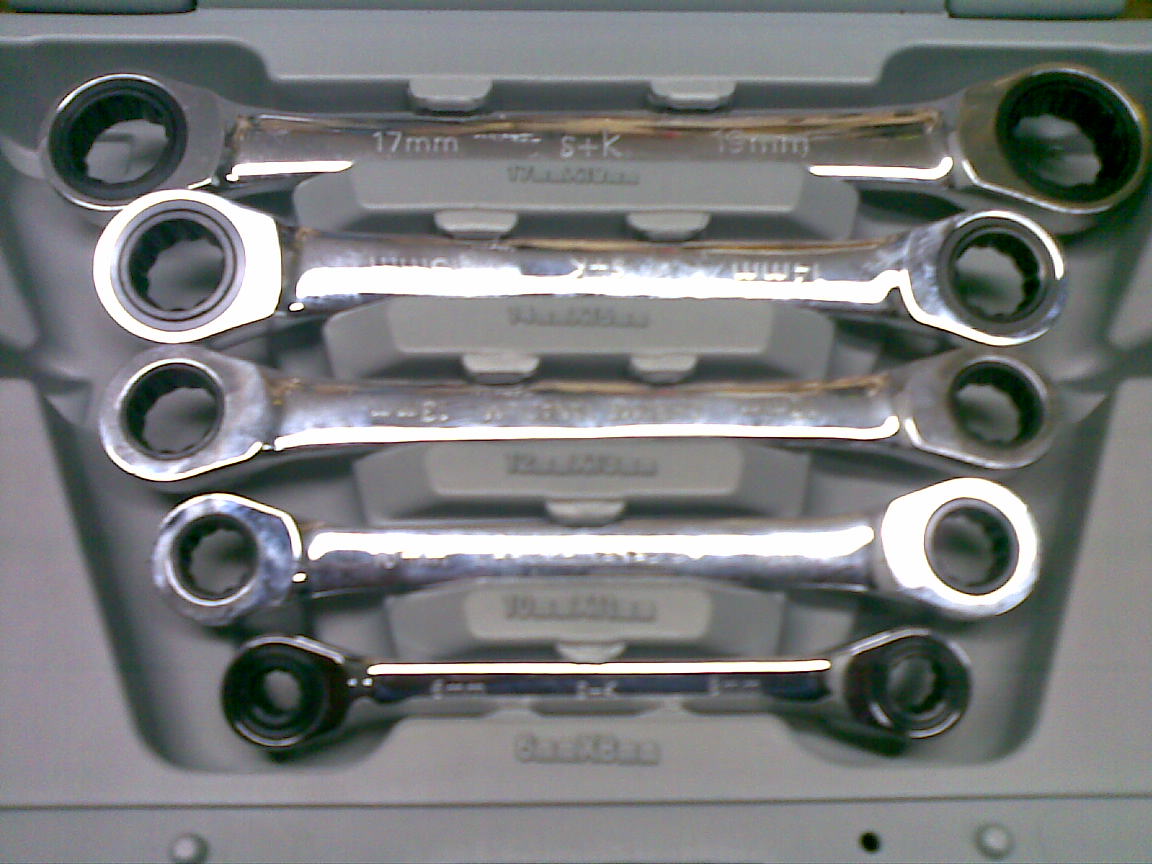

Image Con una llave fija de carraca ,sin desmontar nada, se ajusta muy facilmente.
Image XC 400i 2015
Mensaje Re: Regulador altura faro (brico)
Joder, que tontaco soy, no había caído, yo siempre he hecho malabares con los dedos para meter y mover el destornillador sin mirar. Además, seguro que la llave fija del 11 que nos proporciona Kymco ajusta perfectamente. Gracias!

Lo de la llave sirve pero es mejor el botoncico Mr. Yellow
