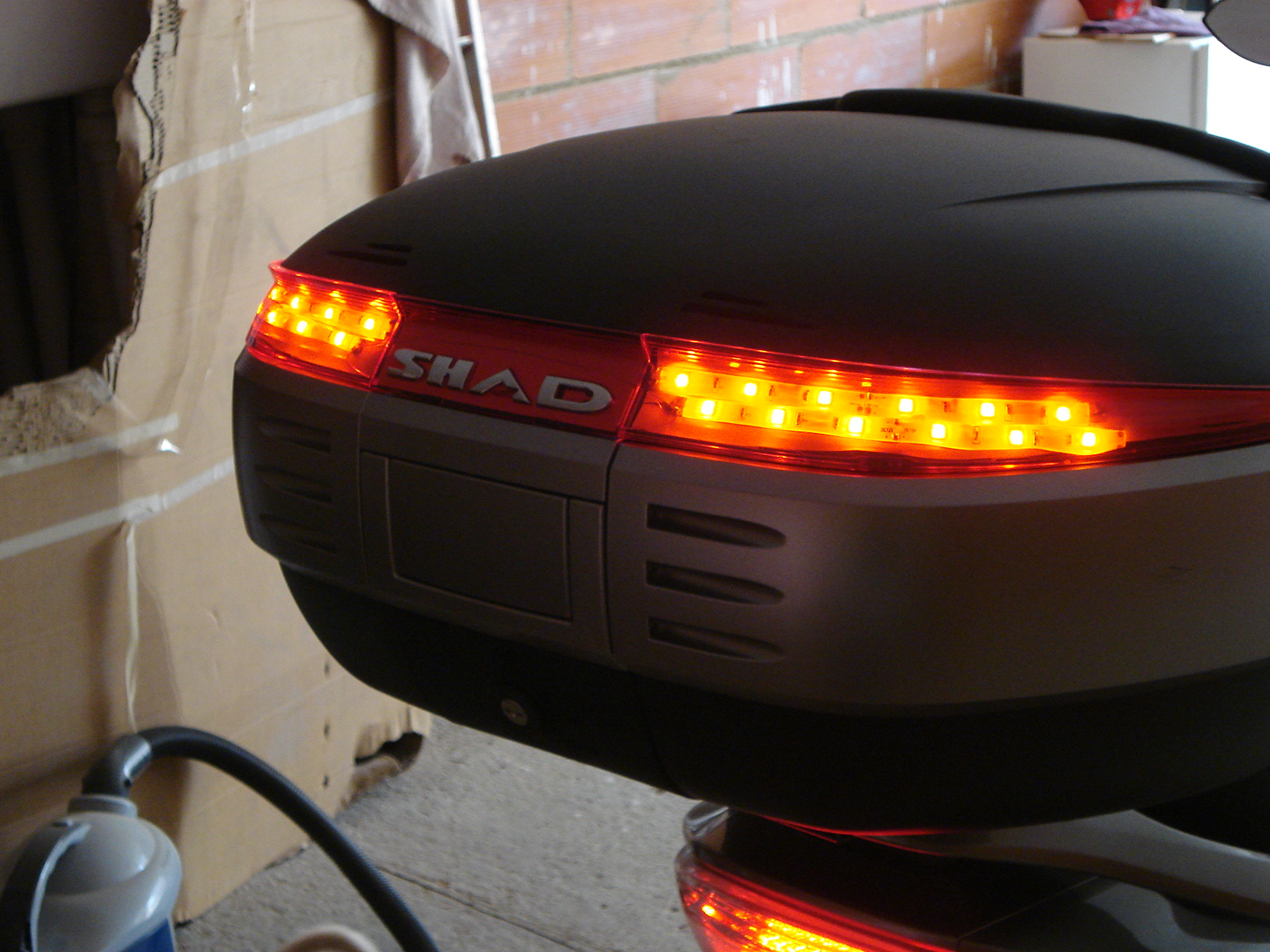

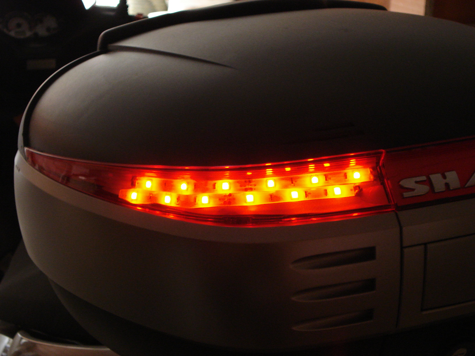

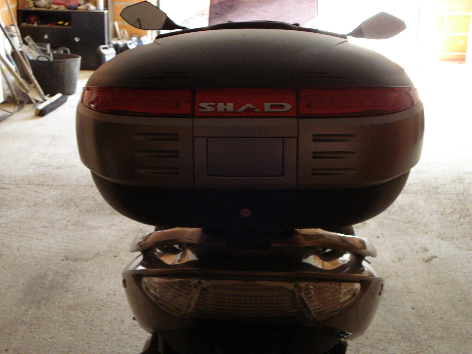

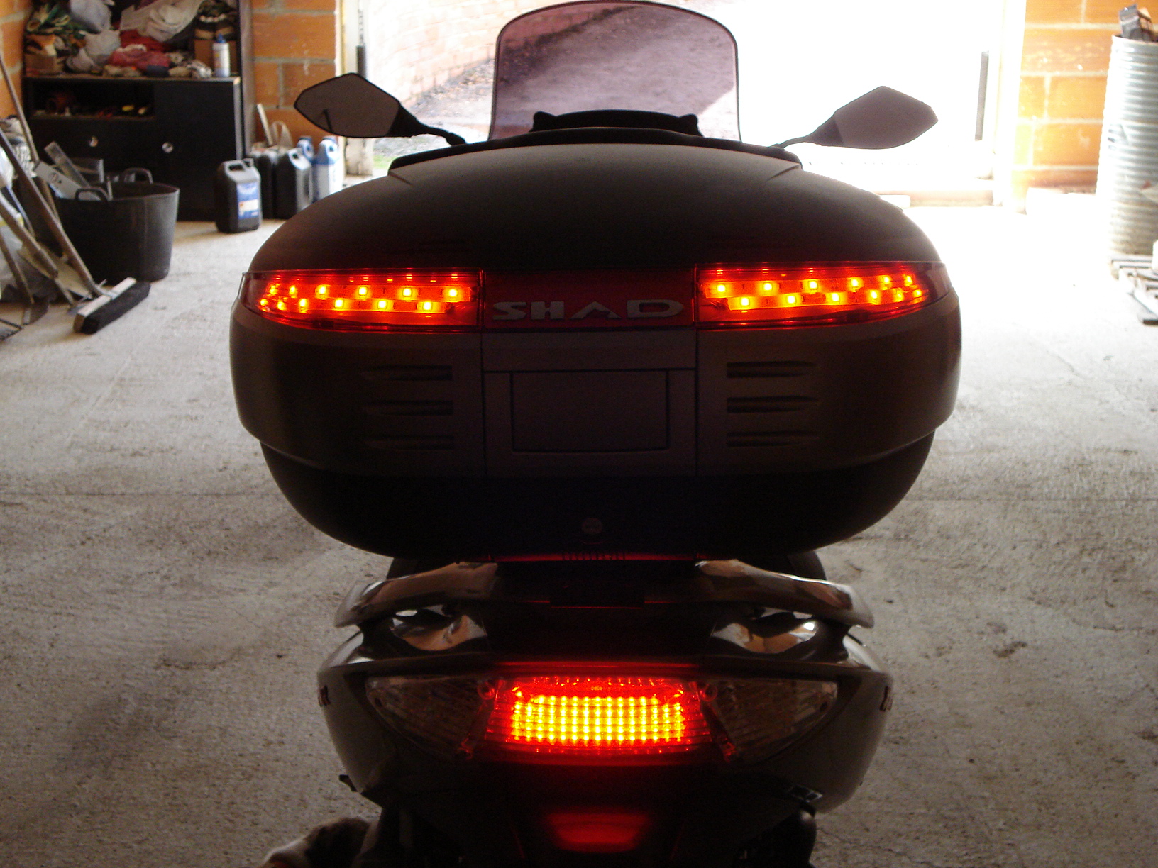

ola buenas.lo que echo es comprar un metro de tira de leds de alta luminosidad estanca lla que asi nos evitamos sustos con las humedades cuando llueve o la lavamos los leds se pueden cortar en tiras de 5cm(tres leds),viene marcado donde tenemos que soldar el cable positivo y negativo asique esto lo hace asta un niño pequeño porque si yo lo hice ya me direis porque soy un poco manazas pa estas cosas,y luego es sacar corriente del piloto trasero(mas facil de lo que parece).a ay que poner un fusible por si acaso alguna subida de tension ya que no queremos estropear la moto.y el resultado es el que veis.lo siento por no poner
fotos pero se me paso el acerlas cuando ice todo el invento.un saludo.
